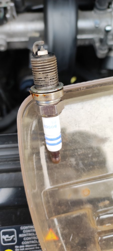

Bon bah, passage rapide à la valise... suspicion de trucs pas catholique sur le cylindre n°3 (d'après mon agent Renault préféré que j'ai appelé pour conseil, le n°1 est du côté volant moteur).
Ce matin, j'ai pris le temps de sortir la bougie n°3... elle semblait pas spécialement moche, mais je suis pas un spécialiste !
J'avais gardé un vieux jeu...j'ai remplacé cette dernière par une ancienne. J'ai fait un reset avec bornes + et - pendant une bonne vingtaine de minutes... Plus de témoin moteur, mais je sens que le moteur ne tourne pas super rond par moment, et j'ai toujours ces petites secousses...
J'ai l'impression que ça va finir à la grosse usine à côté de chez moi (j'aime pas ces garages, mais ils ont tout l'équipement qui va bien pour savoir ce qui ne va pas à priori)
Pour mémoire, je viens de vérifier, j'ai changé les bougies à 210 000 km pile poile et j'ai passé les 218 000 ce matin.

Un soucis avec l'injection, ou l'alimentation des bobines peut-être? Manque de compression?
Les filets de la bougie n'ont pas l'air très propre mais je ne vois pas en quoi ça peut être lié au problème.
Il doit y avoir une affinité entre propriétaires d'Espace IV et de Volvo 480, l'acheteur de l'ex Alyum Plus avait aussi une Turbo :smile:
Ah et j'ai moi aussi le code DF018! Mais tout fonctionne, elle tourne rond...

Le soucis semble être sur le cylindre 3.
Si bougie et bobine neuve, regarder du côté injecteur. Essaye d'inverser le 3 avec un autre et regarde si le problème se déplace
