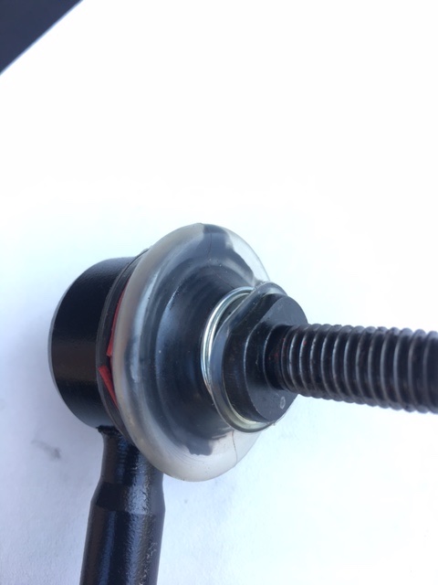

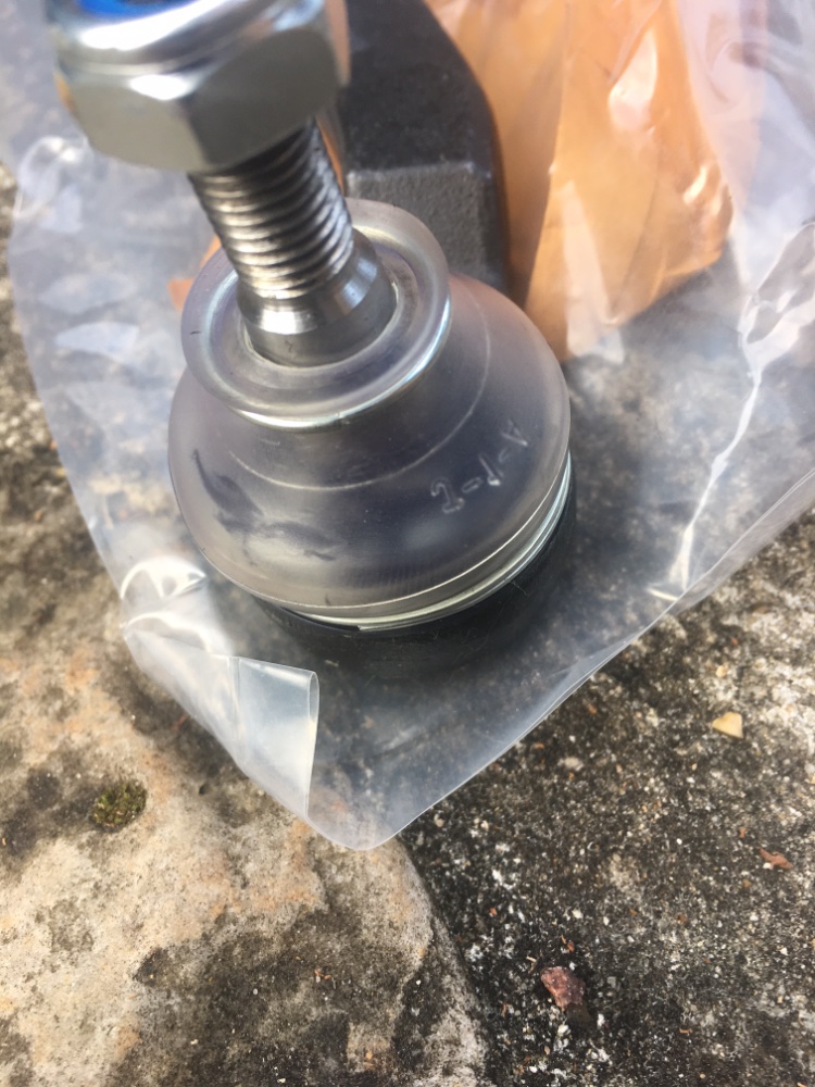

Je me suis occupé de ça cet après-midi, au soleil.
Premier point, ce sont bien les soufflets et ils sont bien transparents. C'est probablement ce qui me chagrine le plus sur ces pièces, c'est ce qui inspire le moins confiance. Je vais garder un œil dessus, il me semble qu'on peut trouver des soufflets universels donc que c'est réparable si besoin. Je suis ensuite allé voir ce qu'il y avait dedans. En photo la biellette de barre stabilisatrice. Vu la couleur de la graisse, je pense que c'est de la graisse au lithium blanc. Dans les rotules de direction et de moyeux, c'était de la graisse au molybdène, mais toujours en piètre quantité.

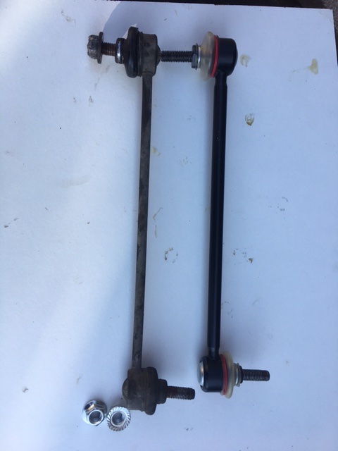

Puisque je parle de biellette de barre stabilisatrice, voici un comparatif. C'est à mes yeux un point positif de ce kit, ça a l'air globalement solide. J'espère juste que ça ne cache pas un métal de qualité moindre. Même remarque pour les triangles, les renforts sont soudés alors que ceux d'origine semblent pressés. Bizarre la différence de longueur en photo, les biellettes mesurent toutes deux 280 mm.
Ce que j'ai démonté était du TRW, je me demande si c'est l'équipementier d'origine. Je n'ai pas de trace de remplacement par le passé et j'avais les même sur l'autre Espace. Après 200 000 km, soufflets déchirés et rotules très souples, un peu de graisse au molybdène. Même si je dois dire, pour 200 000 km dans un train avant d'Espace IV, elles avaient encore la forme
Les triangles et biellettes de barre stab sont estampillées "Mapco" et "Made in Germany"
Deuxième point, j'ai rajouté de la graisse (au molybdène) sur toutes les rotules. Je trouvais que la quantité d'origine était légère, donc j'en voulais plus. Une fois rempli ça donne ça. Autre point noir, on dirait que le fond de certaines têtes de vis est vide. Dernier point, je me demande s'il est possible de monter des graisseurs afin de prolonger la durée de vie. Je vais chercher, si je trouve je pense expérimenter avec.
Le kit étalé: Pour résumer:
+ prix abordable
+ pièces plus épaisses et d'aspect plus solide que d'origine
+ rotule de moyeu de roue vissée au lieu de rivetée
- soufflets qui ne décoiffent pas
- peinture fragile (pas d'apprêt...)
- peu de graisse
- BTR bizarres
La voiture a 200 445 km, je surveille tout ce petit monde et je fais un retour d'expérience!
+ prix abordable
- peu de graisse
- BTR bizarres

étrange la longueur sur la photo... j'espère qu'en vrai ce n'est pas comme ça
- Messages : 2760
Re: Graissage de rotules neuves?
Non c'est pas comme ça, j'ai mesuré celles que j'avais avant de passer la commande.
Je n'ai vu cette bizarrerie que ce soir en regardant la photo; côte à côte juste avant le montage c'était pareil
J'ai fait 25 km sans soucis.
Je pense que c'est un effet optique du à l'angle de la vis du bas et l'angle de l'appareil quand j'ai pris la photo.
