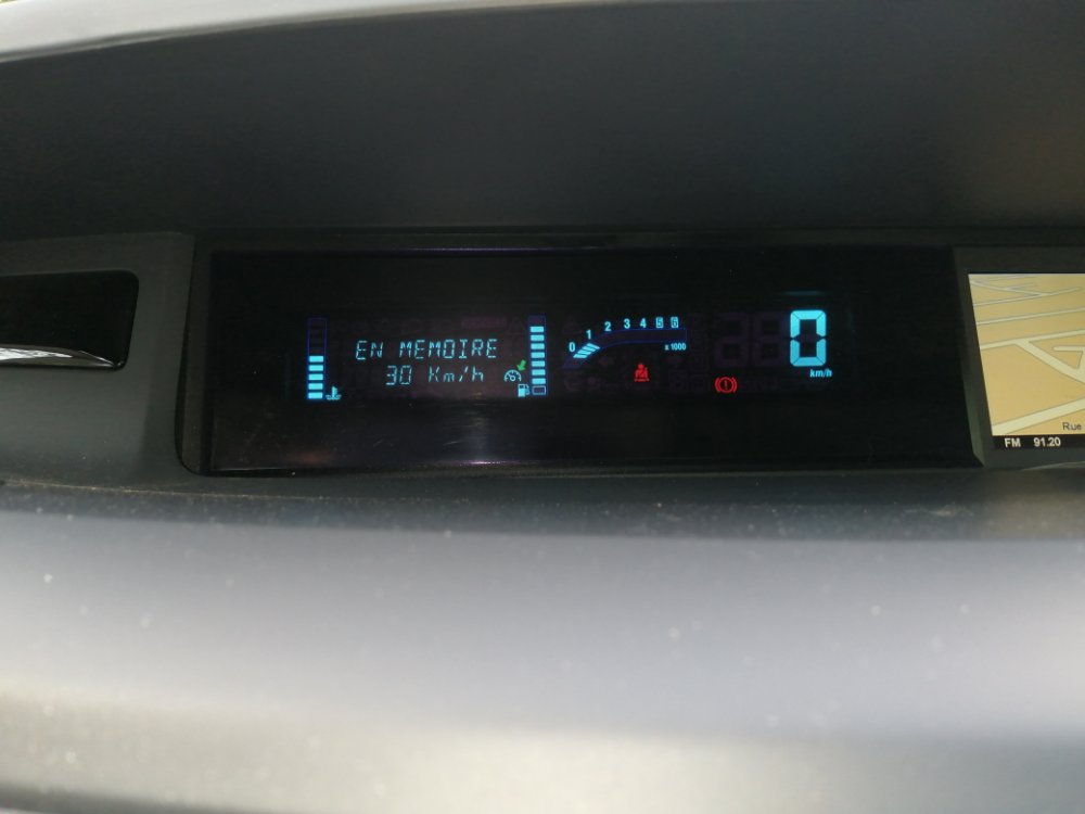

Un truc étrange que j'ai observé tout à l'heure, impossible de regler le régulateur à 50km/h. Ca passe de 48 à 52
Pour les autres vitesses, j'ai pas remarqué de soucis. Suis je le seul qui a se comportement ?

Il me semble qu'il ne se déclenche pas à cette vitesse.
J'ai testé aussi sur la Vel Satis, il y a quelque temps, et à 50, l'affichage clignote, et c'est tout.
A 60, ça fonctionne.

fonctionne sur mon camion sans variation en troisième.( DCI 130 )
@Wutch: route bien plane, rapport de vitesse engagée trop long
Bon 48/52 ça passe pour les radars, la vitesse compteur n'étant pas la vitesse réelle
Quoique, à 50 compteur le GPS ( tomtim du camion ) m'indique 49/48/49/48 donc assez juste à cette vitesse sur le mien.
Fait un test avec un GPS pour valider cette différence

fonctionne même à 30.. mais il faut remonter à 30 après un ralentissement pour que ce soit prit en compte. En dessous, ça ne reprend pas la consigne

Oui c'est pas un soucis de pas pouvoir etre à 50, mais ca me suprends. A 30 ca doit marcher aussi, c'est vraiment le saut du 50 qui m'étonne et j'y cherche une logique

Testé aujourd'hui , sur un phase 2 de 2007
donc fonctionne à partir de 30 seulement , puis toutes les vitesses 2 par 2 (32 , 34 , 36 , ...50 , 52 ect )

Merci du retour Peut être une spécificité du phase 1.
