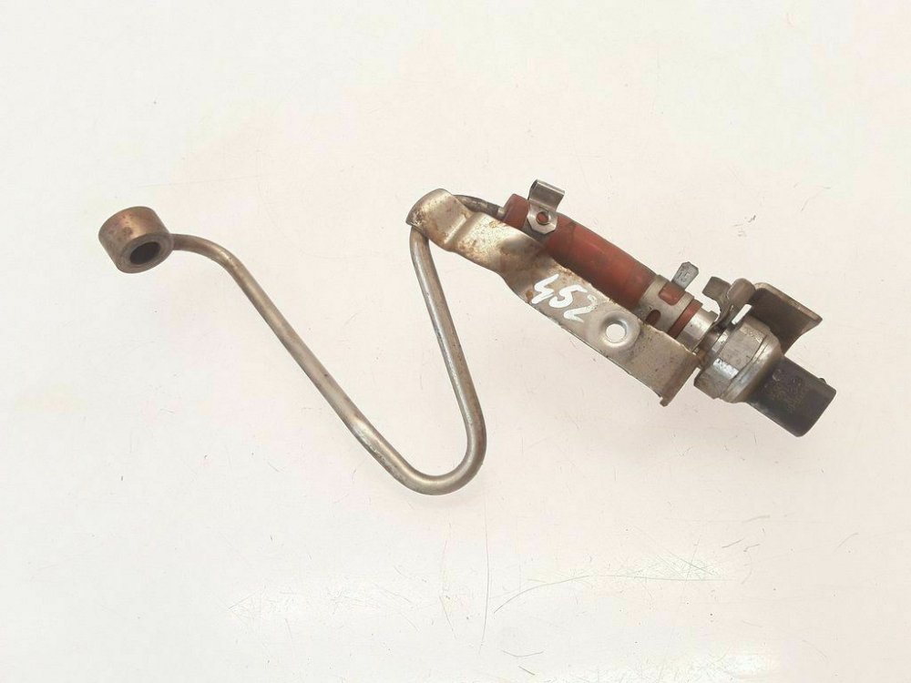

Alors du nouveau apres avoir changé l electrovanne de turbo.
Maintenant l injection a controler se met a partir de 4000 tr min en disparait aussitot il ne reste plus comme avant
Et du coup j ai repassé la valise je n est pas de code defaut mais un code en attente qui est P0473 qui serait capteur a l echappement ce coup ci en revanche le P2263 a disparu ainsi que le P0234 ( suralimentation turbo) je pense bonne nouvelle le turbo serait hors de cause enfin j espere.
Savez vous ou se situe le capteur a l echappement?
Est ce possible que j avais l electrovanne turbo hs et aussi du coup le capteur echappement en meme temps?
Merci de vos retour

Espace25th a écrit : 22 avr. 2022, 17:47 Alors du nouveau apres avoir changé l electrovanne de turbo.
Merci de vos retour
Un problème causé par la défaillance de l'électrovanne ? Le moteur ne fonctionnant pas tout à fait normalement cela cause un encrassement du capteur et donc il serait en défaut..?
Comme ce qui m'est arrivé le week end dernier, le défaut "antipollution à contrôler" s'est pointé au bout de plusieurs centaines de Km à rouler en mode erreur, sans assistance du turbo et avec le voyant injection allumé la combustion ne devait pas être parfaite et les régénérations de FAP ne se faisaient plus..?
Après remplacement de l'électrovanne, l'antipollution a disparu tout seul sur le retour (au bout de plus ou moins 400km d'autoroute), dans ton cas une identification et un nettoyage solderaient peut être la chose ?
Tu dis "capteur à l'échappement" mais as-tu plus d'infos quand à sa fonction ? (température, pression, pollution...)
C'est déjà une belle avancée !

P0473 capteur de pression a l echappement circuit, entrée haute voila ce que ça m indique.
Après je sais pas si c est le capteur qui est defaillant ou si c est autre chose qui mettrais le capteur en defaut
Et je t avoue que je ne sais meme pas sa fonction ni ou il se trouve.
Et ce defaut est en attente mais plus en continue.
Et l injection a controler apparait apres 4000 trmin
Et disparait quand je redescend dans les tours
Espace IV 25 th 2.0dci fap 150 2013 :D :D :D :D
Messages : 8989
Re: Emplacement electrovanne de turbo
De mémoire, il est très classique que les tubes souples reliant ce capteur au fap soient cuit...

Grostoto,
Je les ai verifié a 1ere vue il avait l air de ne pas etre perçé.
Mais je pense je vais reverifier car j avais pas bien acces.
gege08
Messages : 2649
Message non lu par gege08 »
c'est également ce que j'ai signalé, les tuyaux caoutchouc qui vont du fap au capteur de pression différentielle du fap.
il faut les pincer pour se rendre compte qu'ils peuvent être cuit par la chaleur, donc cassant.
sinon, il faudrait vérifier la charge du fap avec une valise, avec une multimarque chinoise (delphi 2015) j'y arrive sur le mien

Gege 08,
Oui vous me l avez signalé j ai regardé mais rien vu , je vais reverifié mais pas evident car etant pas tres maigre 🙃😉 je n ai pas pu bien verifier manque d acces.
Le garagiste ou j avais etait m a dit que mon fap etait bon c etait une valise bosch .
Bon je passe d un probleme turbo a un fap je sens que d une maniere ou d une autre ca va me couter un bras
Enfin j espere que c est les durites dont vous me parler

ça me fait penser aussi au capteur des gaz d'échappement et de sa petite durite qui cuit
face au moteur fond à gauche juste derriere la descente du moteur si il y a de la suie c'est qu'il est dechiré. à controler avec un petit miroir .
Capteur de pression des gaz d'échappement 8200492924B
encore une piste.
bon courage

Je suis revenu a la case depart: ayant effacé le nouveau defaut P0473 et refais un essai de 80km sur 2 voies.
Le voyant check (injection et antipollution)s est de renouveau allumé en mode fixe cette fois ci avec de nouveau le code P0234 suralimentation turbo et disparition du defaut capteur echappement P0473
Donc une question me taraude est ce que ces 2 codes sont liés?
Est ce qu un defaut de capteur echappement ou une durite perçee au niveau du fap pourrait mettre mon circuit turbo en suralimentation limite depassée?

25th a écrit : 23 avr. 2022, 07:12 Bonjour
capteur pression gaz.jpg Capteur de pression des gaz d'échappement 8200492924B
encore une piste.
bon courage
celui à, je ne le connais pas, donc il y en a encore un sur l'échappement.
celui dont je parle possède deux tuyaux, un va avant le fap et l'autre après le fap, il mesure la différence de pression dans le fap et permet de voir si il est chargé ou pas.
si les tuyaux sont hs, le capteur fonctionne sur de mauvaises valeurs et si le fap est en partie bouché, ça peut empêcher un bon fonctionnement, et pour le turbo également je suppose
mais le tien me paraitrait plausible aussi
