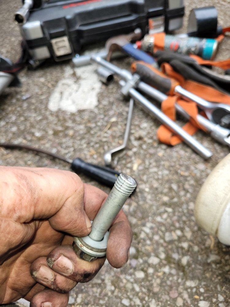

Salut tout le monde !
Bon encore une galère, pour ne pas changer...
Je change l'amortisseur arrière gauche, bon je galère mais ça se fait.
Aujourd'hui je commence de bonne heure pour démonter l'amortisseur arrière droit, on en chie comme c'est pas permis, j'asperge de dégrippant, on dévisse revisse tout doucement, ça grippe à mort, je remets du dégrippant et laisse agir 2 heures, on y retourne et après avoir réussi à recommencer à dévisser on entend un crac.
"pourvu que ça soit la douille"
La douille n'a rien
Du coup je ne peux pas déposer l'amortisseur ni reposer la voiture au sol, j'ai essayé de dévisser le reste de la vis de l'autre côté avec une pince étau mais je ne fais que limer le filetage...
Du coup je réfléchis à une solution, pas moyen de percer, même en tombant le pare choc, il y a une tôle qui gêne l'accès à la vis.
La douille n'a rien
