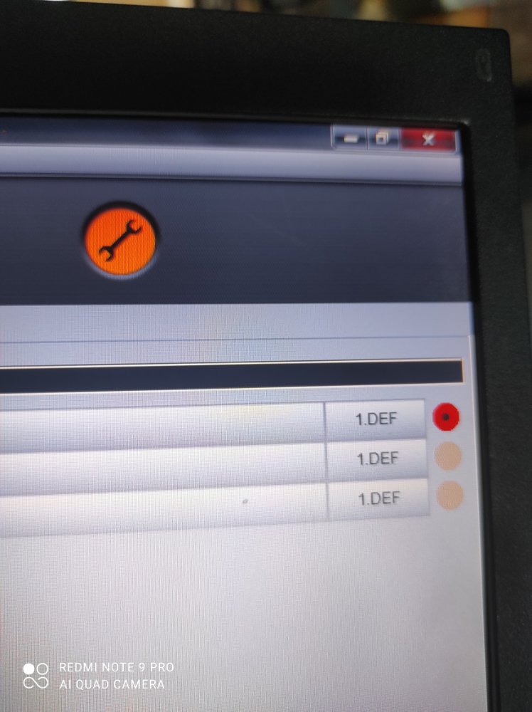

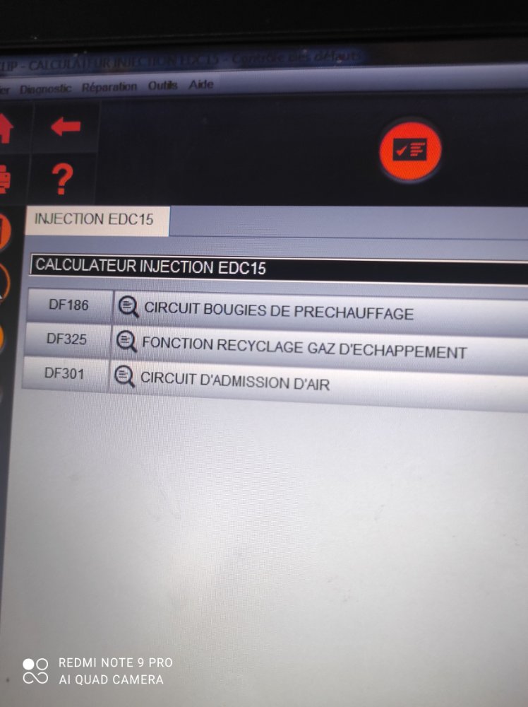

Bonjour j' ai tout branché j ai fait tourner le moteur voici les default qu il me marque je met les photo c est plus simple

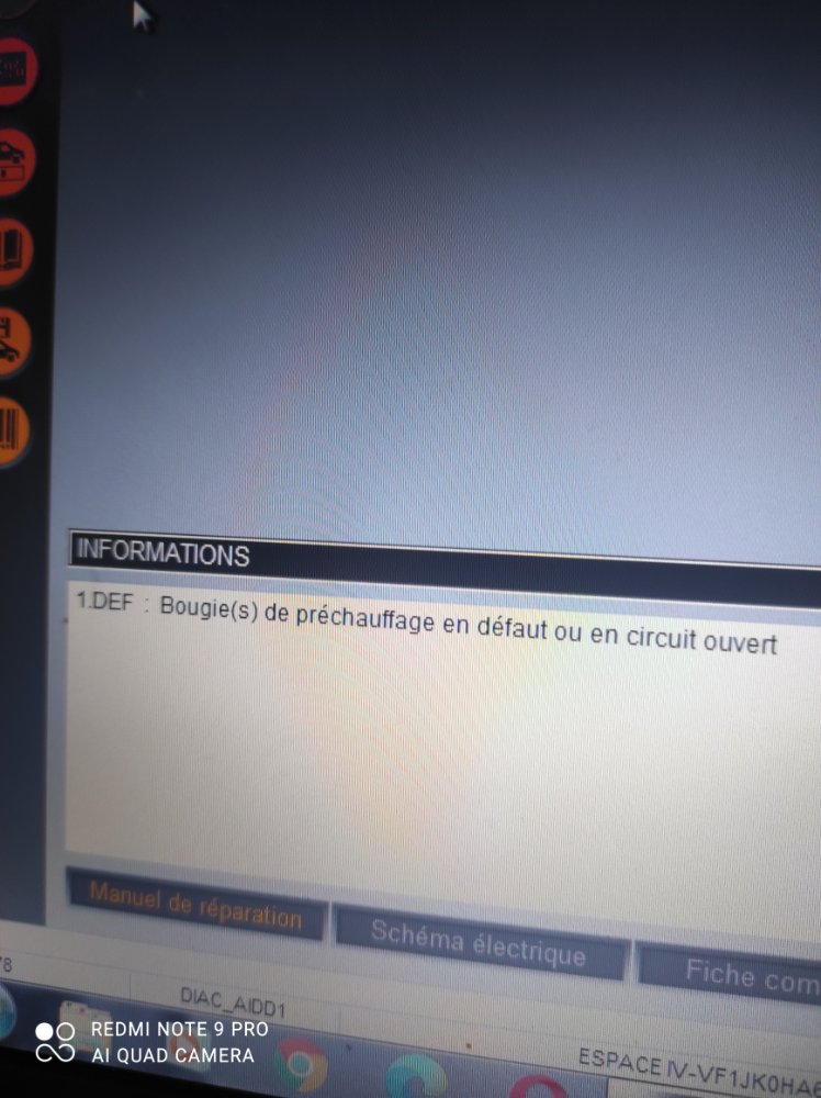

Les bougies de préchauffage sont neuves

La suite

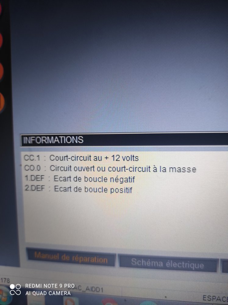

Pour finir

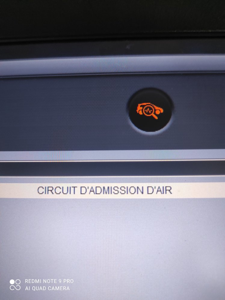

J ai réussi à effacer les message et défaut injecteur et le message c est mit lors ce que la clim est en route et j ai un défaut qui apparaît avec clip cam voici la photo
J espère que tu arrive à suivre

le message principal est circuit d'air : manque.
il faut controler le collecteur d'admission et commencer à en chercher un. c'est une maladie la dessus. le reste ca n'empeche pas de rouler

Bonjour il a était changer l an passé neuf (enfin j espère qu il était bien neuf changé en garage )
- Messages : 2026
- Localisation : sud essonne
Re: Message vérifier injecteur
il faut le controler malgré tout.
