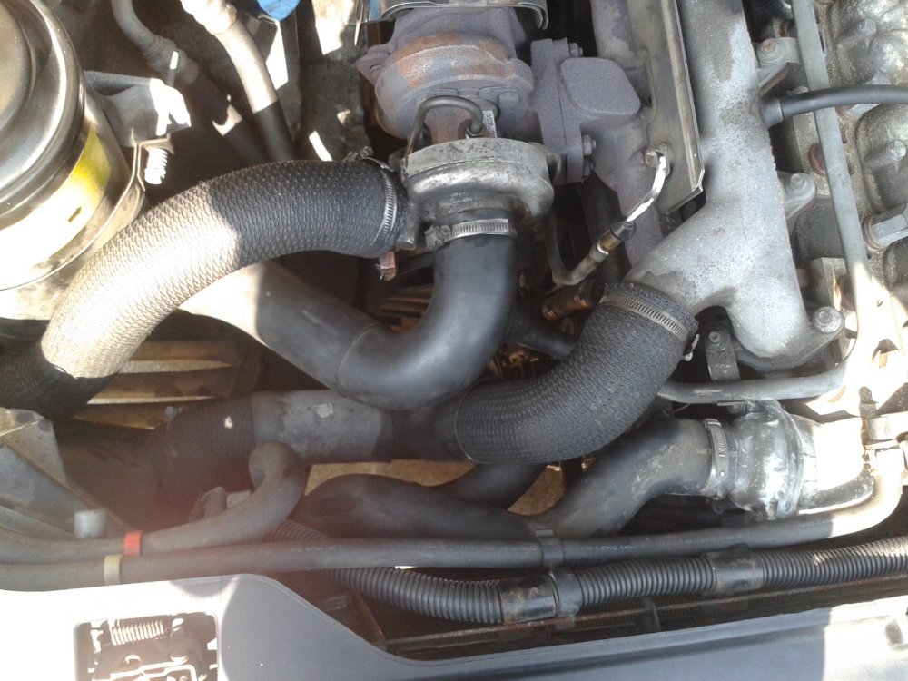

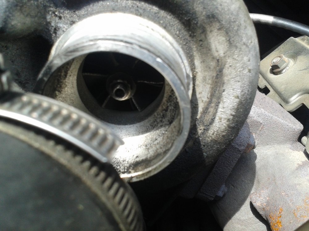

....dans ce cas quelques photos seraient un +

Bonjour, hier j'ai eu une "illumination" en allant au lit... comme quoi les vieux proverbes ont encore de beaux jours devant eux.
En gros j'expliquais que quand je suis allé chercher la voiture, l'ancien proprio avait "refait" le niveau (soit pour lui 10mm au dessus du max).
Quand je lui ai demandé quelle huile il mettait dedans... un blanc...
Bref, je pense qu'il a complété avec de l'huile pour la voiture de sa femme, une petite essence de ville moderne. Donc ça doit bien mettre la pagaille dans le circuit d'huile d'avoir de la 5-40 mélangée à de la 10-40 diesel...
Ce qui semble correspondre à ce que j'ai observé: sur la jauge huile transparente fluide, et celle que j'ai fait pisser par le bouchon de vidange pour remettre le niveau correct noire et épaisse.

j'ai donc effectué la vidange et mis la vieille huile à décanter dans un bidon transparent. On verra si il apparaît des strates prouvant mon intuition...
J'ai aussi changé le filtre à air, et là, misère, de grosses plaques de peinture se sont détachées à l'intérieur comme à l'extérieur du porte filtre.
Donc vérification du turbo via la durit axiale, devant.
Et effectivement les ailettes sont un peu bouffées. Il a dû se manger des débris de peinture...
Par contre aucun jeu perceptible ni latéral, ni axial. Et il tourne sans point dur, mais pas possible de "lancer" la rotation au doigt.
Je n'ai pas d'éxpérience sur les turbos, donc je ne sais pas s'il doit rouler comme une roue de skate board ou si la rotation est un peu freinée par le palier qui devrait être plein d'huile (si j'ai pigé comment ça fonctionne ce biniou). à votre avis, est-ce que le turbo est trop mangé? ces irrégularités sur les ailettes pourraient déséquilibrer la rotation et finir par le tuer pour de bon?

<< Par contre aucun jeu perceptible ni latéral, ni axial. Et il tourne sans point dur, mais pas possible de "lancer" la rotation au doigt.>>
Ce sont les signes que le turbo est bon .
Il peut avoir de mini traces d'impacts sur les ailettes, d'où l'intérêt d'un filtre à air propre.

Tiens, il y a le titoulette blanc qui tient le cable de commande en haut à droite sur le boitier ventilo habitacle (côté moteur) qui est fendu. Il y a une sorte de filetage interne qui bloque le cable, ben là ça ne tient plus... ça commande quoi au juste?
Bon je répare ça demain avec un petit serre cable à visser, enfin je pense que ça peut fonctionner.
Une question: l'espère de feutre qui entoure ce boitier, on peut s'en passer ou c'est mieux avec?
Je l'ai viré provisoirement pour avoir une meilleure vue et parce que cette carpette était farcie de poussière...
hum, du coup la croûte c'est agressif pour les durits ou ça peut tenir à ton avis?
Et du coup il me semble que ces durits sont des raccords sur le circuit d'huile, c'est ça? Elles sont emmanchées sur des tuyaux rigides qui partent derrière le moteur.
Ah les spis qui se cachent sous le carter de distri... pas encore regardé de près.
Sauf que ça pisse très gras dessous, derrière la damper. Et celui du vilo côté boite, à mon avis est bien rincé aussi.
Mais chez chez moi ces tas noirs, c'est sur le côté du moteur, derrière le calorstat, pas sûr que ça soit venu d'un spi, même celui de l'AAC.

Je l'ai raccourci côté bocal parce qu'on commençait à voir la tramme tissu... mais c'est pareil côté calorstat.
Est-ce que ça serait celle-là?
Metalcaucho 94099
Pour le moment j'ai listé:
une coudée STC T407998
une double angle RAPRO R12556
la grosse venant du radiateur avec la vis de purge (mais chez moi elle n'a pas cette vis ???) STC T408861
la triple qui se prend sous le bocal STC T408856
J'ai l'impression qu'il y en a une supplémentaire sous le boitier calorstat mais je ne suis pas trop sûr...
Une photo où on voit la grosse qui devrait avoir la vis de purge... mais qui n'en a pas.
J'ai laissé le bidon transparent en plein soleil assez longtemps, mais rien de rien: tout est noir.
C'était juste par curiosité, en tout cas là je sais ce que j'ai mis dedans.
Evidemment je n'ai pas réussi à démonter le titoulette de commande sur le boitier ventilo habitacle: Je le ferais en même temps que le démontage du cache sous le pare brise pour changer les petites durits de nettoyant pare brise, rétros, charnières...
Par contre j'ai envie d'attaquer le circuit de refroidissement, mais je ne trouve pas la réf de la longue durit qui sort du haut du bocal LDR et qui se prend au dessus du calorstat. Une idée de sa réf ? diamètre interne 13mm...
Metalcaucho 94099

Bonjour a tous,
Sigma,j espere que tu n as pas payé trop cher cette "Espave"... dans cet état ça vaut presque rien ! pour info,on m en a donné une avec juste la crémaillere HS , que j ai revendue 300 € ...
Le feutre autour de la boite a air est un isolant , indispensable à mon avis.
Le cable de ta titoulette c est le recyclage d air. (dans un bouchon tu chauffes ou refroidis l air intérieur,qui est moins pollué que dehors )
(moi c est cassé,et je m en passe,j ai quitté Paris... )
Pour la petite durite de LDR,tu en trouves au metre,pas besoin de ref.
Pour les grosses , voir en casses , mais ici ils ne les gardent meme plus,ya plus de clients !
Bon courage !
a+
Bon courage !
