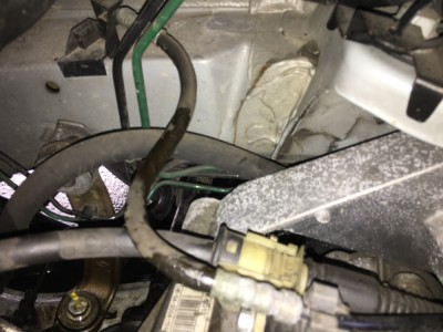

Décidément il ne veut pas que j’ai la paix!
En allant faire le plein en prévision d’un long trajet demain, le familier témoin Stop a montré son visage. Demi tour immédiat et diagnostic de la sonde lambda aval.
Rien de trop catastrophique, ça doit se changer assez facilement même si c’est la moins accessible des deux.
Seulement voilà, si c’est possible je préfère ne pas annuler mon trajet. De ce que je comprends, c’est la sonde amont qui influence la richesse du moteur. Puis-je rouler sans faire fondre un cylindre? Je pense que oui mais je
préfère en avoir le cœur net. Dans cette situation le calculateur adopte des valeurs par défaut non? Dans cette
optique, est il plus prudent de faire un plein de
SP plutôt que d'E85? Mon boitier doit me permettre de rouler aux deux.
Si vous avez des conseils, je vous en serais reconnaissant.

Je ne vous ai pas tenu au courant des affaires. Je viens de rentrer avec la voiture, je fais donc un retour d’expérience.
D’abord, je suis allé voir la voiture à vélo pour confirmer mon diagnostic. C’était bel et bien la durite de l’embrayage qui a mis mon bocal de liquide de freins à vide. Toujours à vélo, je suis allé chez Rino. Ils m’ont soulagé de 82€ pour le morceau de durite. L’émetteur, ils ne l’ont même pas en stock… j’attends toujours des nouvelles que le monsieur m’a promis. (Petit HS: j’en ai profité pour demander le petit joint derrière le filtre à huile idem, plus en stock j’attends).
Revélo jusqu’au Norauto du coin pour prendre du liquide de freins puisque tout à coulé par terre.
Il a fallu chercher la durite, heureusement pas trop grande, j’ai pu faire à vélo, avec en plus les outils, les fluides etc jusqu’à la voiture. Comme l’annonçait Wutch l’accès est… plaisant. En virant la batterie, son bac et le filtre à air on y arrive à l’aveuglette. J’ai changé la durite en une heure.
Au passage, sur l'ancienne, le morceau de caoutchouc est serti à trois endroits de chaque côté. Sur la nouvelle, que neni, un sertissage de chaque côté. Donc la prochaine fois que ça m'arrive, je pense que je vais tenter juste le remplacement du caoutchouc.
La purge est plus dure sans compresseur, j’ai pu emprunter une voiture pour transporter ma petite sœur qui appuyait sur la pédale pendant que je m’occupais de ce qu’il y a sous le capot.
Je n’y suis pas arrivé du premier coup, j’ai fini aujourd’hui, en utilisant le triangle de pré signalisation pour enfoncer la pédale.
Morale de l’histoire: si on n’habite pas en plein cœur de Paris comme Annie, qu’il y a des collines et des pièces en prime c’est une ch**rie le vélo même en région parisienne. Sans compter le danger, avant d’avoir le permis je me suis refait la clavicule avec mon vélo. En étant plus âgé, à la montagne ou plus enclavé, ce n’est même pas la peine d'y penser. Sont fadas tout de même ces écolos. Au moins l'avantage de l'Espace, c'est qu'on rentre avec le vélo sans même enlever les roues.
Comme vous le voyez ça m’a mis d’une humeur mais la voiture est rapatriée!
