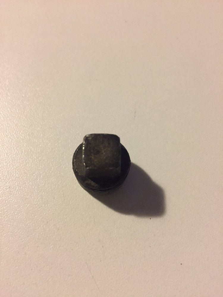

Concernant ce que je peux faire pour le moment: le bouchon de boite
savez-vous si ce modèle est compatible?

Je reviens sur l'histoire des bouchons de boite 7703075012, comme c'est un problème récurrent pour tout ceux qui font la manip et qui découvrent le bouchon impossible à dévisser, endommagé...
Il me semble que ce sont les mêmes que ceux des Alpine A310 et ils ont franchement la même tête que ceux des R12/R16... celui que je pointe dans un message précédent n'a pas de ref oem ni d'aimant, le magasin m'a répondu ne pas savoir la compatibilité avec les boites NG3...
Mais il y a également celui là sur le même site et là il a une ref correspondante mais un aimant en plus:
https://www.arnaudventouxpieces.com/bou ... -1800.html
Infos sur l'A310
https://alpinerenault.fandom.com/wiki/A ... e_Vitesses
J'y vois deux avantages: aimant (donc à positionner en vidange) et tête hexa plus "standard".
Sur mes autres voitures je vois le boulot que fait l'aimant, et ça ne me semble pas être idiot de récupérer la limaille, même dans les NG3 qui sont réputées très solides comparé à d'autres modèles PSA par exemple.
Qu'en pensez vous? M16 conique ça paraît dans les clous pour les deux modèles que j'ai repéré...
Est-ce que les bouchons sur les NG3 peuvent avoir un aimant et que ça passe en profondeur?

salut,
bouchon d'origine de boite ng3 (espace 2 td).
on dirait que le bouchon de ton premier lien est plus long que celui d'origine.
c'est du 16.
la clé qui va bien.
Ps: je pense à la photo de la masse
c'est du 16.
la clé qui va bien.

@ bédouin: super merci pour ces photos!
En effet ça ressemble plus au premier. bien que comme il y a un chanfrein au bord on a l'impression que le carré est plus gros.
Bon ça vaut le coup d'essayer!
