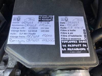

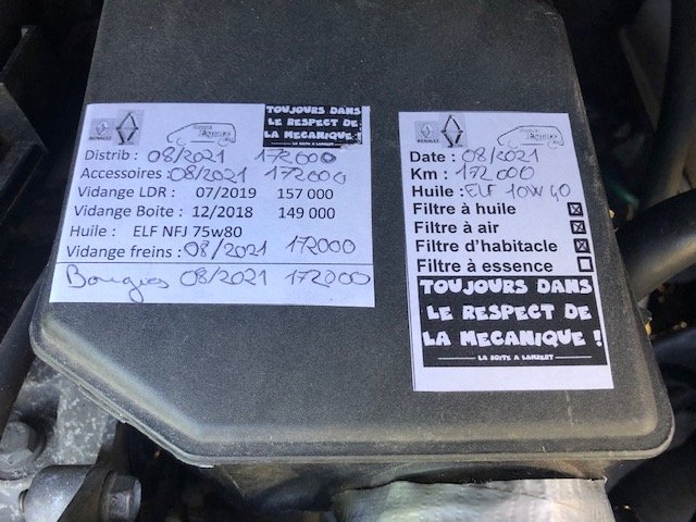

Mise en place de mes étiquettes perso:

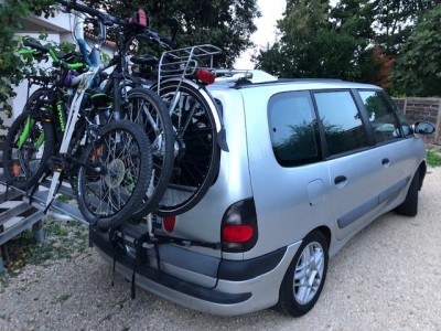

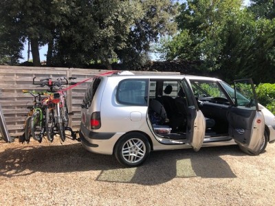

Mis à part ça, j'ai dû changer de porte vélos. Mais pourquoi donc n'avoir crée qu'un porte vélos 3 places pour une voiture qui en fait 7?????
Bon, ça fait quand même franchement lourd à l'arrière, d'où la sangle. Faudra peut-être envisager de passer sur une remorque quand les enfants vont grandir. Du coup, c'est là qu'on se dit qu'une suspension pneumatique, ça pourrait être pas mal quand même!
Mais ça n'a pas empêché le trajet estival de se dérouler sans problèmes.
Du coup, j'ai un porte vélo Matra si ça intéresse quelqu'un.
