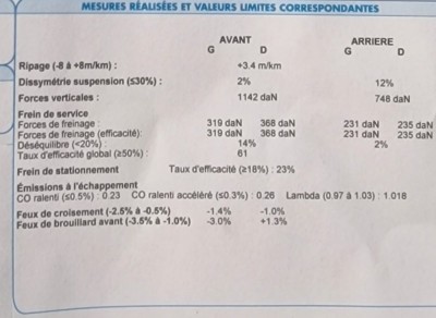

Rapport du ct niveau pollution ( CT OK d'avant hier)
