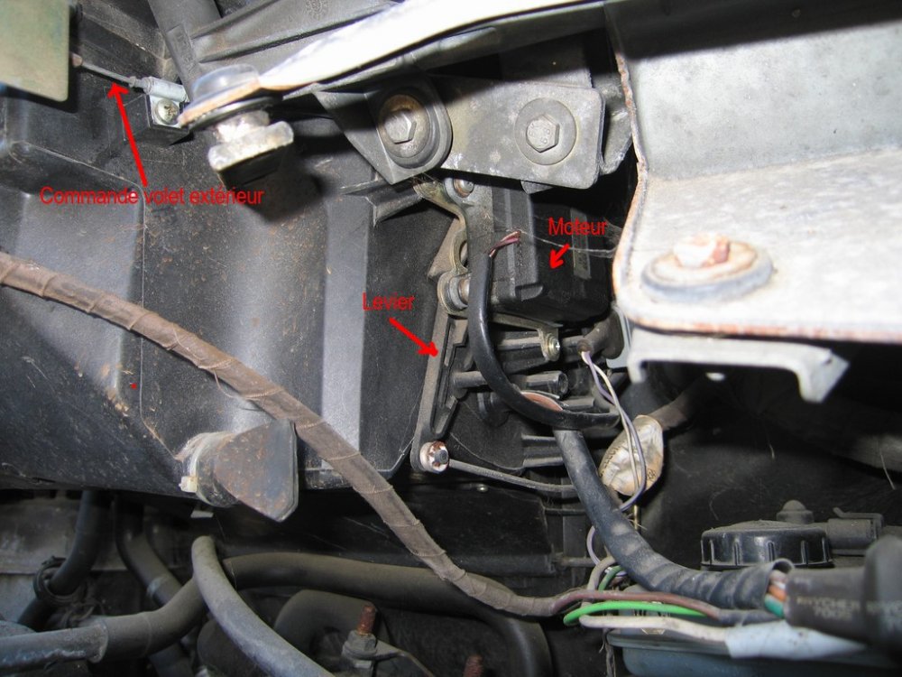

Bon, revenons à mon modeste niveau. Il y a quelque temps, enfin assez longtemps, j'ai changé le caisson de ventilation.
Et comme j'ai eu la paresse de remettre l'habillage, que j'avais abîmé au démontage, je suis "quelqu'un a une vue facilement sur ce petit levier"
Donc, voilà l'image :
Espace 2 Moteur de recyclage d' air.
Le moteur actionne un levier avec un axe central qui est caché par le boîtier moteur, ce levier se déplace entre deux butées.
le haut du levier commande un câble qui actionne le volet extérieur quand le câble est poussé vers l'avant, le volet est ouvert et fermé quand il est tiré vers l'arrière.
Le bas du levier qui agit à l'inverse du haut donc quand il est vers l'avant il tire celui du haut (volet avant fermé) position recyclage, et quand il est vers l'arrière il pousse celui du haut vers l'avant, le volet est ouvert et on est en position air extérieur.
La tige du bas doit actionner le volet de recyclage arrière.
Tout çà ma permis de constater que le système de mon E2 ne marchait pas.
Sinon, le fait de rouler depuis des années sans l'habillage du caisson ne perturbe pas le fonctionnement. Ça joue peut être sur le bruit dans l'habitacle...
Cordialement.

Merci pour tous ces détails Astronaute!
C'est carrément pratique de savoir dans quel sens ça fonctionne ce bazar!
Ca me permet de bloquer l'affaire en position "ouvert" et ça sera très bien.

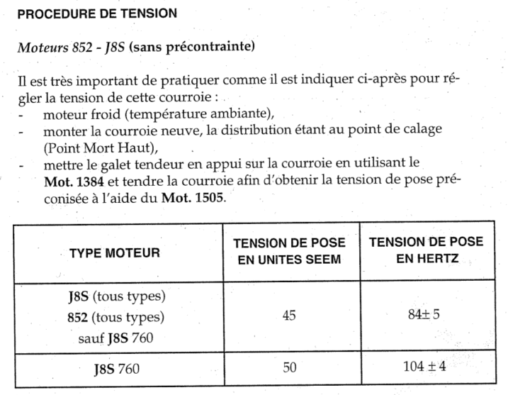

En attendant j'ai trouvé des infos intéressantes pour ceux qui n'ont pas le galet tendeur de distri à ressort (comme moi).
Et voilà pour les courroies accessoires:
J'ai eu besoin de ce type de conversions parce que je n'ai pas les outils de mesure en SEEM... donc avec un accordeur chromatique sur le téléphone, ou un fréquencemètre portable ça fait le boulot!
Mais je retiens que pour la prochaine distri il faudra que je trouve un ressort et le galet pour les Espaces I; ça sera beaucoup plus simple.
