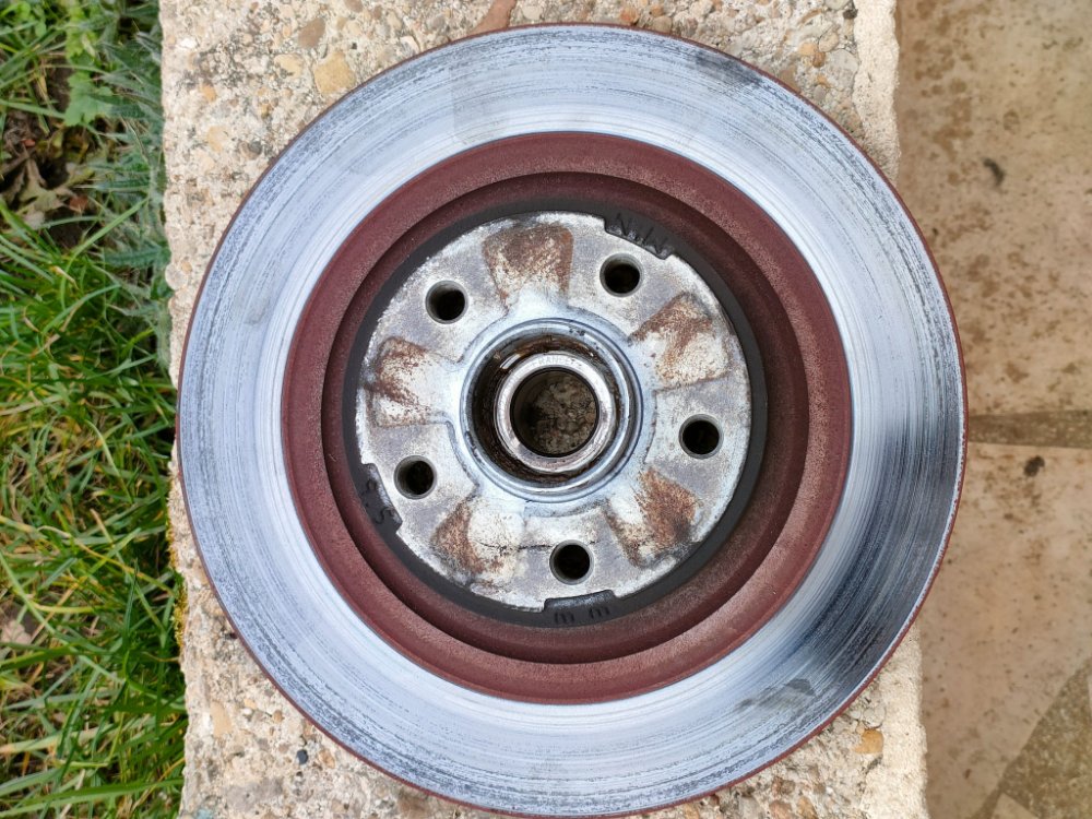

Sinon suis-je maudit, ou bien est ce que je me suis fait avoir ? J'ai acheté cette voiture il y a un mois tout juste, première main, le propriétaire l'a toujours entretenue chez Renault. Pour la vente, il l'a donc confiée à son garagiste afin de lui faire passer le CT, sachant qu'il s'était engagé à prendre en charge tout les défauts majeurs. Au final son garagiste lui a fait seulement changer les pneus avant (qui étaient morts) et le CT était quasi vierge, car il ne mentionnait que ces trois éléments :
- pneus arrière usés (vu)
- défaut carosserie (vu)
- défaut réglage antibrouillards
Depuis que je l'ai acheté j'ai parcouru seulement 300km :
- le premier jour je me rends compte qu'il manque un écrou sur une jante. Appel au garage Renault : ils s'en étaient rendus compte mais l'ont laissé sortir comme ça ! Pas très grave mais déjà c'est bizarre
- la semaine dernière mon garage m'apprends que j'ai un étrier bloqué et que le disque arrière gauche est complètement mort ! Surtout, d'après eux, il est impossible que le disque ait brulé à ce point après seulement 300km, et il est tout aussi impossible que le précédent garage et/ou le contrôleur technique ne l'ait pas vu ... Qui croire ?
- mon garagiste pense aussi impossible d'avoir un CT quasi vierge sur une voiture de 14 ans et 192000km. Par exemple d'après eux les support moteur usés auraient du être notés
- enfin ils ont remarqué qu'un de mes deux antibrouillard était mort ... La aussi ça serait arrivé juste après l'achat ?
- et pour terminer, c'est plus anecdotique, mais mon lecteur CD ne marche plus. La c'est bien la malchance puisqu'il fonctionnait avant l'achat, j'ai pu écouter un CD en entier ... avant d'avoir une erreur "erreur lecture disque" systématique
Ma principale inquiétude, c'est de savoir si je risque de rencontrer d'autres problèmes. La roue bloquée c'est quand même assez grave ... Et ça fait quand même beaucoup de coïncidences !
Je me permets de joindre des photos du disque, est ce que vous pensez qu'un disque quasi neuf pourrait prendre cet aspect après moins de 300km, dont moitié peut être sur route rapide ? Sinon vu que c'est pas un problème spécifique à l'Espace, sur quel forum je pourrais me renseigner ?

Malheureusement la poisse c’est toujours possible mais:
Un CT vierge c’est possible (mais rare), je viserais plutôt un des nombreux centres peu consciencieux.
Il est neuf ce disque? D’où qu’il est tout rouillé alors??
L’Espace peut parfois être une bête à chagrin, ton lecteur CD je dirais que tu as la poisse malheureusement.

En théorie il était quasi neuf, comme l'autre disque. A cause de l'étrier bloqué il a "brûlé" (je sais pas si c'est de la rouille). La question étant de savoir si il a pris cet aspect en moins de 300km ou s'il était en fait comme ça à l'achat (mais ça paraît peu probable, je crois juste que j'ai vraiment la poisse)LeJeune6troeniste a écrit : ↑27 févr. 2023, 11:17 Il est neuf ce disque? D’où qu’il est tout rouillé alors??
