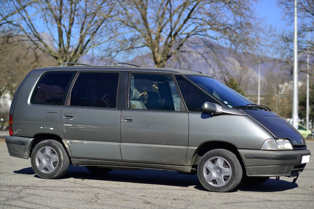

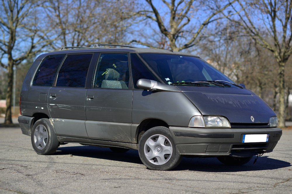

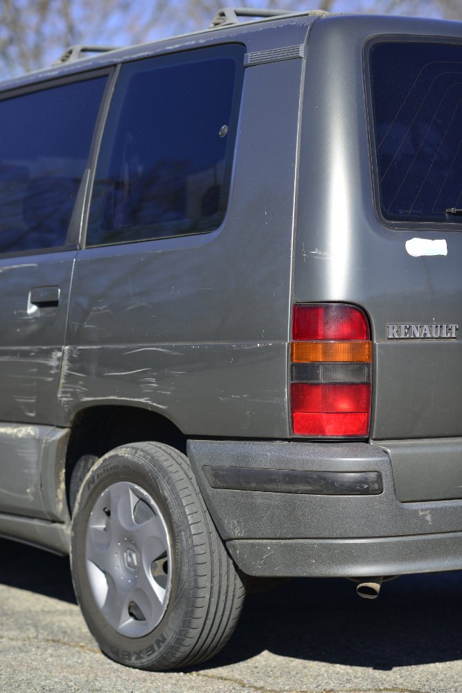

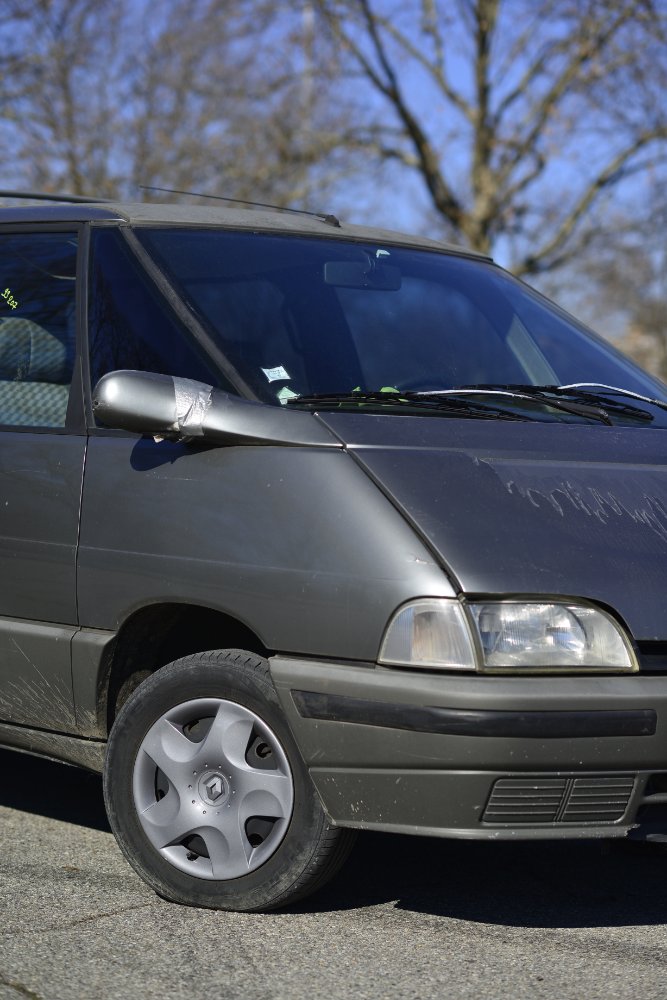

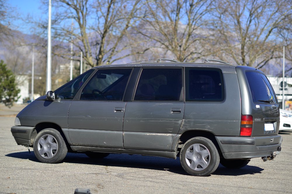

Hello, après un petit nettoyage, quelques nouvelles photos.

Hello, petit deterrage des familles pour donner quelques news.
Il se porte toujours bien, 333000 kms
Petit ajout des enjoliveurs de twingo qui vont bien
Il faudrai que je lui change les amortisseurs, c'est super confortable
mais en virage ça vire pas du tout a plat et ça pompe grave
