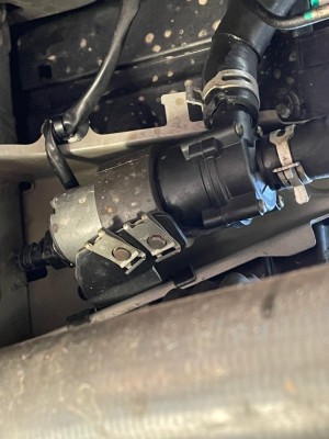

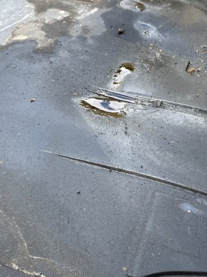

Observation 1: quand je met le contact ma voiture siffle c’est normal ?
Observation 2: quand je met la cosse moins ça fait quelques étincelles.
Observation 3: ma batterie chargée a 12,90 tombe à 12,24 après un essai.
Question 1: c’est une fuite d’huile? Ou c’est normal?
Question 2: c’est mon démarreur sur la photo 2 y’a pleins de câble ? Si oui je suis chaud pour avoir la marche à suivre je test ou ? J’excite ou :D
J’ai bien mes deux gros câbles et le petit. Mais je dois les démonter pour les tester ? ou alors juste enlever la gaine ? je dois tester avec les cosses ou pas.

Qu'il siffle, non ce n'est pas normal. Signe d'un éventuel court circuit...pas apprécié par un calculateur, et comme tu en à déjà démonté un.
Qu'il fasse des étincelles normal oui, mais non également. Dépends des étincelles.
Si toi qui a la tache devant les yeux n'est pas capable de savoir ce que c'est, désolé, mais une photo ne laisse pas encore d'en savoir la composition.
L'homme à l'odorat, le gout, la vision et des doigts pour faire trempette, ensuite il cherche, ou connais l'odeur, le gout, et sait...

je sais ce que c'est c'est plus la quantité qui me fait me demander si c'est normal ^^

Ce que tu montres est la pompe d'eau auxiliaire. Comme dit plus haut, elle est au dessus du cardan long, sous le turbo.

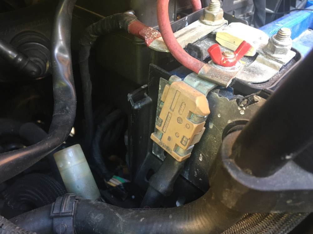

Quelqu'un qui a un 2.0T peut-il dire s'il y a un fusible serti dans le cable de démarreur ?
.Appelé aussi Olipoisse ( merci Camion Rouge...) :D :D :D
Messages : 2761
Re: Comment trouver une panne électrique.
Perso, je l'ai pas vu mais je me suis contenté de nettoyer les terminaux, donc ça n'avance pas plus que ça les choses. Je veux bien aller voir si je le trouve mais je n'ai pas compris où: sur le fil oui, mais côté batterie ou démarreur?

S'il y en a un, c'est côté batterie, mais serti DANS le cable

Réponse: incertain.
On voit ce truc marron clair (couleur téléphone fixe des années 90/2000) et en dessous il y a bel et bien une certaine grosseur. Après, est-ce que ça correspond à un fusible? En descendant jusque là où la gaine entourée de scotch électrique rentre dans une section en plastique, je n’ai rien trouvé d’autre.
Par contre, j’ai trouvé un endroit où les durites de refroidissement allant et venant du vase d’expansion frottent sur le câble. Je pense que je peux un peu le plier pour supprimer le frottement, je vais devoir faire ça.
Messages : 8833
bin tu regardes si tu as de la tension après ton truc de téléphone des années 70.
