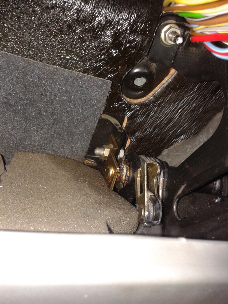

- Messages : 945
Voilà à quoi ça ressemble côté pédale:
la bonne butée pour cable manuel:
download/file.php?id=59373&mode=view
On voit le trou tablier et la fourchette de fixation pédale, on insère le cable latéralement.la bonne butée pour cable manuel:
- Messages : 19533
Comment fais-tu pour rentrer ce putain de cable ?
4 heures que je suis dessus !!!
- Messages : 945
Ben j'ai passé le cable côté moteur entre le mastervac, les tuyaux rigides, et le cable tachy...
j'ai laissé le soufflet à 20 cm du bout du cable pour qu'il ne gêne pas...
ensuite assis à côté de la roue, j'ai passé la main juste au dessus de la traverse horizontale au fond du passage de roue, et tatonné vers le haut pour chopper le cable, ensuite guidé un peu vers le bas pour le rentrer progressivement dans le trou.
Ensuite, côté pédale j'ai pu l'attraper et le fixer à la fourchette de la pédale.
J'ai fait ça 3 fois de la même manière sans souci... par contre côté boite ça a bloqué à chaque fois.
Faut pas trop chercher à tenir le cable au dessus du passage de roue, mais plutôt jouer des doigts comme des baguettes pour manger chinois si tu vois l'idée...
je précise, que j'ai laissé du mou au bout du cable, donc hors gaine pour que ça soit plus souple et facile à guider... avec la gaine c'est trop rigide et ça se place beaucoup trop au dessus du trou de tablier, donc impossible à insérer. Et j'ai dû faire des aller/retour côté moteur quelque fois pour replacer le cable bien dans l'axe de la voiture qu'il soit droit par rapport au trou.
Peut être que si tu as une aide qui peut jouer côté moteur pour garder le cable en pression vers le tablier et assurer qu'il soit bien droit ça peut être plus simple. Sinon utiliser un fil éléctrique rigide passé hors de l'habitacle par le trou de tablier pour s'en servir de tire-fil et enquiller le cable vers son trou plus facilement?

- Messages : 19533
Rentré avec un passe-fil...
ET ik me manque 1,5cm !!
Impossible de coupler la fourchette.
Et la longueur du câble est identique !
A n'y rien comprendre !
Peut-être la gaine mal mise, coté tablier...
Et j'en ai absolument besoin demain matin....

- Messages : 945
Ah la poisse!
pour aider l'astuce de virer la butée ça peut faire gagner 10mm si tu as la version "automatique", sinon seulement 5mm c'est maigre. Et bien bloquer la pédale en haut au max.
Ensuite tu vois si l'arrêt de gaine est bien positionné côté pédalier: il doit y avoir ses deux ergots qui dépassent de chaque côté du trou tablier..
Sinon, sur la version la plus courte que j'ai eu, j'étais parti pour virer le tampon plastique sur l'appui côté boite... et le remplacer par un bouchon de carosserie que j'avais déja percé en 19 (mais 18 c'est la bonne taille).
Bon du coup j'ai déja commandé le même cable que toi, sur tes mesures ça me semblait ok. On verra si j'y arrive (mon trop court avait 118mm de mou au total, le tien plus de 155 donc pour mon montage ça devrait aller).
>>> pour virer facilement le tampon plastique tu prends une queue de rat et tu fais un agrandissement du trou dans le plastique. Ensuite la butée en T pliée sur le cable passe à raz...
edit: et oui la longueur totale est identique mais regarde la longueur de la gaine...
Sur mes mesures on voit que c'est ça qui pose un souci, une fois la gaine trop courte: le cable flotte au dessus de l'appui... une fois la gaine trop longue et pareil que toi ça bloque, impossible à enquiller sur l'appui.
Foutus fabricants qui ne filent aucune info fiable sur leurs produits
Tu peux essayer de poser la rondelle blanche à moitié sur l'appui, mal mise ok, mais ensuite va pomper un peu sur la pédale pour tasser la gaine, j'avais gagné quelques millimètres comme ça.
