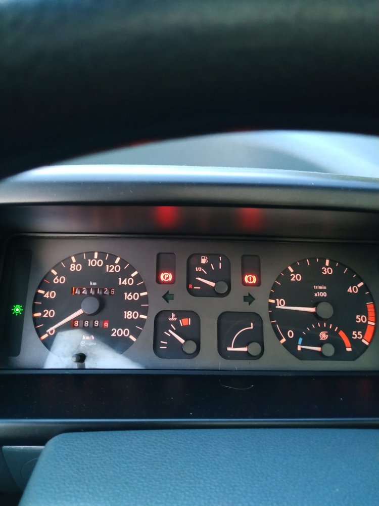

Et la surprise à l'arrivée :
889 km, en gros, 55L avalés, puisque je me retrouve au niveau de la jauge de ce matin.., 6.2L/100 (Que de la route et voies rapides, juste 30KM d'autoroute)
Les 1 100 km d'autonomie sont envisageable !
Et là, je dis "Bravo" ! C'est une sacré surprise !!
Pour l'usage que je vais en faire dans les prochains mois, ce sera parfait, devant monter à plusieurs reprises sur Orléans et Paris récupérer meubles et carrelage !
