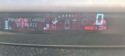

bonjour a tous et bonne fête au maman
petit soucis cette aprèm
nous partons chercher des petites fleurs et d'un seul coup message
panne recharge batterie
5 minutes plus tard il disparait
mais avant ca j'avais mi la clim quand j'ai vue le message j'ai éteint la clim
mais le message est revenu et n'es plus parti
vous avez une idée ?
bon dimanche
bon dimanche

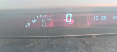

pour répondre a EAime j'ai bien le voyant batterie allumé
je joint la photo
merci a tous
comme dab je vous teint au courant
je joint la photo
merci a tous

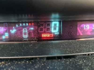

Rebonjour à tous
Alors la je comprend plus, je m’explique :
J’ai un alternateur qui tourne mais ne chargeais pas, présence du défaut « panne recharge batterie »
Donc je me dis que c’est l’alternateur qui fonctionne plus
Je le change par un autre d’occasion, il prend feu
Remise en place du premier mais la plus de défaut « panne recharge batterie » mais aux bornes de la batterie j’ai ~12v et ça descend
Donc je commande un régulateur d’alternateur de tension
https://m.auto-doc.fr/valeo/1089808
Et la changement du régulateur et le défaut « panne recharge batterie » revient et donc ne charge pas toujours 12v aux bornes
Est-ce que quelqu’un saurait ce que je dois contrôler ou changer ou vérifier parce que la je comprend plus
Merci d’avance
Merci d’avance

et au départ de l'alternateur, il sort du courant Attention aux doigts pour vérifier .
Sûr de tes branchements :?:Tout les câbles bien en place et serrés
Technicien ou pas, nul n'est à l'abri d'une erreur..
Cosses batterie bien serrées
Oui il fonctionnait et de temps en temps j’avais « panne recharge batterie » je croyais que c’était la cosse de la batterie comme elle est plus toute jeune, et en démontant l’alternateur j’ai remarqué qu’un fil du bobinage c’était dessoudé alors je l’ai fais ressouder
Je pensais que ça marcherai
Tout est bien au bonne endroit et resserré correctement
