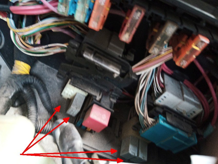

donc ouverture de la boite à fusibles / relais, et ça n'a rien à voir avec l'image trouvée sur l'autre fil, pourtant annoncée comme venant d'un 2.0 16v
4 relais visibles, tous du même type 12V 25A, en format "compact" référence : 602511 1584 A (29 201 044)
relais avec une diode de roue libre
quand j’ai débranché l'avant dernier (en partant du haut) , une des cosses de puissance était chaude, bien plus que sur l'autre

pas trop trouvé en neuf : j'en ai commandé une paire d'occasion, j'espère qu'ils seront plus fiables que ceux_ci
si l'un de vous a le schéma électrique ou la NT pour confirmer que ce sont bien ceux du ventilateur, voire comprendre s'il peut y avoir aune autre cause ?
merci d'avance

Messages : 3501
Re: fuite radiateur moteur F4R espace III 2.0 140cv
Mais les relais de ventilo sont sur le support de GMV à côté du ventilo en haut à gauche.
