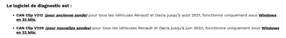

j ai trouvé ca
en version v 214 la derniere il me semble
https://auto-diagnostique.com/boutique/ ... 032%20bits.
ou ca
https://autodiag-france.com/products/ca ... 1086606527
v229 plus recente ?? je m y perds
c est l originale ?
je peux y aller ?
j ai trouvé ca
ou ca
c est l originale ?
je peux y aller ?

sur la page de ton produit il est noté: Je n'y connais rien en bidouille de bus CAN, donc aucune idée de ce qu'est cette sonde, si c'est intégré à la voiture ou fourni dans le pack diag.
Edit: et dans l'abominable torchon de code vendu par microchoft, tu peux faire tourner des logiciels en 32bits en choisissant simplement le mode de compatibilité pour son exécution. Donc faire tourner du 32bit dans un système 64bits ne pose aucun souci.

c'est indiqué dans ;
Autodiag-france Conseils d'installation
Lorsque vous installez un des logiciels, coupez votre anti-virus et votre pare-feu, sinon les fichiers risquent d’être corrompus ou supprimés.
Compatible Win 7 32 bits uniquement, vous pouvez installer une Machine Virtuelle pour le faire fonctionner sur un système 64 bits, Win 7, Win 8, Win 10.
Lorsque vous connectez l'appareil à la voiture, assurez-vous que la tension de la voiture est supérieure à 13V.
Ne pas installer deux version différentes sur le même ordinateur, cela peut corrompre la sonde. Veillez à correctement désinstaller une ancienne version avant d’en installer une nouvelle.
Perso j'ai acheté la mienne ici Tools4car en 2021 179 euros : pas de souci et bon support après vente
