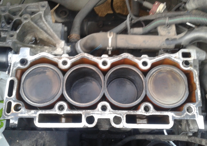

j'ai entrepris mon premier changement de JDC sur un TU3 implanté dans une C3 de 2003...
C'est un fichu enfer
Surtout en extérieur et en cette période... ça me change du boulot sur mon II.
Après 5h j'ai réussi à déculasser (soucis d'outils notemment et gougeons collecteur échappement + cette fichue durit LDR côté boite à raz du moteur), et j'ai trouvé un truc étrange dans le bas moteur.
Ca faisait comme des plaques de ferraille rouillées réparties entre les chemises.
Le JDC est resté collé sous la culasse et quand j'ai regardé j'ai vu ces débris bizarres que j'ai retrouvé dans le bas moteur.
A votre avis qu'est-ce que c'est? Je n'ai pas vu de casse flagrante sur le joint...
Aussi quand j'ai déposé la culasse, le bas moteur était encore plein de LDR, j'ai aspiré ce que j'ai pu mais il en reste encore au fond...
Et j'ai réussi à récupérer un max de débris mais là aussi il doit y en avoir une bonne couche au fond.
Savez vous s'il y a des trous pour le passage de LDR dans cet espace où sont les chemises?
Ma crainte c'est que les débris aient bouché un truc, entrainant une hausse de pression dans le circuit et fuites dans celui de lubrification (mayo dans le cache culbuteur + même un peu sur la jeauge + évidemment dans le bocal LDR + grosse conso LDR sans chauffe au TDB).
J'avais percé le calorstat 2x2mm, ça a peut être sauvé le moulin.
Culasse sans le joint et bas moteur: Je ne suis pas sûr de la méthode à employer pour nettoyer les plans de joints, je pensais y aller à la lame de cutter bien à plat...
Et ensuite vérifier la planéité de la culasse avec une plaque en verre trempé (seul truc à peu près droit dont je dispose)... en espérant éviter une rectif.
Mais s'il y a des tubulures bouchées quelque part ça sera bien la misère.
De plus pour le serrage je prévois un truc à la punk avec un disque en papier imprimé avec les angles
J'ai pas mieux sous la main... et comme le plan des culbuteurs est en biais ça promet d'être précis.
Mais j'ai vu sur les forums de 205 que les mecs y allaient direct au couple à 8daN, est-ce que ça pourrait être ok pour moi?
Un mécano nord africain m'a aussi dit d'y aller à 12daN direct sans faire de chichis avec un joint en cote réparation (soit 0.47mm)... bon à mon niveau la méthode africaine j'ai pas mieux.
Sachant que pour nettoyer les puits de vis là aussi c'est punk, je vais y aller avec une des vieilles vis passée à la disqueuse dans le sens de la longueur, mais pas de soufflette sauf pompe à vélo pour expulser la crasse.
Ouais ça craint un peu mais je n'ai pas plus de moyens pour la remettre en route...

Salut, c'est du consommable les joints de culasse sur ces TU
Tes débrits ont l'air d'être un mélange de dépôt/corrosion dû à un mauvais entretien du circuit de refroidissement, et peut être un remplissage à l'eau aussi vu la couleur... Un bon nettoyage et coup de jet dans tous les conduits lui feront le plus grand bien !
Si le moteur ne chauffait pas il n'y a pas trop de raison que la culasse ait bougé, un contrôle "spartiate" devrait suffire
Idem pour la clé angulaire maison, j'ai procédé plusieurs fois de la sorte et jamais eu de souci, suffit d'être précautionneux et là dessus je ne m'inquiète pas

Si tu râles pour un jdc sur un TU, je ne te souhaite pas de le faire sur un autre moteur
Le tu est un des moteurs les plus simple et facile à travailler dessus.
Je rejoins l'avis mat sur le nettoyage et remontage.

Salut et merci pour le soutien
oui je sais que normalement ces TU mangent des JDC... mais après presque 190 000Km dans une ZX 1.4i je n'ai jamais eu le moindre souci: LDR nickel, aucune trace supecte, ni chauffe anormale.
Bon cette C3 approche le même kilométrage mais avec la clim et le bazar dans le compartiment moteur ça doit beaucoup plus chauffer naturellement.
Et effectivement vu la misère sur ce bloc assez simple, ça ne donne pas envie d'essayer sur le J8S
Surtout le dos qui n'aime pas du tout la position de travail...
Par contre là avec le moulin déculassé est-ce que je peux injecter de l'eau via le vase d'expansion pour tenter de nettoyer un peu le circuit?
Je ne suis pas non plus équipé avec tuyau arrosage et compagnie (enfin si mais ya pas de pression: cuve récup pluie calée en hauteur pour que ça coule mais pas plus)... sinon pour le nettoyage j'ai juste de l'eau robinet dans un bidon propre + entonnoir.
Désolé pour ces questions bateau... mon baptème de JDC en solo c'est pas évident.
@Matt: mais du coup pour ce serrage, comme finalement avec le truc en papier ça sera quand même assez imprécis.
Est-ce que l'option "205", tout au couple, ne pourrait pas fonctionner? Parce que là j'ai ce qu'il faut pour une passe à 2daN puis une autre à 8daN...
Bon en attendant je vais aller gratter le plan de joint au cutter et essayer de pomper le reste de LDR au fond du bloc, pfiou ça caille ces jours-ci.

Si tu as un robinet, tu emmanches un tuyau d'arrosage dessus avec un serflex et tu balances l'eau dans les durites pour faire du nettoyage avec un peu de pression.

Sur une voiture respectée, entretenue et qui roule on peut facilement éviter les soucis.Sigma a écrit : ↑30 nov. 2023, 09:17 Salut et merci pour le soutien
Ils y sont peut être allés un peu légèrement sur la conception mais des JDC que j'ai pu voir lâcher je pense que cette réputation vient quand même souvent de l'utilisation qui en est faite, je m'explique :
Les TU se retrouvent souvent sous des capots de BX, 106 ou 205/6 de papy et mamies qui se cantonnent à 3km par jour pour aller chercher le pain. Ils ne se dégourdissent pas les bielles, n'ont pas le temps de chauffer et du fait de leur bonne réputation l'entretien est un peu cantonné au minimum : une vidange quand on y pense et c'est tout. Pas très étonnant qu'avec le temps le joint devienne poreux et que le circuit de refroidissement fasse triste mine.
Autre facteur aggravant dans la;vie de ces autos : par la suite beaucoup de ces caissent connaissent une seconde vie en tant que première voiture au près des jeune permis (dont je fais partie) du fait de leur faible valeur et de leurs nombreuses qualités. Et là par contre elles se font souvent secouer (sans vouloir nuire à notre réputation déjà pas très glorieuse)
Pas rare donc d'en voir lâcher à tout juste 100.000km, cette C3 s'en sort pas si mal
Vais devoir y passer prochainement sur la Nevada, pour avoir fait mon premier déculassage sur un Espace 2 en début d'année (récupération de celle-ci pour un client de François) ça se fait bien, sur le parc de la casse tout était plié en moins de 2h avec des outils rudimentaires (bon en coupant la distri par contre )
Oui, et surtout via les durites pour faire circuler le tout et ramener la crasse.Sigma a écrit : ↑30 nov. 2023, 09:17 Par contre là avec le moulin déculassé est-ce que je peux injecter de l'eau via le vase d'expansion pour tenter de nettoyer un peu le circuit?
Sans un minimum de pression par contre pas certain que tu arrives à décoller grand chose..?
Attention à ne pas trop insister sur le radiateur de chauffage si tu attaques à la haute pression (karcher) cependant pour ne pas te retrouver les pieds dans l'eau en conduisant
Ton attention doit se porter en priorité sur la propreté des taraudages dans la culasse : pas de liquide de refroidissement au fond ou de saletés dans les filets (idéalement on y met un bon coup de souflette) sinon le risque au serrage final des vis de culasse serait de faire éclater le bloc en compressant toute la merdouille au fond !Sigma a écrit : ↑30 nov. 2023, 09:17 Désolé pour ces questions bateau... mon baptème de JDC en solo c'est pas évident.
Pour le remontage la doc préconise un serrage classique en escargot avec :
- Pré-serrage à 2daN.m (+-0,2)
- Serrage définitif angulaire de 240° (+-5°)
Je n'ai pas d'avis pour ou contre la technique de serrage uniquement au couple, je serai tenté de dire pourquoi pas si d'autres l'ont déjà expérimenté sans souci. Perso par sécurité je tenterais de suivre les indications constructeur avec un serrage angulaire "maison" (aussi précis que les conditions le permettent)
C'est normal de ne pas être totalement serein sur ce genre d'opérations, on a toujours peur de passer à côté de quelque chose, surtout au début !

Merci pour vos conseils!
Bon pour le nettoyage pas pu jouer du tuyau... j'ai mis un tube de 40mm sur le vase d'expansion et balancé 2x10L mais comme tout était ouvert ça n'a nettoyé que le vase et le radiateur.
Là peux pas mieux faire. Faudra que ça supporte un peu la crasse, mais vu ce qui est sorti dans le bac je pense l'avoir bien soulagé quand même.
J'ai pu récupérer encore quelques bouts dans le bas moteur + finir d'aspirer à la seringue.
Et j'ai presque fini de gratter de ce côté mais j'ai été bloqué par la flotte, me reste pas beaucoup de boulot pour le grattage.
Mais va falloir que je passe un peu de temps pour les puits de vis en effet, j'ai peut être un taraud à la bonne taille, sinon disqueuse sur une des vieilles vis. On verra demain si le temps le permet.
Le truc marrant c'est que les vieilles vis puaient la mort quand je les ai sorti!
Est-ce la graisse au molybdène qui fait ça? d'ailleurs j'en ai en stock pour le remontage...
Et j'ai aussi un kit de vis neuves, du bol parce qu'au desserrage, avec ces torx males, la rallonge a ripé et ça a presque bouzillé une tête.
Donc j'aurais eu mal au coeur de remonter ça. Foutu torx... les vis à tête hexa étaient bien mieux!

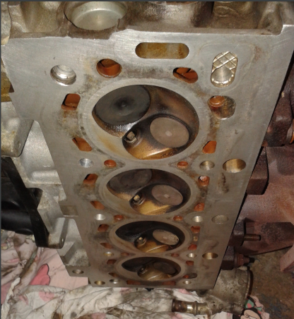

Alors comme la pluie a bloqué le taff sur le bas moteur, j'ai enchainé le gros morceau: la culasse.
Ben mazette quel boulot!
Gratté à la lame de cutter en humectant à l'essence F (j'ai eu l'impression que ça facilitait le décollage) + finition au papier 1000 à l'huile 3en1 sur cale...
Et il est apparu que cette culasse a déja été bricolée: traces de papier à grain beaucoup plus gros que celui que j'ai utilisé (probablement du 500 ou moins), surtout dans le sens admission/échappement. Moi j'ai passé mon papier 1000 en petits cercles sur cale.
Et le vieux joint est le même que celui que j'ai pour la repose > un corteco! j'ai pu lire la ref à un endroit.
Ca m'étonnerait que Citron monte des Corteco d'origine.
La culasse a cette tête maintenant, c'est pas beau et tout brillant, mais au toucher ça passe (sauf quelques petites zones creusées, frottement? usure?).
Aussi les cerclages du joint autour des chemises ont marqué l'alu, là ça fait un sillon. Pas pu récupérer cette profondeur, surtout au papier 1000... OK pour le serrage j'avais vu les specs... ce 240° devra passer en 3 fois de 80°: souci de place avec la rallonge et position pour bourriner tout en maintenant la douille bien d'équerre. Ca va être sport.
En tout cas j'ai bien fait gaffe à desserrer en escargot, faut pas que j'oublie de faire la même au remontage

Mais il y a des sortes de creux autour des trous de LDR les plus près des "V" entre les chemises, côté échappement. Aucune idée si c'est gênant...
