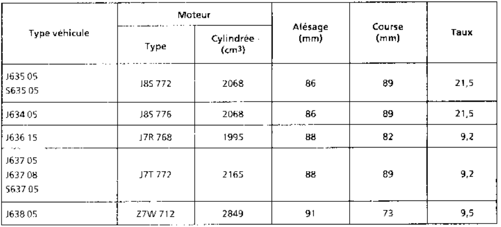

Ce que je vois sur les docs c'est plutôt J7T 772:
J'ai aussi vu la ref en J7T 770 donné pour un Quadra sur un site de vente de moteurs.
Ensuite je ne suis pas totalement convaincu de ces infos, note que pour le 2.1TD type J635 c'est le J8S 772 qui apparait mais sur ma voiture c'est un 610... donc :?:
Je ne vois pas trop les différences entre les différentes versions, rien n'est spécifié clairement à ce sujet.
Alors peut être que pour les refs de moteurs la doc ne stipule que les versions d'origine de la gamme et ne mentionne pas les variantes qui sont apparues en cours de production?

Je crois qu'il n'existe pas de quadra avec J8S, à part celui de notre ami roumain l'espace, bien connu des anciens forumeurs.
Avec le VIN il est facile de retrouver le moteur, J7T uniquement si mes souvenirs sont bons, indice 770 selon le tableau.

Pilou29 a écrit : 07 janv. 2024, 10:26 Je crois qu'il n'existe pas de quadra avec J8S, à part celui de notre ami roumain l'espace, bien connu des anciens forumeurs.
En effet quadra que sur essence. Pour passer un espace & en quadra il faut lui greffer des bouts en provenance d'autres renault. R18 de memoire, qui elle a existé en quadra en diesel (il faut des boites longues puisque diesel).
