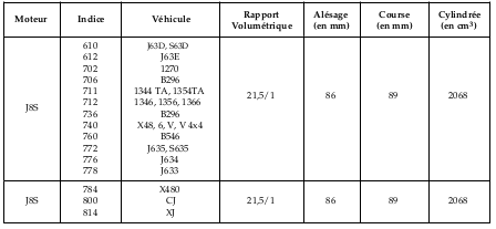

Effectivement pour vérifier les types de moteur concernés, il faut aller voir en page 10-6
- Messages : 20216
Re: culasse 2.1 TD 93 A L'AIDE!!!
.... peux-tu nous donner le contenu de cette page
.... ça permettra de compléter les informations de Sigma
- Messages : 11
- Inscription : 13 août 2014, 18:59
Les voilà ;
se repporter aux pages 10-4 à 10-6

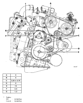

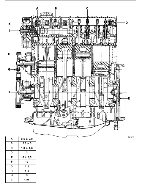

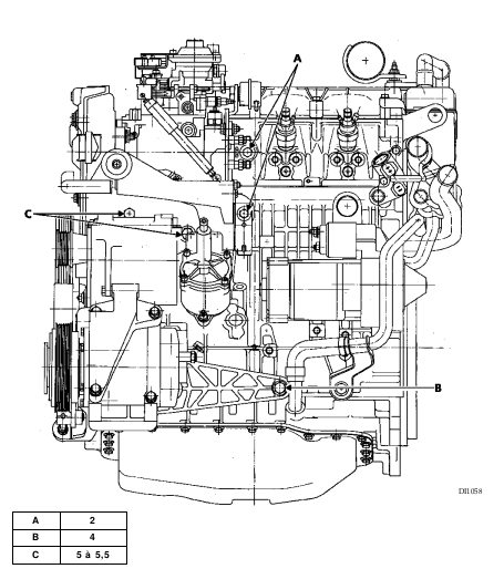

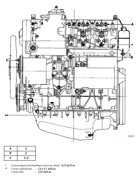

- Messages : 945
Les chapitres 10.5 et 10.6 sont pour repérer les moteurs concernés:
Pour mettre une pièce jointe: sous le message > "ajouter des fichiers", attendre que ça charge, et ensuite pour chaque fichier > "insérer dans la ligne"
@Edgar65: effectivement ça vient du manuel de réparation pour le J8 de 2000.Pour mettre une pièce jointe: sous le message > "ajouter des fichiers", attendre que ça charge, et ensuite pour chaque fichier > "insérer dans la ligne"
