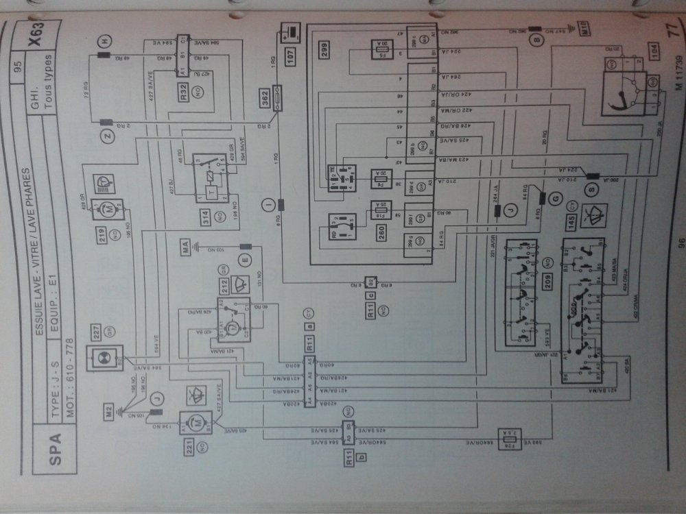

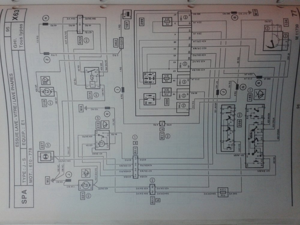

Sur le E1 apparemment la pompette est commandée par le comodo qui envoie le + vers le relais de tempo des essuie glace (relais TE sur platine).
La jonction se trouve sur la platine et donc le + alim pompette est commun au + commande relais, connecteur 299b B6 et B7.
Mais tout ce bazar sort de l'habitacle par le connecteur R11 sous volant (R11b B3).
Soluce de dépannage provisoire: inverser les tuyaux de sortie sur les pompettes pour utiliser la pompette arrière pour nettoyer devant.
Au moins tu pourras rouler avec plus de visibilité.
Voilà quelques pistes (doc millésime 94-95), si j'ai pigé la pompette avant c'est le truc "221" sur le schéma:

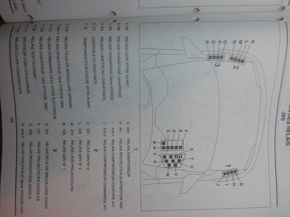

Tu as raison Par5, le relais sur le schéma c'est celui qui commande les essuie glace le "TE", et en effet l'alim du lave glace part en amont du relais...
Désolé pour la confusion :oops:
Mais la division du circuit semble s'opérer sur la platine fusible, donc quand même jeter un oeil de ce côté sur les connecteurs, des fois qu'une cosse soit charbonnée ou dessertie.
Et ne pas oublier le connecteur R11, lui, est bel et bien dans le chemin.
Il faudrait peut être pouvoir mesurer s'il y a une tension sur les fils d'alim côté pompette, avec un multimètre histoire d'être sûr et d'avoir des valeurs.

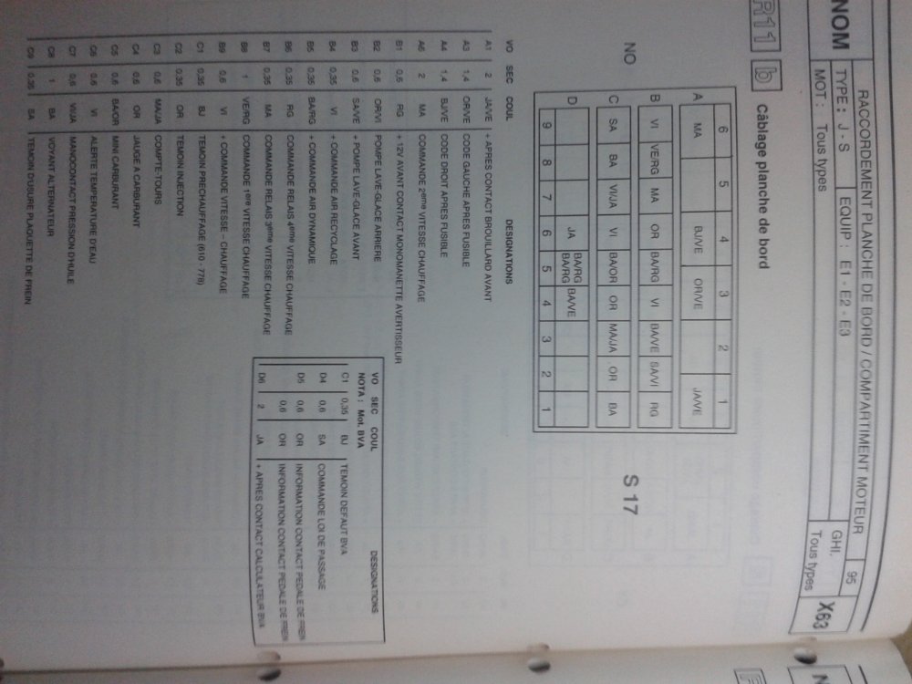

Le connecteur R11 est situé sur le côté gauche de la colonne de direction, il est constitué de deux gros connecteurs principaux + un petit à 4 fils de grosse section qui gère l'alim générale
Il faut déposer la demi-coquille sous volant pour y accéder. Ce qui t'interesse est sur l'un des deux gros.
C'est entre l'un de ces connecteurs et le comodo qu'il faut déja voir si tu trouves une tension quand tu actionnes la commande.
Pour info sur les modèles 95 l'alim de la pompette se situe sur le connecteur R11 noir en B3 fil saumon/vert ou blanc/vert (les lettres correspondent aux 4 rangées horizontales sur ce type de connecteur, ensuite le 3 c'est la position du fil sur la ligne).
Comme il n'y a pas de repère sur le connecteur faut tester pour savoir de quel côté la "numérotation" commence sur la ligne, je ne sais pas si c'est bien clair :roll:
Ca ne doit pas être très différent sur ton modèle de toute façon, presque tout le cablage habitacle qui repart vers le moteur passe par ces connecteurs R11.
