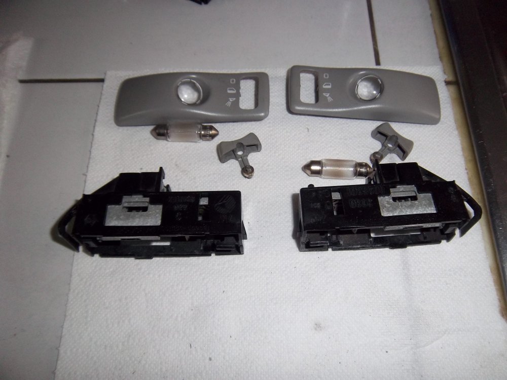

Reprise du chantier cette après-midi, mais un peu contrariée par le vent !
Du coup, au programme, remise en fonctionnement des éclairages intérieurs.
Pour le moment, 3 sur 8 ont repris leur fonction (éclairage sous rétroviseur, et les 2 à l'avant).
Ca m'a pris quand même 2 bonnes heures, entre démontage, grattage des contacts et remplacement des ampoules.

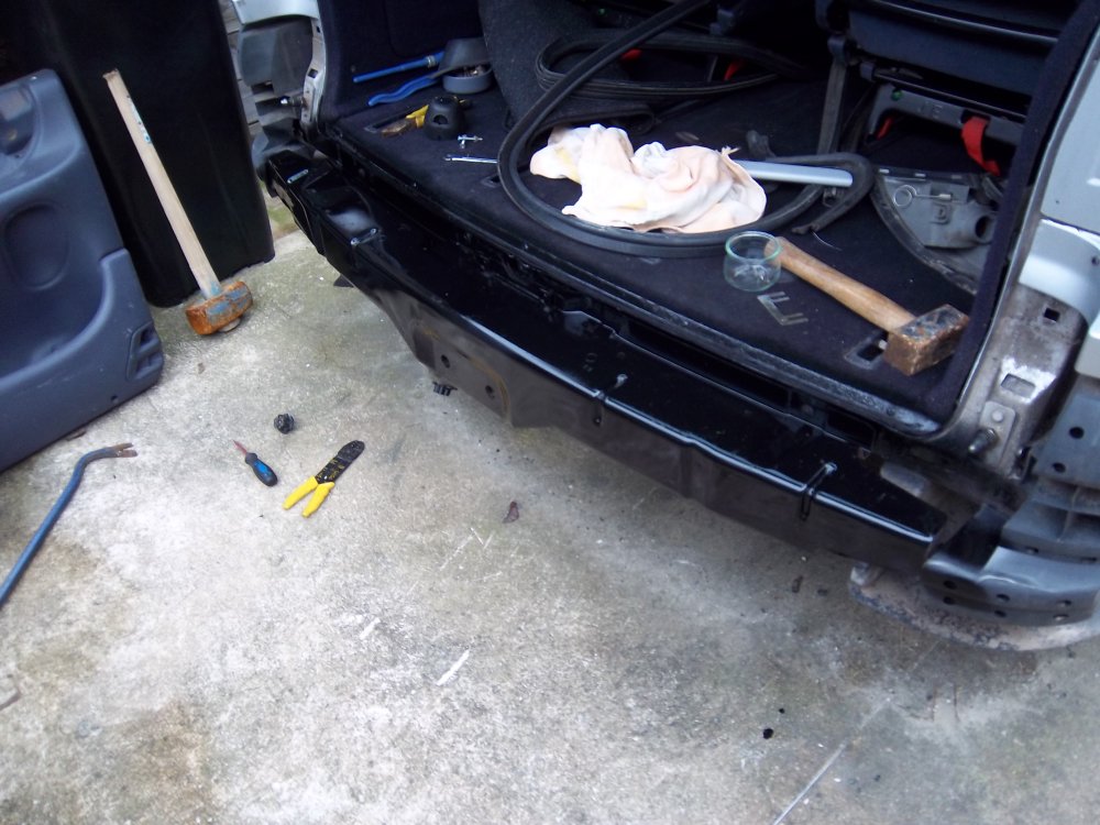

Re: Que pensez-vous de celui-ci (Espace 3 V6 RXT 1998) ?
Profitons du soleil, et en avant !!

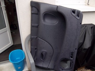

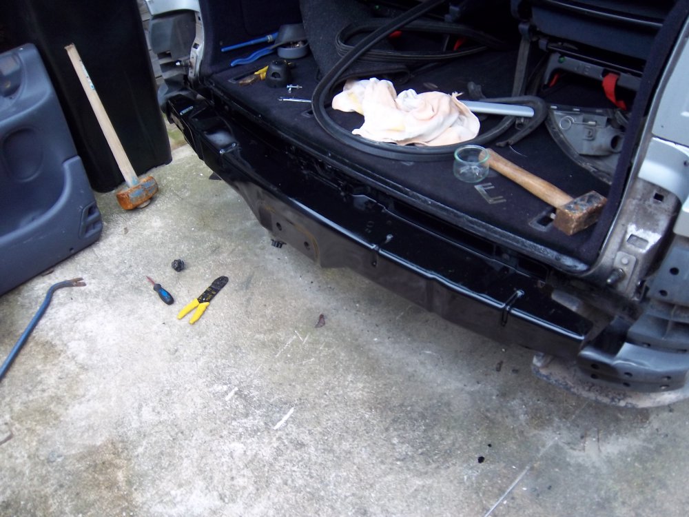

Ce matin, passage en casse récupérer mes panneaux de porte mis de côté la semaine dernière et récupération d'un nouveau jeu de grilles de casquette de compteur pour Curvy Espace, ayant cassé celles que je lui avais trouvé la semaine dernière (le plastique est tellement cuit qu'il casse de peur si on le manipule un peu vigoureusement).
Cette après-midi :

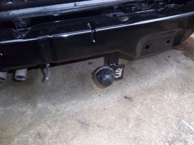

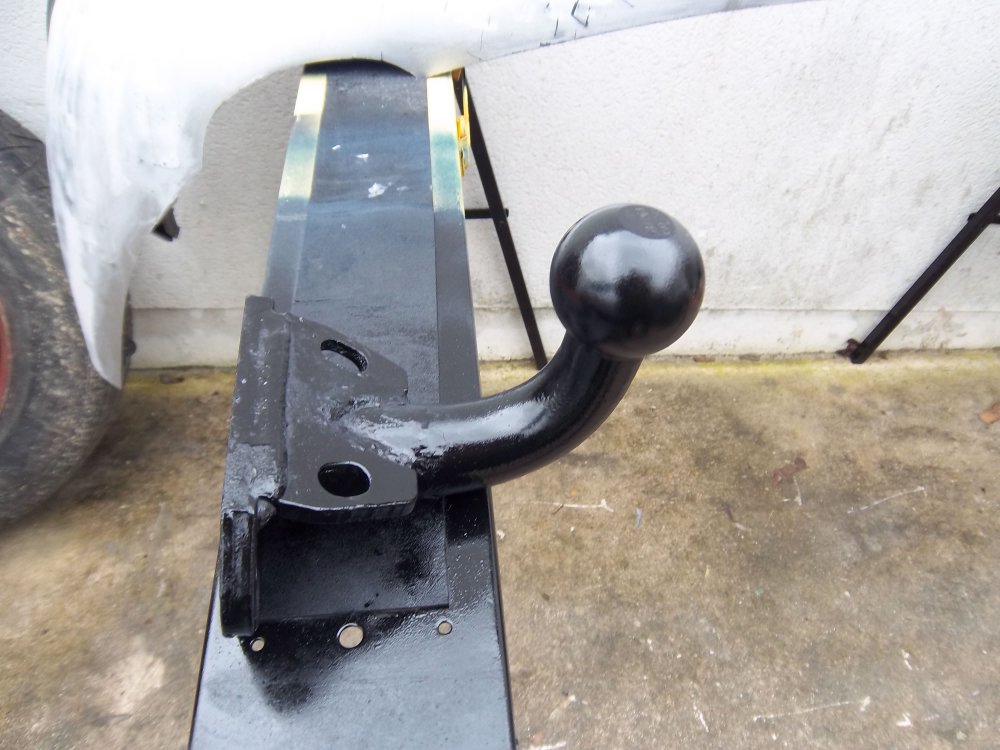

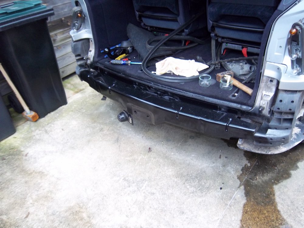

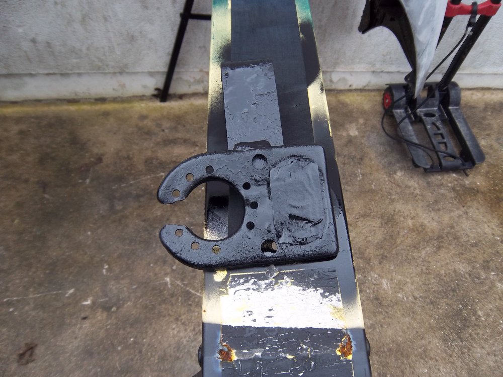

Redressage de la traverse arrière et mise en peinture.
Préparation peinture du bas du hayon, mais ça ne va pas. Il faudra que je rachète de l'apprêt gris.

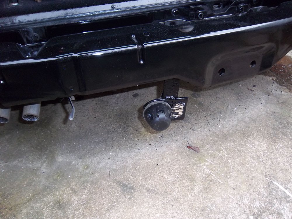

Peinture du support de prise et de la rotule d'attelage

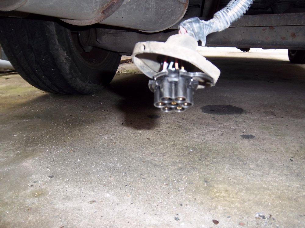

Changement de la prise de courant (d'ailleurs, un peu surpris de l'ordre de branchement... A voir lorsque j'attellerai la remorque)
Nettoyage des panneaux de porte,
Atelier loupiotes intérieures (gros nettoyage).
Je retourne à l'envoi des cartes de membre des derniers cotisants !
Cette après-midi :

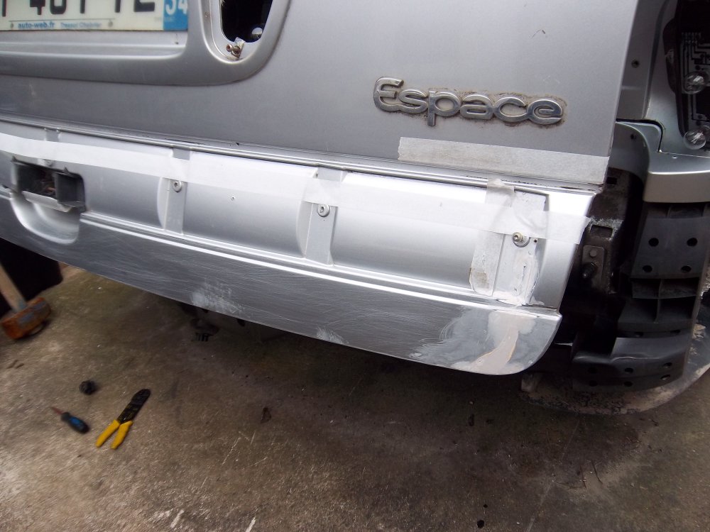

Entre 2 averses et la préparation des 40 ans de l'Espace,

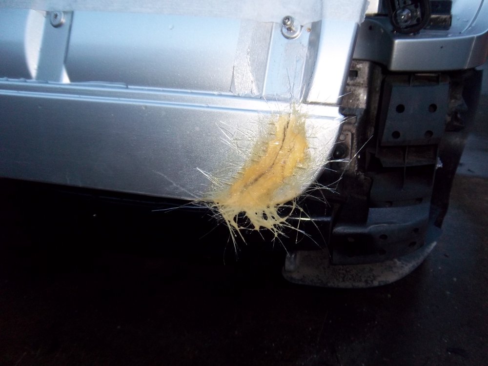

Reprise à la résine de polyester de l'angle du hayon, le mastic ayant sauté à la 10ème fermeture !

j'avais cru comprendre que la résine polyester n'était pas adapté pour l'espace, car cela ne prenait pas bien sur la résine d'origine (qui n'est pas du polyester).
- Messages : 20318
Lorsque j'ai refait le "1", j'ai réparé le hayon, la portière conducteur et les pare-choc de la même manière.
Idem pour les pare-choc du Dtv, et ça a tenu..
Là, c'est plus touchy, et j'espère ne pas avoir de mauvaise surprise à l'usage !

Pour avoir decoupé un hayon de 3, je confirme que c'est bien du polyester, donc reparation au mastic polyester si on veut que ca tienne et resine qui va avec. Et tout l'attirail pour le coté peinture.
Il n'y a que le capot moteur qui n'est pas en resine sur le 3. Pour quelle raison ?

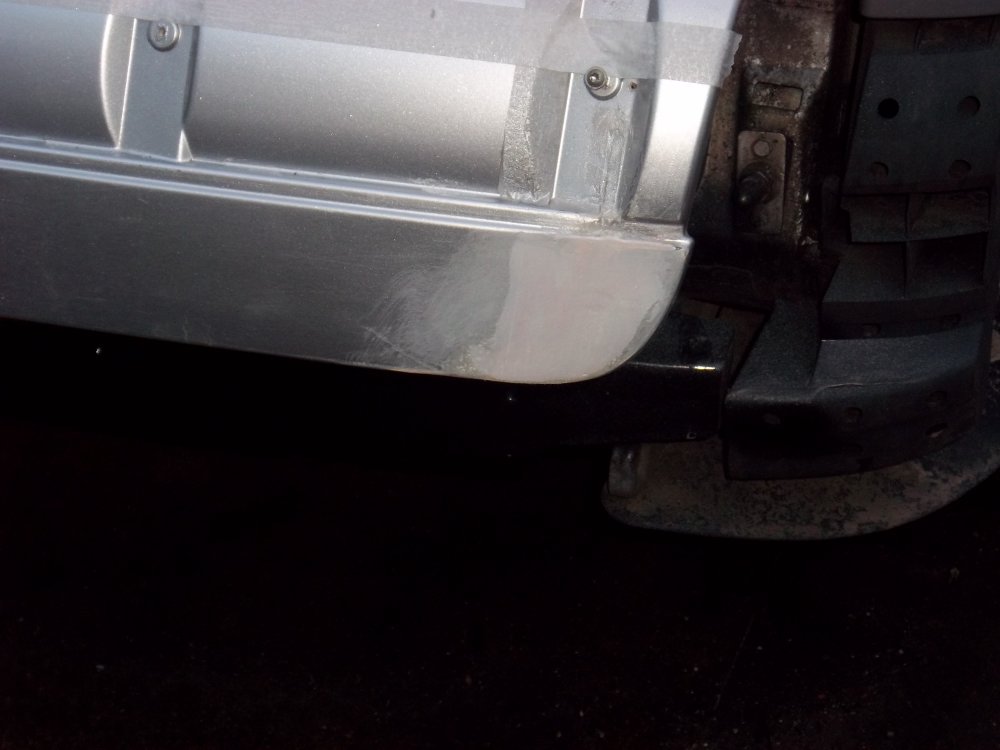

Merci François !
C'est récupéré.
Ponçage, et correction au mastic de finition, qui sera poncé demain.
Après, apprêt et peinture.
J'espère que l'arrière sera remonté demain soir !
C'est récupéré.

Retouches à la bombe, mais avec du gris, on est toujours déçu du travail effectué (c'est encore mon cas aujourd'hui).. Il va falloir recommencer !
La teinte joue avec le temps, et se fonce.
Avec ma teinte toute neuve, ca fait une énorme tache claire sur le panneau ARD.
Pour le hayon, pas de souci, le bandeau fait tampon, idem pour le pare-choc AR, ce n'est pas trop visible.
Je vais essayer de faire faire 0.5L de peinture par un carrossier qui aura passé un spectophotomètre pour me calculer la bonne composition, que je vais appliquer au pistolet basse pression.
Mais ce soir, c'est remonté, les plastiques passés au Polytrol.
Demain, en principe, pluie, donc rien de possible, mais si je peux, je passe le faisceau des radars de recul.

Même si ce n'est pas sorcier je vois peu de carrossiers qui y touchent encore, c'est un savoir qui n'est plus enseigné à l'école et généralement en atelier quand un rare chantier de ce type pointe le bout de son nez (souvent un E3 justement) ce sont plutôt les anciens qui s'y collent vite fait bien fait avec les restes d'un vieux kit qui trainait dans un coin, voir même direct du mastic polyester pour combler les trous...![]()
Là au moins les gars ont l'habitude des trucs en fibres et pratiquent au quotidien des réparations sur des formes bizarres.
En tout cas bravo Eric, super réparation!
On sent qu'il y a de l'expérience en la matière![]()
Merci Régis et Matt !!
Appris sur le tas !!
Quand j'avais amené la V.S. chez le carrossier pour une reprise peinture (même topo que l'Espace, le gris, en reprise, c'est la galère ! Ca avait été plus facile avec le Dtv, Bleu !), il avait été épaté par la qualité de mon boulot ! il n'avait eu qu'à refaire l'aile ARG, sans rien faire d'autre !
Si niveau carrosserie c'est top, la peinture.......

Bravo pour le boulot !EAime a écrit : 07 mars 2024, 18:30 Bonjour Jean-Louis,
Retouches à la bombe, mais avec du gris, on est toujours déçu du travail effectué (c'est encore mon cas aujourd'hui).. Il va falloir recommencer !![]()

Merci Eric,EAime a écrit : 07 mars 2024, 18:30 Retouches à la bombe, mais avec du gris, on est toujours déçu du travail effectué (c'est encore mon cas aujourd'hui).. Il va falloir recommencer !![]()
Quand j'ai acheté mon Espace une porte arrière était éraflée, j'ai fait une retouche avec une bombe achetée chez AD ... c'est moche, j'aurais dû repeindre toute la porte... entre temps ma belle fille a éraflé l'autre porte arrière pour assurer la symétrie
Peux tu dire, stp, quel modèle de pistolet basse pression tu utilises?EAime a écrit : 07 mars 2024, 18:30 Je vais essayer de faire faire 0.5L de peinture par un carrossier qui aura passé un spectophotomètre pour me calculer la bonne composition, que je vais appliquer au pistolet basse pression.
Pour l'instant je viens de recevoir une pompe de DA et j'attends un alternateur pour remettre mon Espace sur la route ...
