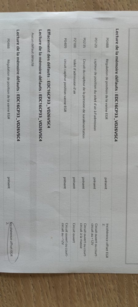

Hello, nous avons passer la valise.
Voici le compte rendu.
Des idées?
Le garagiste me dit que c estlong EGR, une piste usée.
Merci de votre aide et bonne soirée !

Salut, il a pas pu tenter un réapprentissage de la vanne egr ?
Je pencherai bien sur une vanne egr défectueuse à mon avis le mécanisme est souvent fautif là dessus.

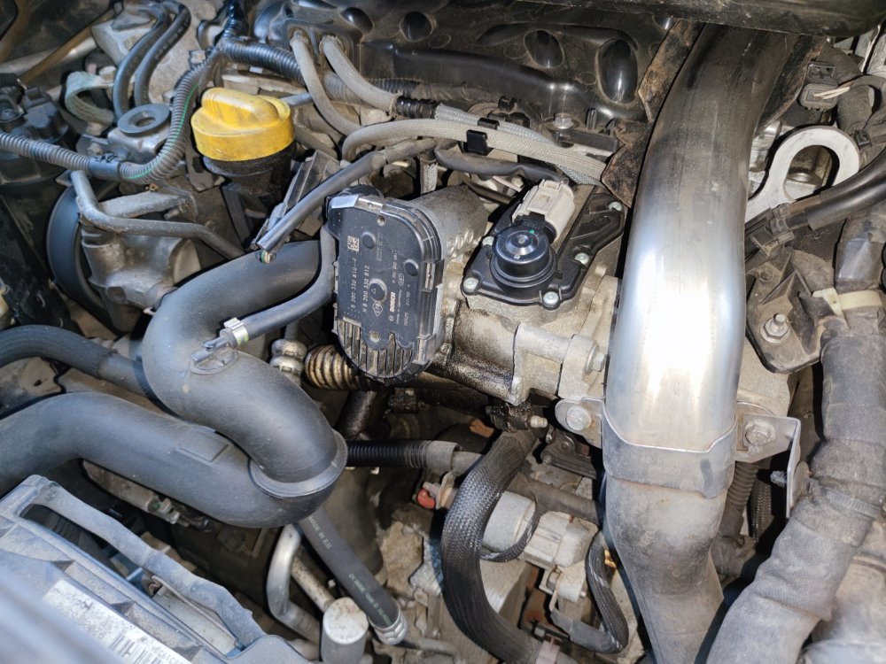

pas le mécanisme, mais le capteur (couvercle du dessus), ça fait deux fois que la mienne lâche, et à chaque fois c'est le capteur de position de la vanne, ça doit être des pistes et elles s'usent

si le corps est propre on peut ne changer que le capteur, mais on ne le trouve pas seul, il faut acheter la vanne egr complète.
attention, avec la même référence, il y a deux vannes soit disant compatibles, mais qui ne le sont pas du tout, une électro mécanique et une électronique, sur mon espace c'est une électro mécanique (il y a une partie mécanique qui fait la jonction entre le corps et le capteur dans le couvercle, ce n'est pas le cas dans l'électronique).
ces deux vannes ne fonctionnent pas sous la même tension, l'une fonctionne en 12v et l'autre en 5v
perso, pour la deuxième, je l'ai commandé chez le vendeur local (TPA), pour à peine plus chère que sur le net

Bonjour, comment je peux savoir de quel modèle il s agit?
Ce qui me fait peur c est surtout que je vois beaucoup ce soucis, et que même une fois la vanne changée, cela ne change rien, le défaut reste ou revient aussi rapidement.

regarde sur le couvercle, la référence est notée
sur certains sites, c'est indiqué "électronique" ou "électromécanique" mais l'avantage en la commandant chez le vendeur de pièces local, je lui ai expliqué le soucis, il a regardé sur son catalogue et il a commandé une qui était bien noté "électromécanique", et surtout je l'ai eu le lendemain (et si ce n'était pas la bonne il recommandait une autre).
perso, soucis réglé au changement

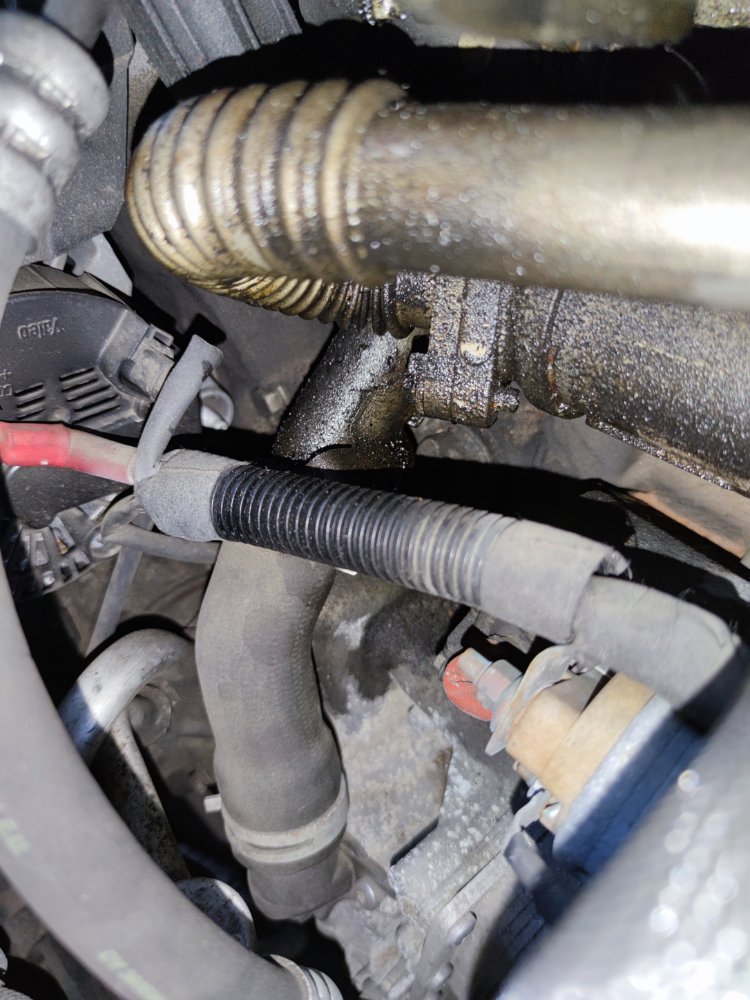

Bonjour, excusez moi je n ai pas vu vos messages. Nous sommes dans un village, et je fais du village et de la route campagne la majorité du temps . Je suis a 9.8/10 litres . Et la nous avons fait de l autoroute pendant 400 km allez et sommes reste a 9.8 litres.
Je vient d allez en ville par axe a 110 et j ai baisser à 9.6.
Avant nous étions a 7.6 sur le même chemin route de vacances et j était au alentour de 8.6 dans ma cambrousse.
Elle sent comme de l huile , je ne saurai expliquer.

Marco T, comment savoir où voir si fuites sur injecteurs?
J ai vu qu il y avais comme de l huile dans le moteur, enfin sous le capot. Je ferai une photo dans la soirée. Je suis pas chez moi. Et je ne sais même pas où sont les injecteurs la dedans. Quoiqu il en soit avant le changement de la batterie, tout allait nickel! Et après changement paf!

Marco T a écrit : 16 mai 2024, 22:15 Bonsoir, cette voiture ne doit pas consommer fort, surtout si elle roule "à merveille"..elle n'aurait pas une fuite sur un retour d'injecteur? Ça expliquerait un forte odeur de gasoil..
J ai l impression qu il y a comme une fuite, d huile, je met la photo .
