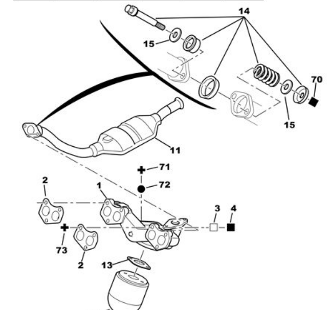

@ Baccaronze: oui les jonctions sont super dépendantes des angles des tubes et de la forme du cône, quand je vois ça je me dis qu'on pourrait faire autrement... enfin comme pour tout le reste sur les voitures, j'imagine que les ingénieurs qui ont choisi cette solution l'ont fait pour de bonnes raisons :lol:

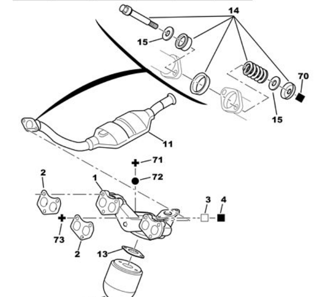

Le montage sur la 306 c'est le même que pour toutes les voitures à XUD d'après ce que j'ai pu voir.
Là ça donne ça:

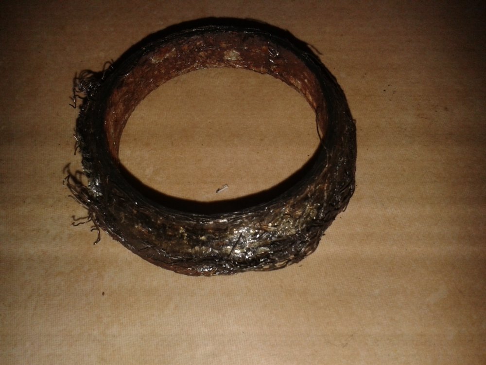

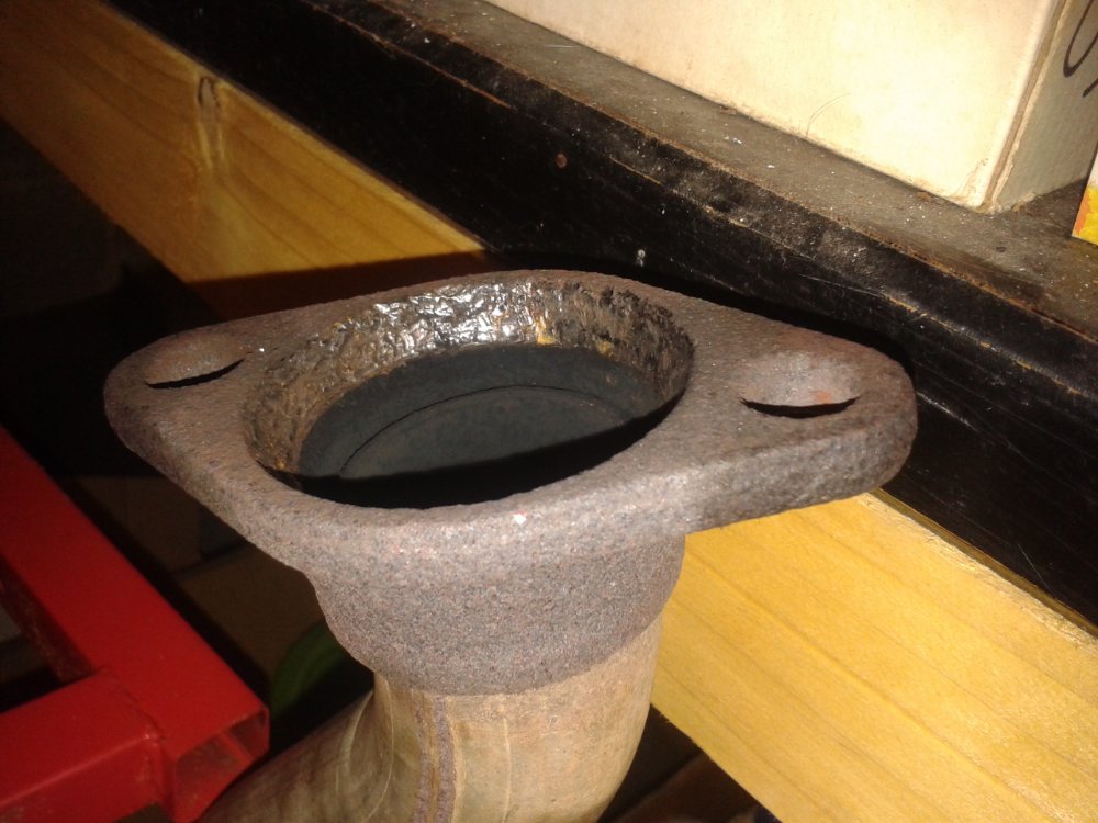

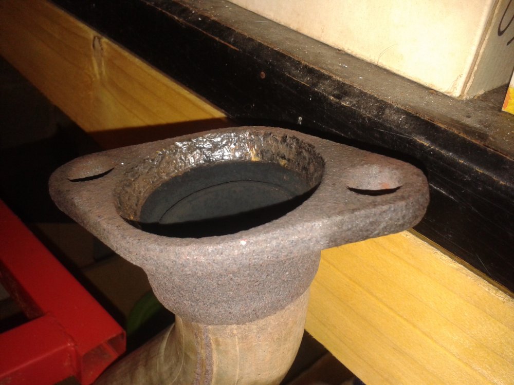

Sachant que j'ai remplacé ce cata à la noix (parce que sérieusement faut être fou pour mettre ça aux fesses d'un XUD), et donc le nouveau tube est plus fin au niveau des fixations.

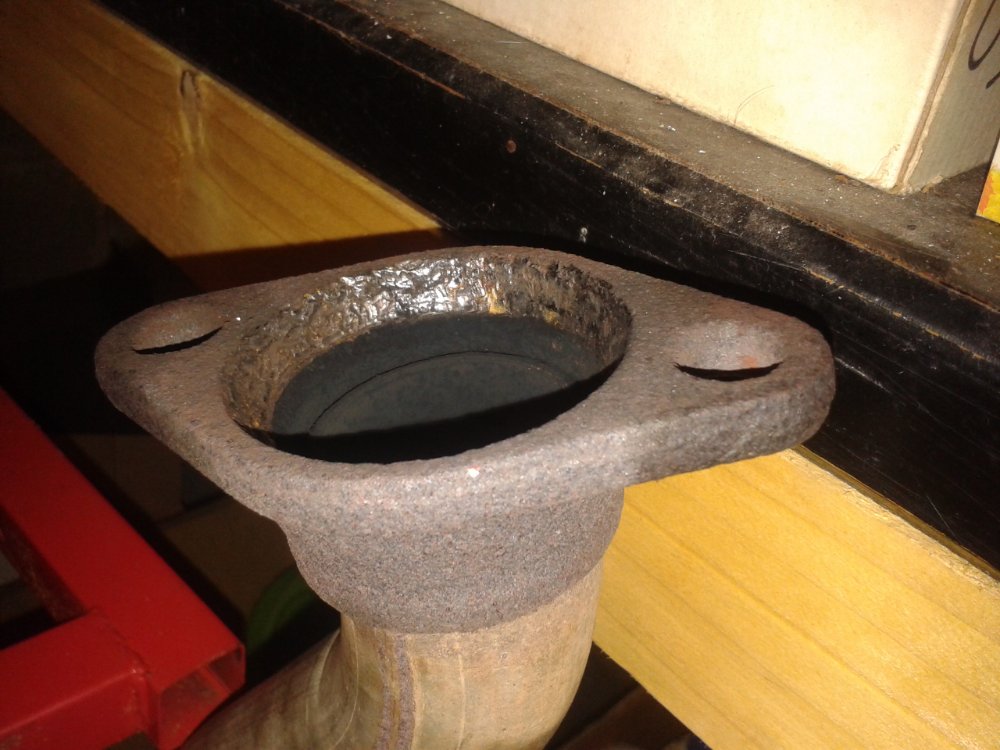

Voilà la tête du cata, donc fonte, épaisseur environ 7mm:

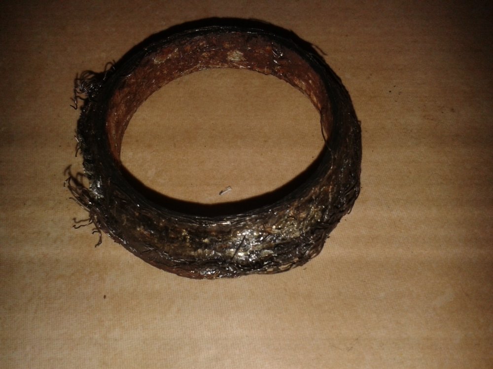

On voit que l'ancien joint a mangé la fonte! Et voilà la tête du vieux joint qu'il a fallu décoller à coup de burin:
Je ferais une photo du montage actuel tout à l'heure, là la voiture est en vadrouille...

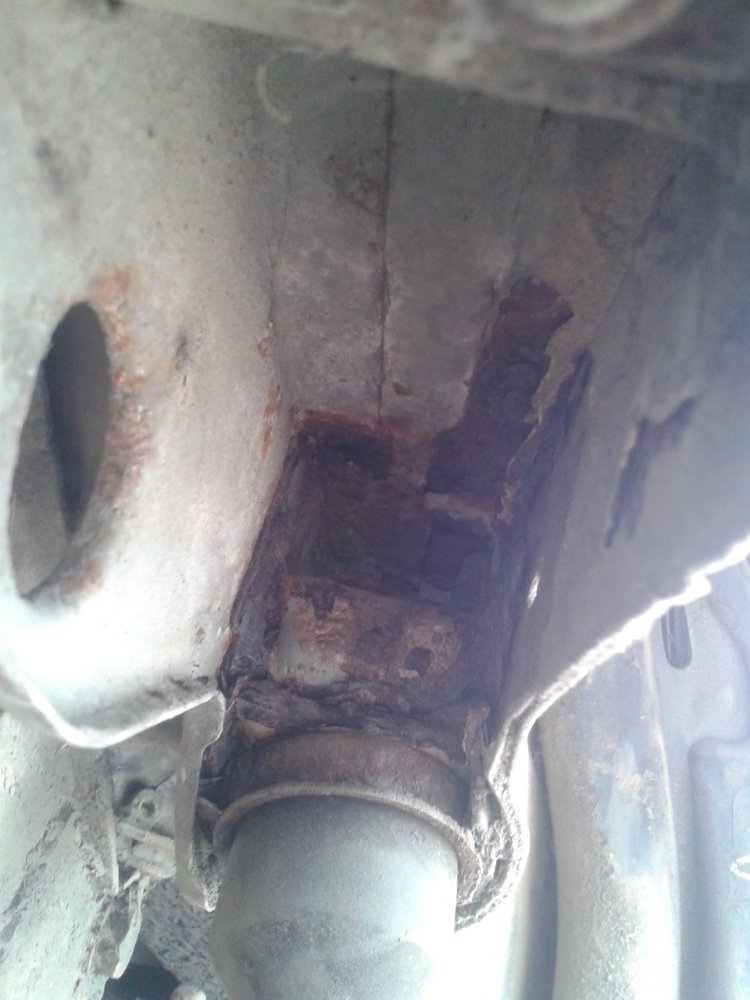

On va dire que le bon truc c'est que côté conducteur l'accès par dessous est un poil plus large, donc ça compense l'encombrement par le haut de ce côté.
Et comme la voiture sera sur une seule chandelle ça permet d'aller plus profond dans le moulin par dessous (pas encore eu de sous en rab pour acheter des rampes mais j'y pense depuis un moment).

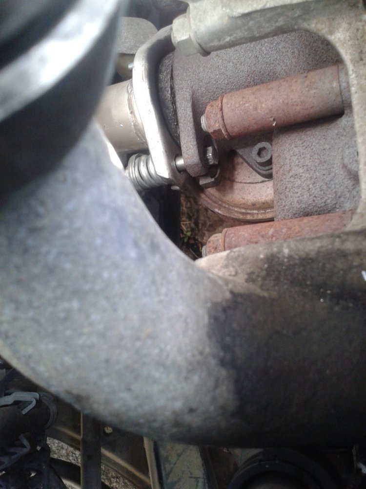

Et peut être tu pourras m'éclairer sur un point si tu te souviens de l'époque XUD: dans le kit de fixation il y avait deux joints tresse, le petit (diam interne 46mm) qui correspond à mon montage et un autre beaucoup plus grand (diam interne 57mm) qui ne correspond à rien.
J'ai vérifié s'il pouvait se poser entre le tube de descente et le silencieux intermédiaire mais non: ça fait trop d'épaisseur pour que le collier puisse prendre le "bourrelet" du silencieux avec la "trompette" du tube.
Alors ce grand joint, c'est pour un montage sur XUD turbo plutôt à ton avis?

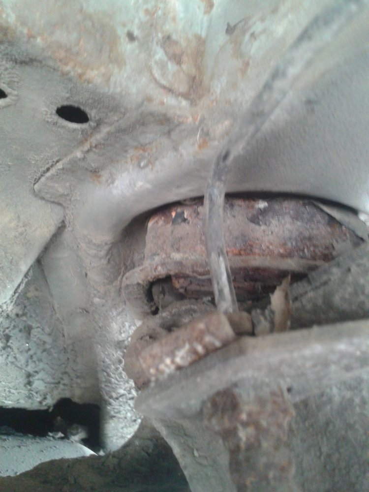

En attendant donc ça ressemble à ça:
Et depuis qu'on a monté le truc, je vois que le joint a encore un peu bougé. Il s'est enfoncé côté conducteur alors que côté passager c'est resté au même niveau. Et on voit la fuite sur le haut du raccord, c'est pas encore crépi de noir mais j'ai passé un chiffon après la photo et y avait quand même pas mal de crasse déja (50 bornes à tout casser).
Alors prochain épisode quand j'aurais une paire de joints (prévu un de plus en cas de cagade).

Entre temps j'ai pu refixer correctement la descente d'échappement, là le nouveau joint est rentré direct sans forcer et tout s'est aligné sans aucun souci.
Donc plus de fuites.

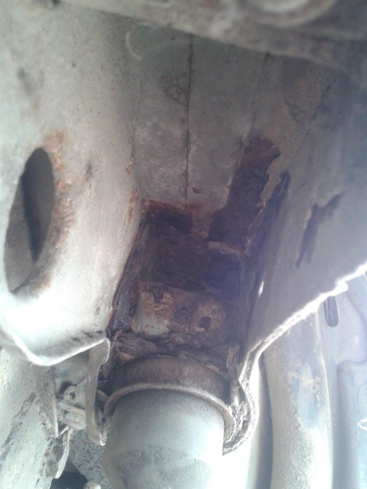

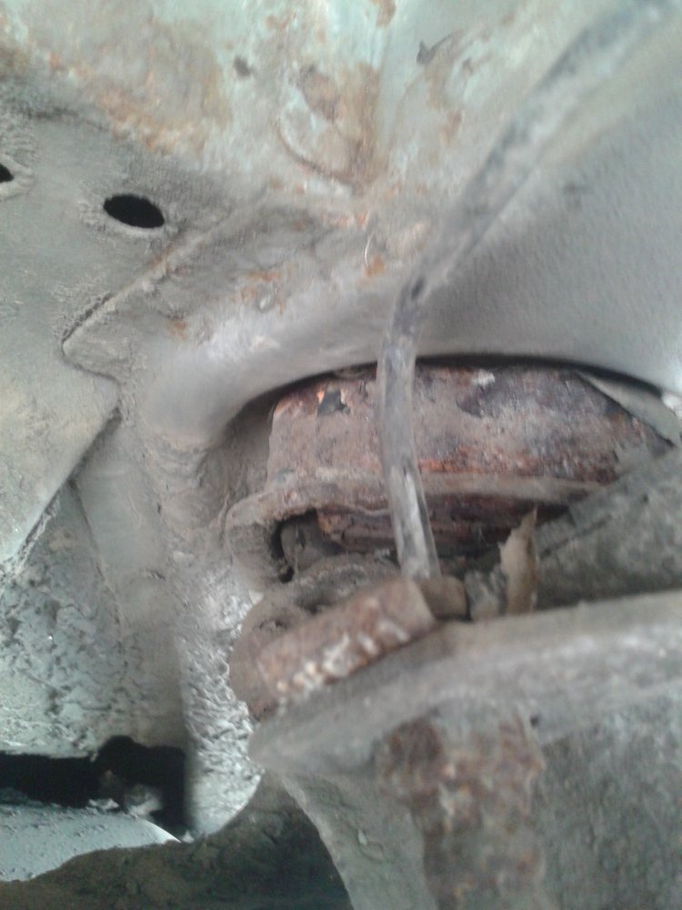

J'ai aussi pu passer du Ferose sous caisse cet été, et constater qu'il n'y avait pas de rouille perforante à ce niveau. Tant mieux!
Par contre passé le Ferose comme j'ai pu, au pulvérisateur, surtout sur l'une des fixations du TAR qui est complètement mangée, et ensuite badigeonné comme un crado avec de la Hammerite grise...
Bon pas la même teinte que d'origine, mais sous caisse ça n'est pas très grave... et ça doit quand même un peu protéger.
Désolé je n'ai pas fait de photos "après", obligé de me dépécher en raison du temps "chaud et ensoleillé" typique de mon coin :roll:
On verra plus tard pour attaquer la rouille au dessus des portes... là ça va être sport.

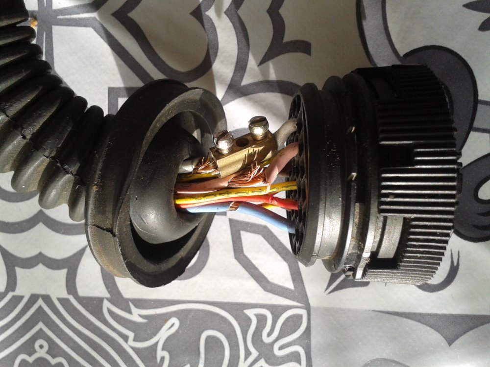

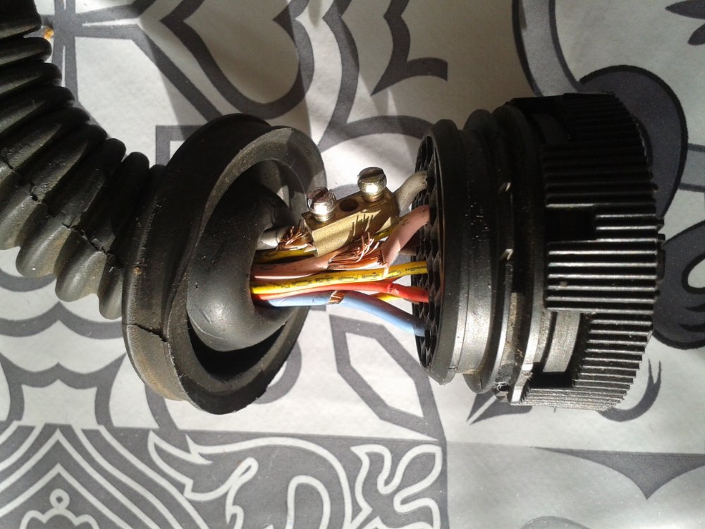

pour rigoler, voilà un des connecteurs récupérés en casse pour mon dépannage:
Evidemment pas vu au démontage, je n'avais pas fait sauter le manchon côté connecteur...
Et sur les autres que j'ai récupéré beaucoup ont des fils cassés à raz du connecteur, sauf sur un seul qui vient d'une Xsara !
Moi qui pensais pouvoir la jouer "plug and play", même avec le bon pinout c'était raté.
Alors je n'ai pas encore attaqué sur ma 306 mais ce qui est déja visible c'est que les manchons ont été coupés, virés et remplacés par du scotch toilé + rizlans... dessous on sent des "bosses" comme si ça avait été raccordé avec des cosses :lol:
J'essayerai de faire des photos, ça risque d'être croustillant là dedans!

Le cablage au niveau de la portiere avec les fils qui se cisaillent, un grand classique des 306 :mrgreen:
Bien souvent réparé a l arrache, ce qui ne facilite pas les choses .
