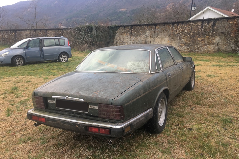

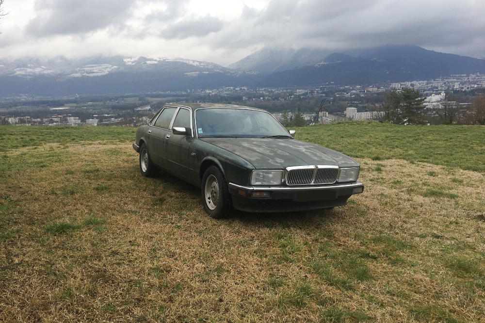

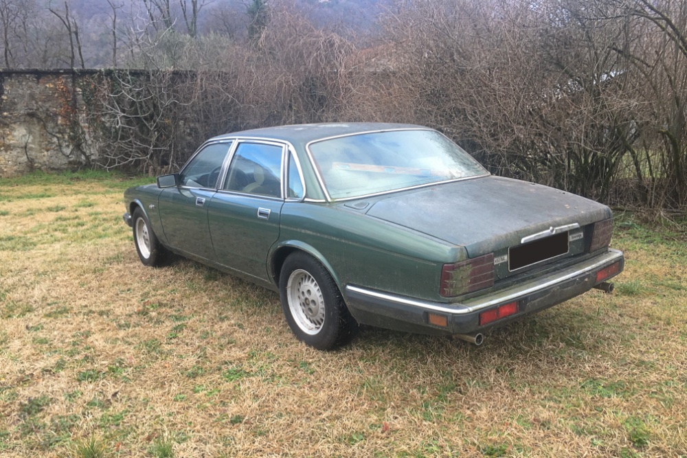

Je ne ferai décidément de présentation dans l'ordre ! La voiture du jour est ma troisième : il s'agit d'une somptueuse - il faut pour le voir avoir les yeux de l'amour - Jaguar XJ40 de 02/1989, totalisant tout juste 92 607 km au compteur. Cette vénérable dame, Rosalinde-Adelaïde d'Albion, de son petit nom Rosalinde est, en ordre de marche, mue par un six cylindres en ligne cubant 3.6L, allié à une BVA 4 rapports à bonne réputation, qui a étrenné le J-Gate chez Jaguar. Son piètre état et prix bas s'explique par ses 20 ans d'arrêt.
Alors, petite histoire : elle fut achetée en 1989 par un entrepreneur. Ce monsieur était féru de Jaguar : il avait commencé avec un Type E, reprise pour acheter une XJ6 au début des années 70. Ayant roulé avec et rouillé la XJ6, il l'a remisée et l'a remplacée par la mienne, une XJ40 donc, l'héritière censée amener Jaguar dans l'ère moderne. Malheureusement, il est décédé en 1994 ou 1995, j'ai oublié. Sa veuve a conservée les voitures devant l'insistance de ses enfants en bas âge. C'est un de ces enfants qui, le permis passé juste avant 2000, reprend le volant de Rosalinde. J'ignore la date exacte, mais je sais que son arrêt a débuté entre 2001 et 2004, après quelques années de roulage à très grande vitesse (on me dit que régulateur bloqué à 240, c'est un plaisir). Cet arrêt était provoqué par une panne, mais je ne sais toujours pas laquelle. La voiture était parfaite mais les années de stockage au soleil ne furent pas tendres. Après seulement quelques-unes, le pavillon s'est effondré sur l'habitacle. La planche de bord présente deux ou trois craquelures, les boiseries ont besoin d'être refaites, à des degrés différents en fonction de la position. Le cuir est resté quasi parfait : je n'ai trouvé que quelques griffures (chat ?) dans le dossier arrière, très légères. Il y a quatre ans, le vernis a commencé à sauter. Il y a deux ans, la dame propriétaire de la voiture nous a quittée. Ses héritiers ne voulant pas la voir se dégrader plus que ça, m'ont vendu la voiture en échange de la promesse que je la remette en état plutôt qu'en pièces, et que je m'adresse à eux le jour où je voulais vendre, s'il se présente. Et une petite somme bien sûr. Le fils garde la XJ6 pour lui mais ne pense pas pouvoir s'y attaquer avant la retraite (dans le cadre d'une asso qu'il anime, il s'occupe de sa quinzaine de véhicules militaires quand il ne travaille pas, ce qui est rare).

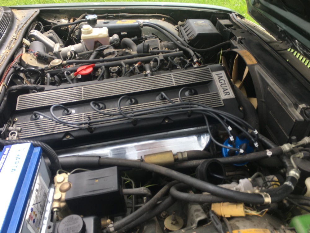

Il m'a aidé à la remorquer jusque chez mon grand-père (2 km environ), au dessus de Grenoble, où elle m'a attendu jusqu'au début de la semaine dernière. En plus des soucis évoqués précédemment, je vais devoir refaire le système de carburant (j'ai commencé, je confirme le besoin), d'allumage (pas d'étincelle, je table sur un PMH qui a sans doute été la cause de l'arrêt), ainsi que le pont arrière. Ce dernier fuit encore copieusement après tant d'années, tout entartré de noir qu'il est. Il y a peu de doute que les roulements de ponts sont morts et ont flingué les joints, c'est typique sur la semi double triangulation bien anglaise présente à l'arrière, cf les vidéos de Smells Like Gasoline. Une fois tournante, il faudra que je vérifie si le pont ronfle vers 110/120. Probablement :mrgreen: En électronique, le TDB (LCD comme sur l'Espace) est cuit, ce qui est bien dommage car je ne bénéficie pas de la fonction autodiag. La radio ne fonctionne pas bien, mais les sièges électriques oui, tout comme les lève-vitres et la majeure partie de l'éclairage. Le compresseur de clim est serré en revanche, donc je vais devoir en trouver un avant de pouvoir tenter une recharge.

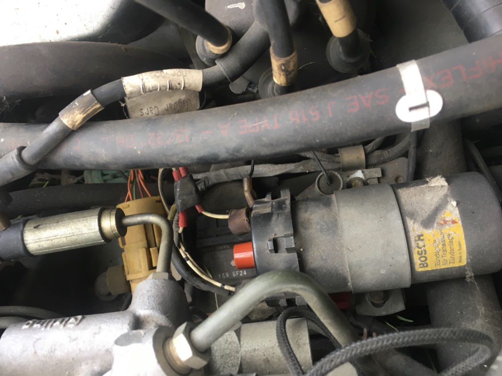

Je n'ai que 9v à la bobine, cablage mal réparé ?

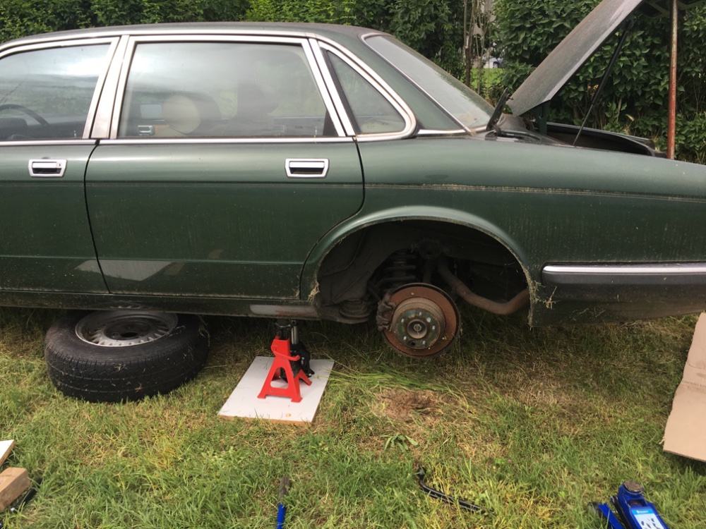

Quelques photos d’hier :
Mmmmm
Mmmmm
Ça me change d’avoir un emplacement chandelle prévu !
La carrosserie est très saine

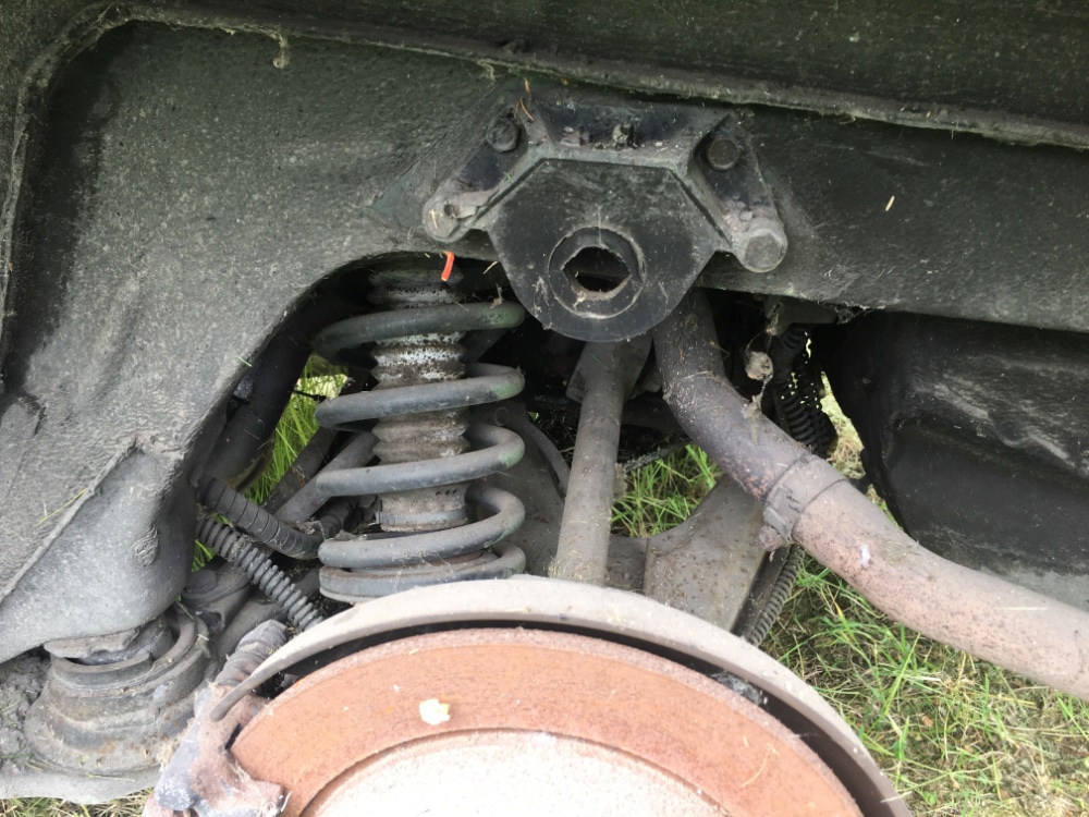

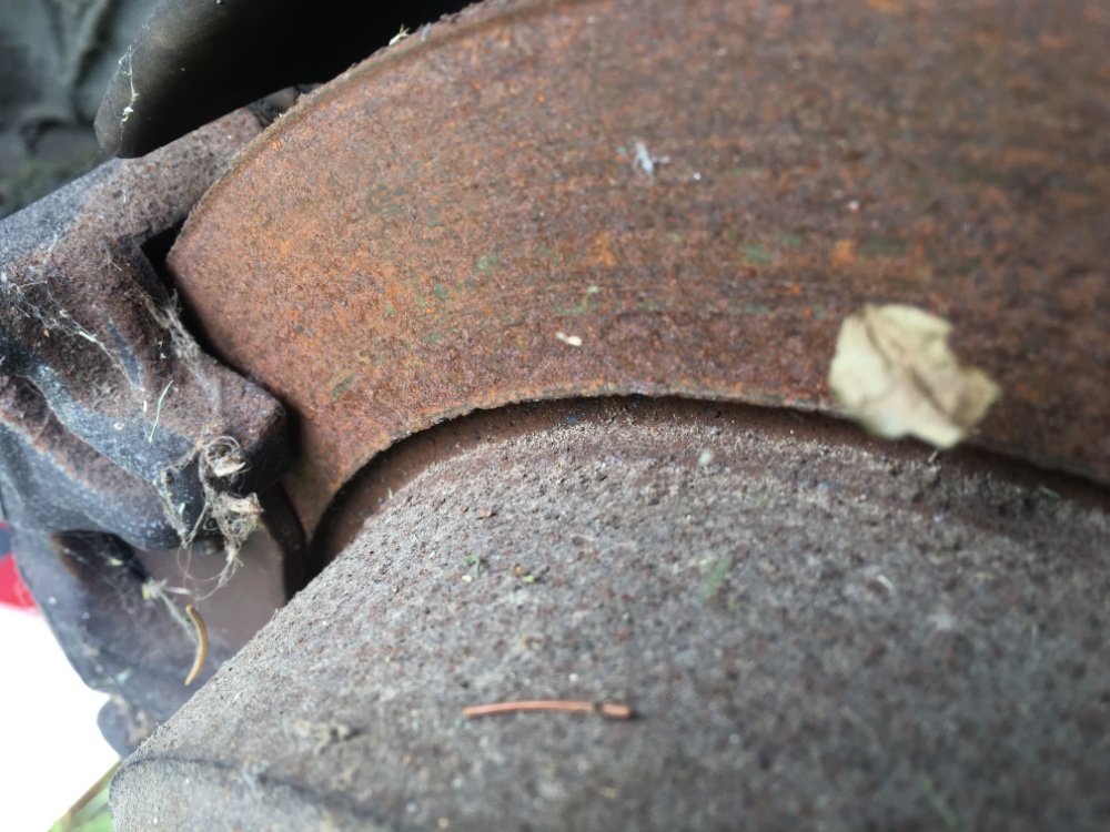

Les plaquettes sont mortes en revanches ! Je suis tenté de sauver les disques, à tord ?

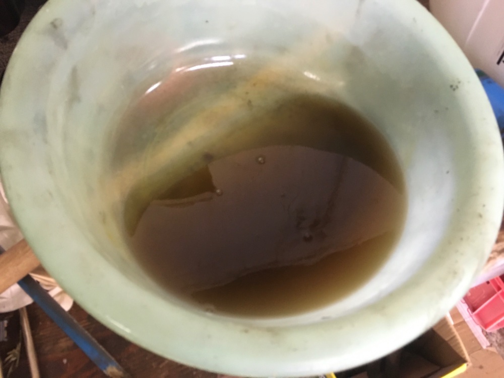

La gueule du carburant

Récupérer les freins ne semble pas impossible, si tu n'as pas de tour à disposition autant dégommer encore un peu les anciennes plaquettes avec quelques freinages pour virer un maximum de rouille avant la pose du nouveau kit (et ne pas hésiter à offrir une retraite bien méritée au DOT actuel qui doit être bien contaminé :oops:).

Alors la tête du réservoir carburant dedans? viable ou non?
Pour les mesures à la bobine, possible qu'il y ait beaucoup de consommateurs à la mise sous tension, et sans l'alternateur tournant c'est pas évident d'avoir la tension normale à cet endroit :?:
Va falloir trouver la doc éléctrique et méca de Madame D'Albion, histoire d'avoir des pistes claires à suivre pour tout ce travail.

Mat-155 a écrit : 09 juin 2024, 12:28 Faire reprendre une Type E pour une XJ6, en 2024 on souffle...
Aujourd'hui ça paraît complêtement improbable vu la côte des "E" (que je trouve magnifiques)
Pas moi ! Je suis pas fan (du look, à la conduite c'est exceptionnel pour une voiture de cet âge et à mon goût plus naturel qu'une 911, même moderne). La XJ6, même si très jolie, je la trouve un peu vieillotte. Mais c'était un bon choix pour le propriétaire qui voulait quelque chose d'aussi rapide que confortable. Faut voir la taille de la malle ! Je suis content qu'on m'ai proposé la '40, une de mes Jaguar préférées, c'est moderne même si on est dans le classicisme. J'adore le mélange faire comme on faisait avant/trouver une solution technique interessante pour contourner un problème. L'arrière en est l'exemple parfait : double triangulation avec le cardan qui sert de membre sup. (D'ailleurs, c'est un vrai cardan, il y en a deux, pas une transmission à vélocité constante) C'est un peu lourd et très cher à produire, mais ça donne un comportement très rassurant mais aussi performant à ces caisses lourdes (PT en C : 2190 kg pour la mienne). Aston a repris le brevet pendant que les deux marques étaient sous le couperet de Ford.
Bon je reproche sa ligne à la XJ6, mais j'ai vu un 4,2 de '77 sorti de grange sur LBC, dans une craquante couleur bleu ciel et ça donne envie à 1900€ ! Et c'est pas non plus vilain. Il y a moyen que la mienne se retrouve avec une rampe d'optiques doubles d'ailleurs...
Le ménage s'est limité à retirer le humus, le résidu de la décomposition de matières végétales, de tout endroit où ça pouvait faire rouiller + dépose du pavillon nase. J'ai bien un tuyau d'arrosage suffisamment long pour aller au fond du jardin mais flemme, elle sera lavée quand elle tournera. Les enfants devaient enlever les chaussures avant de monter...
Je connais quelqu'un avec un tour, à voir s'il a un peu de temps à m'accorder. Le liquide de frein sera évidemment changé mais je dois me pencher sur ce que c'est. Le réservoir possède une étiquette réclamant du DOT mais ma voiture était équipée du Suspension Leveling System, dont la pompe est encore en place sur le moteur. Et pour ça, c'est LHM ! Comme une Citroën la correction de la hauteur de la caisse est couplée aux freins en fonction des années, il faut que je trouve le pourquoi du comment pour savoir ce qu'il faut. En tout cas, la voiture était entretenue : seule l'huile moteur est noire, dans le réservoir de liquide de freins c'est ambre (normal selon la RTA), idem dans la BVA :victoire: Grosse fuite de DA en revanche :surprise: Je pense que ça vient de la durit sortant du réservoir. Sans doute durit avia tant que je suis dans le coin d'ailleurs...
Pour l'entretien, si tu veux vraiment être malade, dis-toi que les pneus avants sont neufs mais on 20 ans. Neufs ! Maintenant regarde le prix de TRX en 390/220...
Cuivrée, j'ai, mais je vais acheter la Belleville aussi :wink: :wink: La cuivrée n'étant qu'adaptée aux systèmes d'échappement à mon goût. En démontant une roue, je me suis aperçu que les écrous de roue sont enduits d'un très léger film aussi 8) Entretien toute sa vie chez S.A. Ducros (Jaguar Annecy), j'ai toutes les factures et en témoigne aussi le filtre à huile Jaguar sous le capot. Que j'ai acheté pour remplacer, c'est un très gros diamètre mais 30€ :oops:
La clim, je me pencherai desus après, mais sans doute une conversion oui. Le compresseur est entrainé par une courroie spécifique - qui est coupée, dans le coffre - donc pas besoin de m'inquiéter pour l'instant.
La coque est très saine, j'ai trouvé de la rouille (forcement) dans le couvercle de malle, dans les retours du capot, et à l'intérieur des portes. A traiter tout de suite avant que ça s'étende.
Pour le redémarrage, je suis en train de démonter le réservoir pour nettoyage, il est tout rouillé. Restom sans doute à prévoir. J'ai comme l'impression qu'à l'époque, on s'est dit "elle est en panne, on va pas laisser perdre 89L :arrow: on siphonne" Moi je n'ai vidangé que ce que j'ai mis l'autre jour, mais avec une couleur et une odeur différente. Ensuite montage pompe et filtre neufs (c'est reçu) et trouver d'où vient l'absence d'allumage. J'ai tout remplacé sur ce front sauf bougies (elles sont là, et attendent la vidange moteur) et capteur PMH. Il faudra que je vérifie si l'étincelle est revenue ou si je dois incriminer le PMH. Pas d'activité au compte tours, donc soit il est HS ET j'ai une panne d'allumage, soit capteur PMH. Sur cette voiture, tout est relayé donc c'est pénible mais bon.
Pour la bobine, c'est une piste. Déjà il y a quelque chose, donc le relai fonctionne. Une piste pour le manque d'étincelle aussi : l'ordinateur. Tout est fabriqué par Lucas sur le 3,6L. Mais j'ai du diag à faire avant de faire ces accusations. Dans la photo du TDB, on voit le cadre rouge qui fait orange en photo. C"est le CEV, Contrôleur d'Etat du Véhicule, aussi appelé TV. Il remonte plusieurs défauts en rouge et un en orange; même si je ne sais pas quoi, il y a une remonté d'informations qui se fait. Je vais devoir réparer ça...

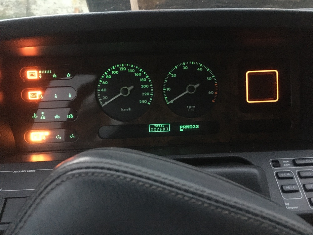

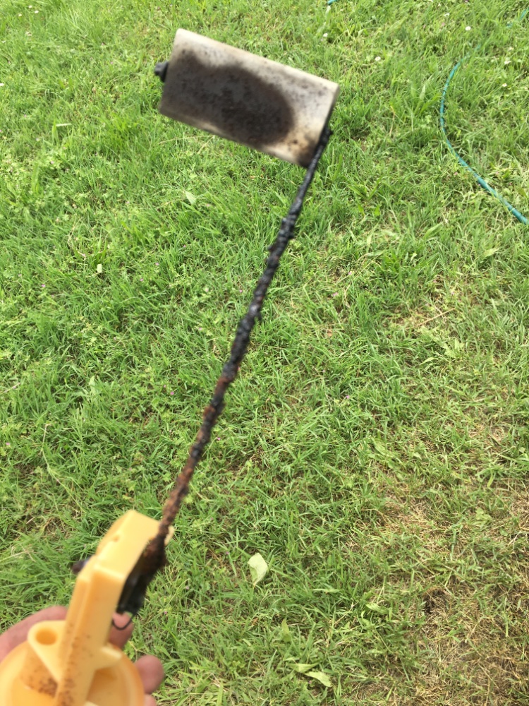

Bon ce n’est pas encore déposé, mais il pleut (re). Là où je suis, la montagne fait un microclimat humide. Chouette pour les plantes, pas pour la mécanique. Bref, le réservoir est degueux ! Et il contient encore du carburant donc j’ai dû boucher l’évacuation vers le moteur :x :x
C’est un peu flou, mais v’la tronche de la jauge. J’ai comme l’impression qu’elle ne refonctionnera jamais.
Baccaronze
Messages : 855
Re: [LeJeune6troeniste] Sauvetage de la belle d'outre-Manche
Celle que j'ai sorti de l'AX ressemblait a peu près à ça, t'as plus qu'à en trouver une autre :mrgreen:
Regarde bien le fond de ton réservoir, si comme moi tu as de l'essence caramélisée au fond, tu vas t'amuser, démontage du réservoir et frotte, avec un super accès, bien évidemment :lol:

Sans avoir réussi à déposer le réservoir (c'est la merde sur ce modèle, j'ai évité de le faire pour une raison), j'ai pu inspecter par le trou de jauge : liquide jaune, couleur du fond bien galva ! Mais c'est rempli de particules, je pense que la condensation sur la paroi haute a fait rouiller là.
De l'amusement à prévoir c'est certain !
L'idée de mon grand-père n'est pas mauvaise : la faire démarrer avec une durit dans un jerrican dans le coffre (le retour finira dans le vrai réservoir) histoire de la rentrer au garage, et ainsi ne pas être à la merci des éléments.

Quant aux travaux, j'ai pris 1h pour monter filtre à air, doigt d'allumeur, tête de Delco et fils de bougies neufs. Ça ne mange pas de pain (sauf pour les fils de bougies que j'avais abimé il y a quelques mois) mais sans surprise, toujours pas d'étincelle. Demain si je peux, je remplace la bobine (prévue pour avoir de la pièce de rechange dans le coffre) sans trop y croire. Je suis de plus en plus certain que c'est le PMH, et il est à prévoir aussi car ça peut laisser sur le bord de la route. Ça pourrait être l'antidémarrage sinon ? A priori un Cobra aftermarket, mais j'imagine que ça couperait le démarreur plutôt que l'étincelle non ? Et puis même si mal, la bobine est alimentée...
Le réservoir est vide mais encore en place, je n'ai pas réussi à défaire les durites de sorties. Il faudra bien le sortir, je dois commander un kit Restom car il contient plein de rouille ! Mais mon temps est accaparé par la Madeleine :evil: :evil: :evil: qui me fait des sales coups ! Quand ce sera tout fini je posterai dans son sujet, mais là je suis gavé. Et demain, petits gros travaux pour la tondeuse autoportée : une courroie neuve, encore une :roll: Hier c'était démontage, remontage et redémontage devant un électricien de la machine à café murale : une horreur ! Homme à tout faire vous dis-je, à épouser :lol:
