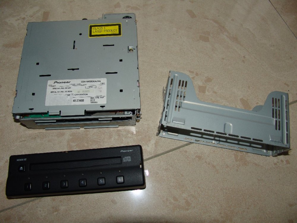

Des vieilles photos avant que je revende le tout il y a plus de 15 ans...

Merci pour les photos et la réponse, je pensais à tort, qu'il y avait un troisième "module".

De mémoire, il y avait une sono "grand auditorium" (ampli de ma photo) et "auditorium" avec un ampli moins puissant.
Je ne saurais pas dire si le changeur cd dans la boîte à gant était dispo dans les deux cas. Je crois que ce changeur était en option, par défaut ca doit être plutôt le chargeur CD dans le coffre.
Hélas je n'ai pas d'autres photos, désolé.
