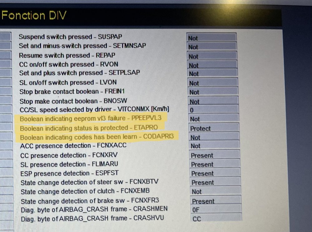

Avec ton renolink, regarde dans l'ECM / Fonction DIV l'état de ces 3 paramètres

j'arrive pas à lire ton imageChevrons a écrit : 23 nov. 2024, 12:05 Avec ton renolink, regarde dans l'ECM / Fonction DIV l'état de ces 3 paramètres

OK, c'est identique à mon écran de l'époque lorsque j'avais le souci.
Les données de l'eeprom antidémarrage sont bonnes (vl3 = verlog 3 = verrou logiciel 3, c'est le nom du système antidémarrage chez renault)
Et le code n'a pas été appris
Je ne sais pas te guider +, mais voici ce que j'ai fait :
- acheté un calculateur identique
- fait virginiser le calculateur
- monté ce calculateur
Résultat : identique, pas de démarrage
J'ai remplacé le kit de démarrage et c'est reparti.
Il y a eu un cas similaire sur le forum velsatis, après débranchement de la batterie, résolu en changeant le kit de démarrage.
J'aurai tendance à aller vers cette solution en premier

Le souci est que le kit risque d'avoir le meme souci puisque calculos debranchés depuis un moment.Chevrons a écrit : 23 nov. 2024, 20:10OK, c'est identique à mon écran de l'époque lorsque j'avais le souci.

Hello,Chevrons a écrit : 24 nov. 2024, 11:40 Virgin UCH oui ça doit être possible.
Par contre pour que la boucle antidémarrage puisse démarrer avec un composant vierge, tous les autres doivent avoir le code tournant à jour.
Je pense que dans le cas là il y a une perte de synchro entre l'UCH/verrou et le calculateur moteur
Donc l'UCH risque de ne pas apprendre le code à son tour
Exact, dans le MR à la page 87B-25, il y a un tableau expliquant quels sont les éléments qui doivent être déjà prorammés quand on met un vierge en place. Pour un apprentissage ECM, il faut bien UCH + carte + verrou déjà configurés et il n' y a pas besoin du code de réparation.

Je viens de lire ca. il faut que je regarde si on a le meme calculo moteur. dans ce cas je peux tester avec le mien (debranché depuis au moins 2 ans).EBo a écrit : 25 nov. 2024, 00:31 Hello,
A lire sur un site anglais www.digital-kaos.co.uk/forums/archive/i ... 86516.html
il s'en est sorti en changeant d'ECM + virgin.
EBo
par contre virginiser le calculo, le reprog (quoi/comment) et à priori ca roule.
Tu penses savoir faire un save puis un virgin ? histoire de conserver mes données quand meme et celles de guigui pour pouvoir les reinjecter
je viens de verifier sous dialo je trouve au moins 3 references differentes selon année. donc un phase 1 n'a pas la meme ref qu'un ph2 qui lui meme a 2 refs possibles.
