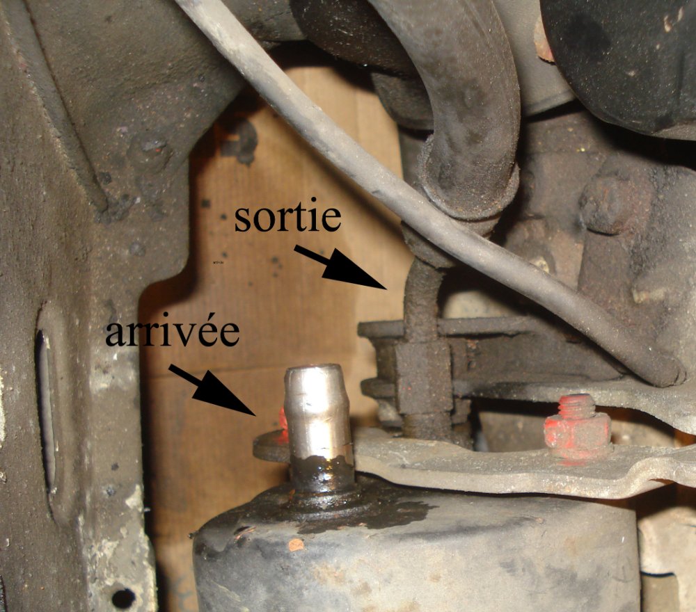

Re: Direction assisté
y a pas photo.
L'ancien liquide est très foncé. C'est bien du rouge, en le remuant, on voit sa trace sur le verre. J'ai vidé le tube d'arrivée et son bocal, environ 40 cl.
je me pose la question pour le tube de sortie HP. En manœuvrant la direction, est-ce que ça va tout vider, même le tube resté branché sur la pompe ?
Je ne voudrait pas "polluer", même faiblement, la nouvelle huile.
peut être que tu peux déposer la sortie HP sur la pompe, ça fera toujours ça qui dégoulinera facilement.
Note qu'il y a un petit torique qui fait étanchéité au bout du raccord HP... il y a donc un risque qu'à la dépose tu le trouves tout craquelé et donc pas vraiment idéal à réutiliser.
edit: voilà la ref et les dimensions pour mon 2, mais les pompes sont les mêmes donc ça devrait être ok.
7703065106
7.6 x 10.8 x 1.6
Mais je doute qu'on puisse totalement virer le contenu du circuit même en opérant comme une purge.
Par contre ça devrait virer une très grosse proportion de vieille huile, donc ensuite possible de faire un rinçage avec de la bonne huile, rebrancher les durits, faire la purge, et vidanger illico.
Pour enfin remplir avec la bonne huile qui restera dedans pour longtemps.
merci pour ta réponse
je vais en effet éviter de débrancher la haute pression, au risque d'avoir des fuites.
vu son faible diamètre, je pense que l'huile neuve va pousser l'ancienne, sans se mélanger, à part sur quelques centimètres.
au besoin, sacrifier 1 litre jusqu'à ça ressorte propre
J'ai changé mon huile de DA qui devait bien avoir une quinzaine d'années. J'ai juste débranché la durite de DA sur la pompe , ouvert le réservoir et j'ai laissé couler jusqu'à ce qu' il n'y ait plus d'huile qui sorte.
J'ai remis de la neuve (il faudra que je regarde ce que j'ai pris), j'ai démarré le moteur et j'ai laissé tourner jusqu'à ce qu' il n'y ait plus de bulles d' air, en refaisant l'appoint. Ensuite, j'ai tourné ne volant de droite et de gauche pour chasser le restant d'air. L'huile neuve est resté très propre: L'huile de DA est très liquide, donc elle s'écoule très facilement.
J'ai refait l'appoint une dernière fois et c'est tout.
A la rigueur, pour tout bien vider, quand tout s'est écoulé, on peut tourner le volant moteur à l'arrêt (sinon, on va faire gicler de l'huile partout et esquinter la pompe), pour faire sortir les dernières gouttes.
