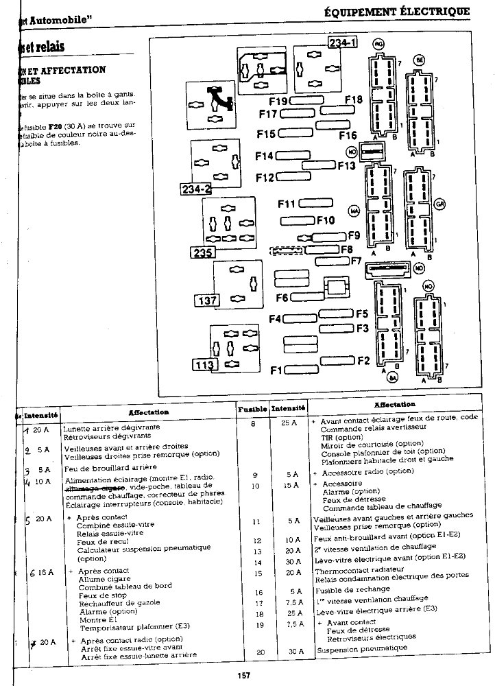

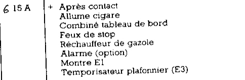

selon les infos de l'ancien site de JLB, voilà le détail du fusible (si c'est bien celui dont tu parles):
Et le général:
Du coup si ça correspond au cablage sur ton 2, possible que ça vienne de différents endroits comme tu peux le voir.
As-tu un transfo +12V > +5V branché dans ton allume-cigare?
Un cable endommagé côté plafonnier?
Masse compteur et ampoules en bon état?
Si c'est sur la ligne +APC là il va falloir chercher sur les schémas car ça alimente pas mal de trucs.

Je pense que le fusible c'est plutôt le 4, ça correspond bien à mes symptômes. J'ai fait le tour de tout ce qui pouvait être en défaut, mais je n'ai rien trouvé. J'ai néanmoins une piste, je pense que l'interrupteur de centralisation est le fautif, c'est le seul endroit pour moi où les deux circuits se rencontrent (centralisation et éclairage). Vous en pensez quoi ?
