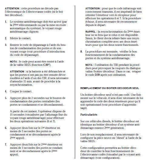

J'ai trouvé cela :

Merci Troublouse !
J'y jette un oeil de suite !

J'ai réussi à suivre la procédure avec la diode et au moment de redémarrer le démarreur se lance... à bout de souffle: la batterie est au bout de sa vie !
Maintenant je me vois mal faire la procédure à chaque redémarrage !
Chaque chose en son temps, certes, mais je vais vraiment devoir resynchroniser la clé (je n'en ai qu'une malheureusement) avec le plip. Et, comment dire... je suis une quiche en électronique.
A voir si la procédure que propose Troublouse mène à quelque chose de concret.

Bonjour ,
Le document est la doc Renault pour l'espace 2.
Tu n'as qu'une clé ?
Sur mon 2 V6 j'ai 2 clés avec transpondeur pour l'antidemarrage et le plip pour le verrouillage des portes.
Dans le boitier de la clé, il y a à l'origine le code qui permet la reproduction des clés.

Sigma a écrit : 08 févr. 2025, 23:56 La solution définitive si le sytème antidémarrage pose un souci récurrent, c'est de le virer.
Et si l'éléctrovanne de la PI est codée ça demande un peu de boulot de ce côté là pour la remplacer avec une éléctrovanne classique toute simple.
sans vouloir déclencher une guerre, j'ai déjà répété à plusieurs reprise que l'on ne change pas l’électrovanne, c'est inutile.
On retire le blindage, modifie son alimentation et on lui remet le +12v APC vissé sur sa tête, rien de plus.
C'est juste simplifier (retrait du blindage) la chaine de vérification puis d'alimentation électrique de cette dernière.
J'en parle ici en page 2 puis 3.
viewtopic.php?t=15435&hilit=%C3%A9lectrovanne&start=25

C'est qui nous est arrivé avec mon père, avoir un acheté un second II pour lui mais l'avoir arrêté un an le temps d’emmener le son premier à 437 000km.
Lors du redémarrage, tout était bon, sauf cette histoire de codage, d'où mes recherches sur l'anti-démarrage avec le retrait du codage,....
Puis pose de la centralisation récupéré sur le donneur et là échec, obligé de contourner le boitier noir que l'on appelle Unité de commande/module de verrouillage centralisé porte 7700421261B et qui se retrouve sur la safrane.
