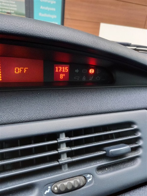

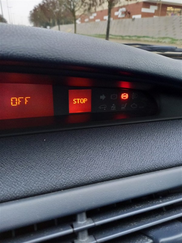

Le symptôme est le suivant :
moteur en route et voiture à l'arrêt
Le voyant "frein à main" reste allumé même lorsque ce dernier est enlevé
Et dès que tu dépasses 15 km/h :
Biiiiip
Biiiiip
Il faut passer la Canclip pour voir si les capteurs sont Ok, après effacement des défauts.
