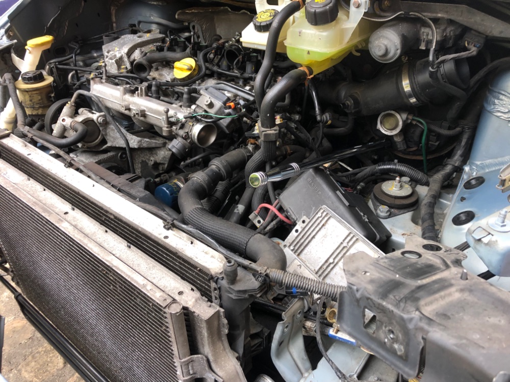

Bon, j’ai sorti le nez dehors aujourd’hui. J’ai tenu 45 minutes
D’abord, une bonne nouvelle. Le turbo est gras, j’estime que c’est normal pour le kilométrage, mais je ne détecte aucun jeu dans aucun sens.
Puis j’ai voulu avancer sur l’histoire de sonde lambda. Regis, tu remarquais l’autre jour que j’ai un Espace moderne, je te montre donc les joies de cette situation. Pour démonter la lambda aval, soit on passe par un trou de 10 cm par dessous, soit on profite d’avoir dépouillé comme moi :
Avant de me battre avec, j’ai pris le soin de prendre quelques mesures avec un multimètre. Circuit ouvert sur le circuit de chauffage de la sonde (mesure coté sonde). Continuité avec la masse sur la voie 1 du connecteur (mesure côté faisceau châssis). Cette voie 1 correspond au fil gris de la sonde lambda, pas un des fils blancs de la résistance de chauffage. Aucune autre continuité avec la masse ou le côté positif de la batterie. Je suis vraiment confus.
Pour ajouter à la confusion, une fois la sonde déposée, je mesure désormais une résistance sur le circuit de chauffage de la sonde : 7,6 ohms. C’est peu mais la sonde sort de la voiture froide.
La sonde que je comptais bricoler, qui est dans le garage également froid : 8,6 ohms. L’autre jour, plus chaud, j’avais 9,2. La valeur doit être de 9.
Maintenant je ne sais plus quoi faire, je ne pense pas pouvoir bricoler la sonde et je ne veux pas en acheter une neuve sans la certitude que le faisceau de la voiture n’est pas OK. Pour rappel cette sonde n’a que 50 000 km.

- Messages : 1499
Re: [LeJeune6troeniste] La troisième vie d'un Espace IV 2.0T
Salut Raphaël
ma foi y a pas grand chose dans ce compartiment moteur, presque une 4L
Mais pour tes mesures, es-tu sûr de ton multimètre?
Quand tu es sur la plus petite gamme de résistance, en cours-circuitant les deux pointes de touche, tu obtiens combien?
La plupart du temps les sondes font elles-mêmes environ 2ohm, et selon l'état des pointes de touche et des fils, ça peut encore varier.
Ca c'est la théorie...
Et vu les valeurs à mesurer, il vaut mieux éviter le test de continuité qui peut être positif alors qu'il y a tout de même une valeur de résistance qui pourrait être ok selon le bidule mesuré.
Tu connais le pinout de ta sonde?
En 4 fils "moderne" je vois que c'est souvent:
gris > masse
blanc + blanc > chauffage
noir > signal
La résistance de chauffage devrait être pilotée par quelque chose, mosfet ou relais, donc possible que ça explique pourquoi tu n'as pas de liaison directe avec la batterie sur ces fils
edit; et si j'ai bien compris le signal devrait tourner entre 0.1V et 0.9V à 2000T et 2Hz...
Là faut un multimètre avec quelques fonctions sympa, genre "peak" ou "min-max" ou "hold".
Sinon un multi standard n'arrivera pas à afficher une valeur pertinente.

Les petites nouvelles : j'ai bien fait tous les tests et par conséquent commandé et monté une sonde lambda. Le diagnostic était bon, samedi j'avais 8,1 ohms sur le circuit de chauffage de l'ancienne et 8,8 sur la neuve. Après deux petites centaines de kilomètres, le témoin moteur n'a pas montré son vilain nez !
J'avais emmené l'Espace au CT fin mars : défaillant pour plaquettes arrières, la preuve que le CT sert à quelque chose ! L'une des intérieures était à la ferraille, je suis surpris que ça ne faisait pas de bruit. J'avais déjà les plaquettes, je m'y suis donc collé de suite. Côté gauche, tout s'est magnifiquement passé.
À droite en revanche, le piston a reculé un peu avant de se mettre en travers dans l'étrier. Coincé dans les deux sens, en appuyant à fond sur la pédale ça ne sortait pas non plus, ni avec 8 bars d'air comprimé derrière le piston (et un morceau de bois à la place du disques + plaquettes, histoire de ne pas perdre un doigt si ça bougeait). Je n'ai jamais vu ça et donne raison à mes collègues : il n'y a que moi pour avoir une poisse comme ça !
Ni une, ni deux, commande d'un étrier. Je l'ai monté vendredi et fait la purge samedi, ne me reste plus qu'à rouler encore pour roder les plaquettes et représenter la voiture avant le 28 mai.
Aucune photo car le portable a encore décidé de rendre l'âme, je vais devoir sortir l'appareil à proprement parler.
Demain, 21 ans de sa mise en circulation, je fêterai ça avec un petit tour !
Problèmes ou pas problèmes, bon ou mauvais souvenirs avec, c'est toujours ma tuture préférée.

Ça va venir mais j'aimerai rouler un dernier mois avec avant d'arracher son cœur et le refaire.
Dans cette optique, j'ai jeté un œil à la clim, car avec la chaleur printanière il fait chaud dans la baie vitrée à roulettes. Le compresseur s'enclenche (je l'entends) et le circuit HP est... HP. 6,4 bars, pour moi c'est bien (même peut-être au peu élevé). Mais force est d'avouer que je patauge un peu avec les circuits de clim, c'est loin d'être ma spécialité. Je remarque sous le capot que la grosse conduite est à température ambiante alors que la petite est fraiche (mais loin d'être froide). Normal ou ça devrait vraiment être froid ?
Comment puis-je vérifier le circuit basse pression, comme il n'y a pas de branchement possible avec un mano ? J'ai pris ma mesure de pression du circuit HP à l'arrêt, est-ce mieux moteur tournant ?
Le gros soucis, c'est que ça ne souffle pas beaucoup dans l'habitacle, même quand le pulseur s'époumone. Je vais devoir voir ce que je peux faire d'ici mon départ, mais il me semble bien qu'il faut déposer la planche de bord pour accéder aux volets de mixage (quitte à caler ça ouvert pour avoir un petit peu de froid).

Pour la clim, fait controler chez un pro. Ca coute pas bien cher et ils ont tout le matos.
Après, si tu comptes sortir le moteur, t'embête pas à recharger, faudra vider le circuit de toute facon
- Messages : 8727
HP à 6b, il en manque une petite vingtaine...
- Messages : 2637
J'ai accès à pas mal de matériel à travers le travail (pour 50€ si je veux faire la recharge, mais je peux vider le circuit et remettre ce qui était dedans gratuitement). Ce qu'il me manque, ce sont les connaissances. Comme je suis têtu j'aimerais profiter de cette occasion pour en apprendre plus sur mon circuit, mais si je ne m'en sors pas je me tournerai vers quelqu'un avec l'habitude. J'aurais aimé trouver le défaut avant de sortir le moteur pour opérer sur ce circuit avec tout l'accès qui va bien !
J'avais emmené la voiture à Norauto il y a deux ans maintenant il me semble. Vous me direz que ce ne sont pas des pros, c'est possible, en tout cas le jeune qui s'était occupé de moi m'avais dit qu'il n'avait pas réussi à faire la recharge. Pour lui c'était soit le compresseur, soit une durite. Heureusement, on ne m'a pas demandé de payer, je n'ai perdu que mon temps !
Merci Thomas, il est donc probable que mon problème vienne de là !
