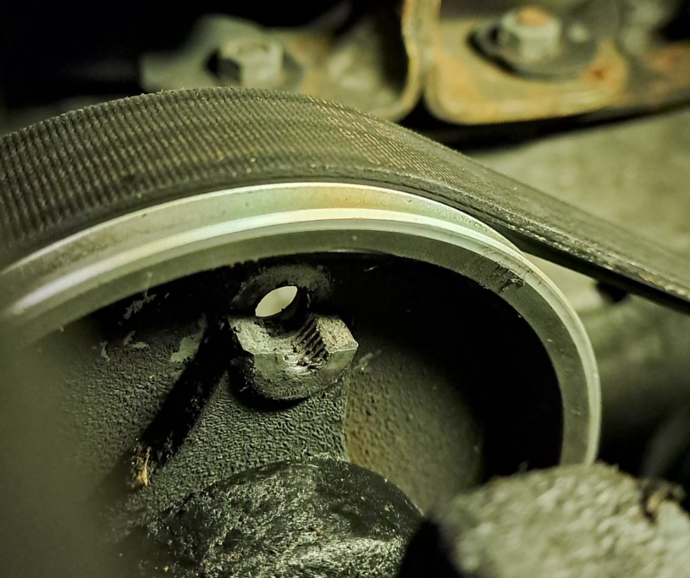

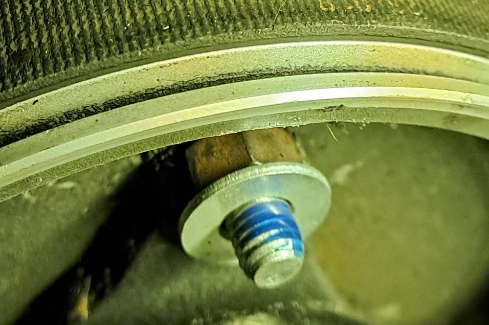

1 trou fileté du tripode de la pompe d'assistance HS => bruit de diesel :
Ce 28/08/25 au retour à la maison, un bruit de diesel sous le capot. Depuis le temps que je lis que le bruit de diesel sur ce moteur est le signe du déphaseur HS, ça y est, c'est pour moi et pourtant mon déphaseur n'a que 52000 km. Je le commande le soir même.
Le 29 au matin, je redémarre quand même le moteur et là, rapidement, le bruit disparaît. Dur, comment trouver ? Une panne ne se refait pas toute seule. Je regarde dans le moteur du côté de la courroie et rapidement, je trouve une vis qui tient la poulie de la poulie de direction assistée démontée et qui tient dans la graisse de la jante de la poulie. Je la revisse et je resserre les 2 autres. Sauf que la première vis termine dans le vide, elle ne se bloque pas. Sûr quand on voit le problème.
Je remets une vis et un écrou et je serre, mais le boulon se met de travers, il finira par casser un de ces jours et au desserrage, la tige est déjà tordue.
Aussi, je remets un demi écrou pour remplacer le morceau manquant : Puis une rondelle, du bleu: et un écrou nylstop: L'ensemble est légèrement de biais, mais le morceau d'écrou ne bouge pas, même en forçant avec un tournevis. Bien ou mal ?
Il me reste à remplacer cette pompe, car combien de temps peut tenir ce montage.
J'aurais une poulie déphaseur d'avance.
Donc lecteur, vérifier le serrage de ces 3 vis de cette poulie.

- Messages : 4437
Re: L'Espace 3 2.0 16V de JLB
Bravo pour la réparation, pas banale comme panne
- Messages : 13764
Ça m'est déjà arrivé.
Perte d'un boulon sur l'autoroute, bruit d'enfer sous le capot, puis plus rien, pas trouvé tout de suite le cause.
Bruit de clop clop sous le capot et là je remarque : manque une vis, et une vis a peine serrée.
J'ai resserré et mis une nouvelle vis et plus de bruit. Mais comme j'avais commandé une nouvelle pompe à cause du bruit ben je l'ai changé quand même
- Messages : 9091
déjà eu aussi le pb.. je n'avais pas resserrer le vis après avoir changer l'alternateur...
il en restait plus qu'une quand je me suis arreté, une posé sur le longeron, et une disparu.
j'ai piqué une vis ailleurs pour avoir les 3 de posées.

Ma réparation provisoire a fait 750 km et tenait toujours.
La pompe est changée par une à 50 €, neuve, Renault, poulie de diamètre 100, achetée sur LBC.
Comme il n'y a pas de tuto pour le remplacement de cette pompe pour le 2.0 16V, j'en ai fait un.

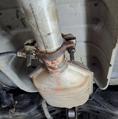

Changement du silencieux arrière :
Le précédent Bosal réf : 200-157 qui a fait 5,5 ans et 56 000 km, mixte petits parcours et grands déplacements.
Je viens d’installer un Veneporte RN55630 car moins cher que le Bosal et de qualité. Je verrai avec le temps si mon jugement est correct.
Pour l’installer :
Désaccoupler la ligne d ‘échappement après le catalyseur. Ceci évitera de l’abîmer avec les coups de marteau et donne de la liberté pour déboîter le silencieux AR. Retirer le collier entre le pot de détente et le silencieux Ar. Maintenir le pot de détente avec une sangle pour qu’il reste en place. Déposer les supports caoutchouc du silencieux, pas toujours facile, j’y mets de la graisse pour faciliter la manœuvre.
Taper avec un marteau sur le raccord central de nombreuse fois pour que le silencieux se désolidarise du pot de détente.
Hocher le silencieux pour qu’il se désolidarise du pot de détente. Si ça ne bouge pas, retaper sur le raccord et recommencer.
Quand ça bouge, il sera facile de déposer le silencieux.
Pour la repose :

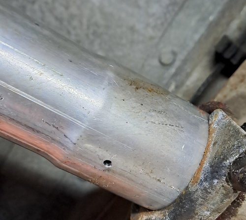

Fixer le silencieux avec les pattes caoutchouc , le remboîter sur le pot de détente. Refixer le pot de détente sur le catalyseur. Ajuster le silencieux et le pot de détente et resserrer le tout.
Perso, j’ai fait un petit trou de 3 mm au point le plus bas du tube entre le silencieux et le pot de détente, idem au point le plus bas du silencieux. Ça permet d’évacuer l’eau de condensation. Quand je remonte, de la graisse partout, sur toutes les vis, sur les pattes de fixation coté ligne d’échappement et châssis. Ainsi, pas de soucis au prochain changement. D’ailleurs, je n’ai jamais changé les brides sur la ligne d’échappement, ni les caoutchouc qui ne sont pas craquelé depuis 2017.
PS : le pot de détente, ou silencieux central, est actuellement un BOSAL 200-163
