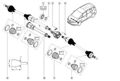

moi aussi je penses au palier intermédiaire du cardan droit
facile a trouver, au milieu du cardan

Sur beaucoup de véhicules il y en a un, un intermédiaire, sur le cardan droit. En général c'est pris sur l'arrière du moteur, ça fait un palier.

En effet oui j’ai déjà regarder mais ce roulement a l’air d’être en bonne état à l’extérieur mais on est pas à l’abri d’un défaut de conception qui fait que l’intérieur pourrait être emdommagé.
Ce roulement est difficile à vérifier sans sortir l’ensemble du cadran vu qu’il est pris dans un palier.

D’ailleurs, je me souviens maintenant, sur le 4 j'ai eu un ronronnement comme ça
Palier de cardan, pas su le démonter alors j'ai changé le cardan complet
A part ce roulement, un cardan HS c'est plutôt des vibrations a la poussée
Parfois un clong au démarrage, quand les soufflets ont lâchés depuis longtemps

Ok merci ledavidcom j’hésite à acheter directement l’arbre de transmission complet neuf ça vaut sur AUTODOC 271€ marque d’origine SNR ou aussi un cardan d’origine mais d’occasion avec 14000km à 228€ ou juste le roulement de palier intermédiaire à 20€ mais que en marque FEBEST ils n’en font pas de roulement SNR qui est la montée d’origine.
Après je ressens une légère vibration dans les pédales mais pas énorme mais pas de claquements.
Ça fait vraiment plus un bruit de roulement que de claquements mais par contre le trouve que le bruit est un peu plus prononcé en virage à gauche mais pas énorme non plus.
Ton roulement était dans quel état quand tu as changé ton cardan ( extérieurement ) ????

Oui j’ai déjà la référence du roulement David c’est la pièce n’1 mais chez les revendeurs ça vaut 30€ alors que chez Renault s’est 110€ c’est énorme la marge chez Renault le roulement fait 35x62x20 et je suppose qu’il est étanche des deux côtés mais je ne sais pas quel est la résistance en RPM.
