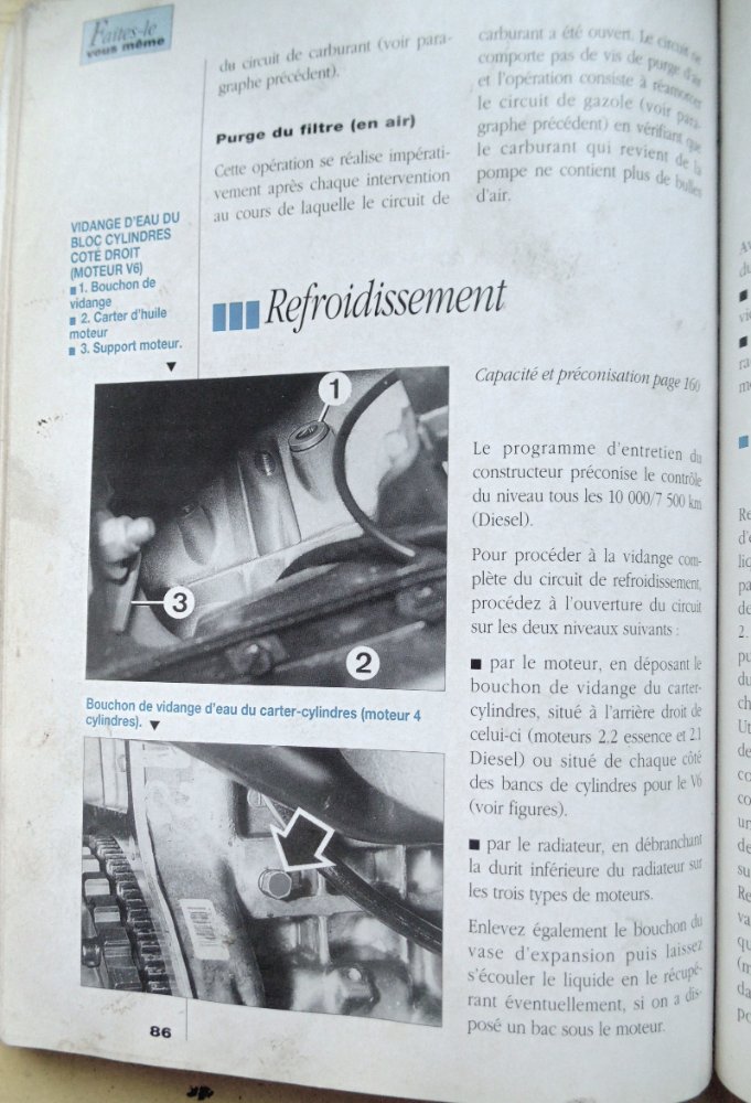

bonjour . non , les joints d ' embase de chemise ne se changent que lorsqu ' on enlève les chemises .
ceci posé , en ce qui concerne la rouille dans le bloc moteur , je l ' ai fait 7 fois ( !!!! ) sur une vielle voiture qui n ' avait pas été entretenue ! ! !
bon courage .
bon courage .

Bonjour Botcarn,
Merci pour ta réponse sur les joints de chemise.
Pour la rouille effectivement je n'en suis pas à 7 fois, je doit être à 3, et effectivement je pense que mon espace était très mal entretenu avant que je l'achète.

Ya deux boulons de vidange sur le bloc moteur pour vider le LDR l'as tu fait car juste avec le radiateur c'est trop juste.

Pour ancien,
Merci pour ton message, je ne connais que le bouchon de vidange de LDR sous la P à In.
Je veux bien le 2ème bouchon s'il te plaît, c'est toujours intéressant d'en savoir plus

Si que le joint de culasse! ces moteurs ont la réputation d'avoir des culasses qui fuient,qui dit surchauffe qui dit morte, trop bombée donc a vérifier(j'ai donner).
Je découvre de jour en jour cet espace aussi avec tout ces "racoins".

Mais je ne comprends pas, le j8s n'a bien qu'un bouchon de vidange situé sous la PI, il y a 2 bouchons juste pour le V6, un de chaque côté du bloc moteur.
Effectivement bien sûr que je vais emmener la culasse à vérifier, mais j'espère que ce n'est que le joint, j'ai toujours garder un œil sur la température, l'aiguille n'a jamais été dans le rouge.
