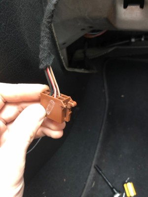

Ça ressemble à ça j'ai l'impression !

@Raycop bien vu!
Trouvé en Fr (parce que Digikey c'est US, donc TVA + douanes pour un truc comme ça...)
https://www.amazon.fr/StarTech-com-USBI ... B003HHROBG
Par contre s'il faut effectivement arriver en male sur le connecteur rouge du poste...
là y aura toujours moyen de planter des pattes de diodes ou résistances dans le connecteur noir pour lui faire des pins males qui dépassent.
Mais c'est pas jojo comme connexion automobile...
Cette partie male/femelle n'est quand même pas très claire dans ce tuto...

On aperçoit les pinoches au fond du connecteur rouge. (et ça m'étonnerait vraiment que ce soit du femelle... ce serait bien la 1e fois que je vois çà). Ça va le faireSigma a écrit : 07 oct. 2025, 22:32Par contre s'il faut effectivement arriver en male sur le connecteur rouge du poste...
