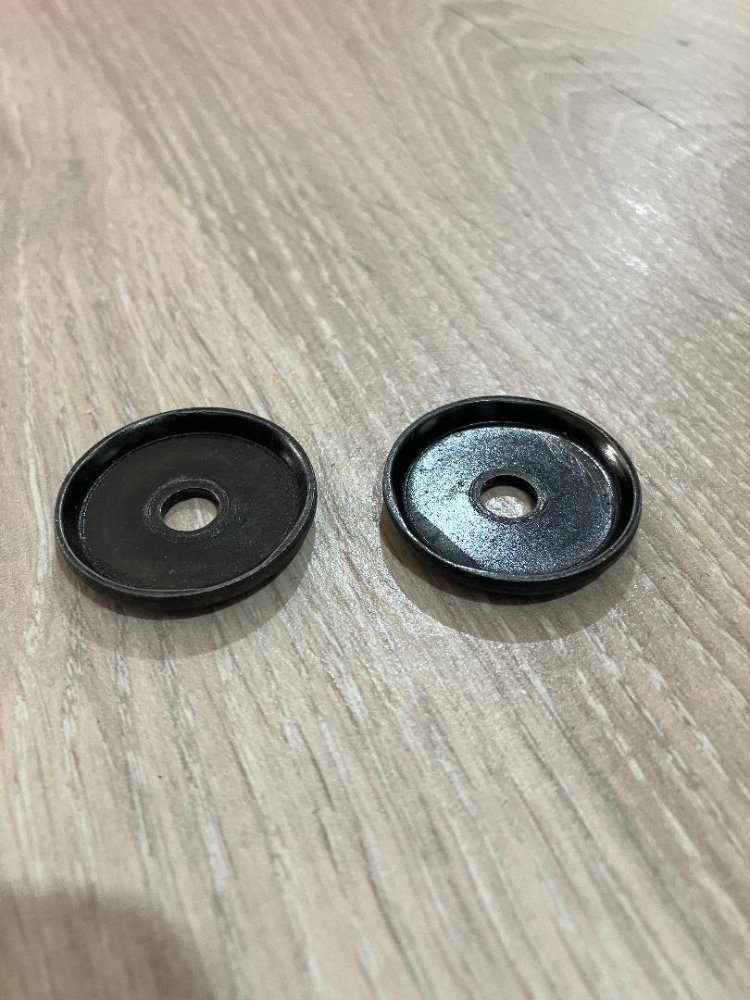

Je n'ai pas eu à réalisé ce truc car entre temps j'ai monté un autre truc: rondelles découpées dans des chambre à air de vélo + graisse Belleville Rouge généreusement tartinée de partout.
Et ça ne fuit pas, ou presque pas: après une nuit de pluie intense j'ai une goutte en bas de l'axe d'essuie glace côté moteur... rien de plus.

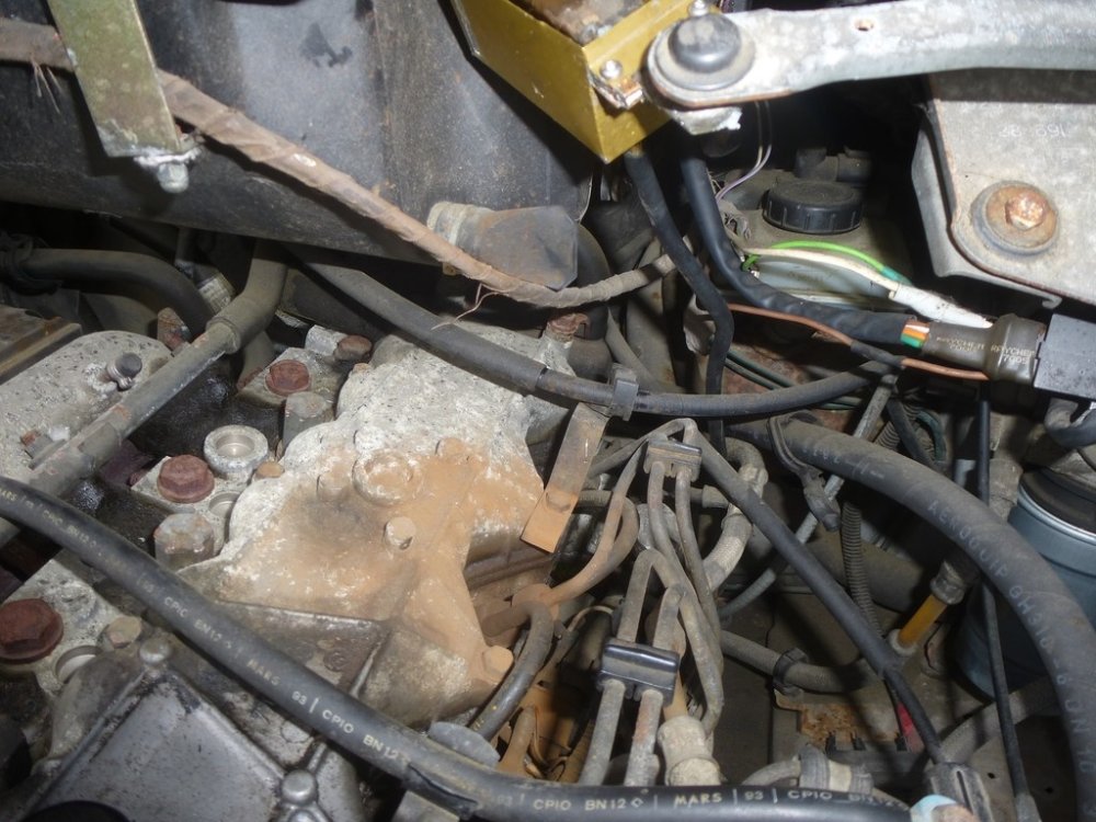

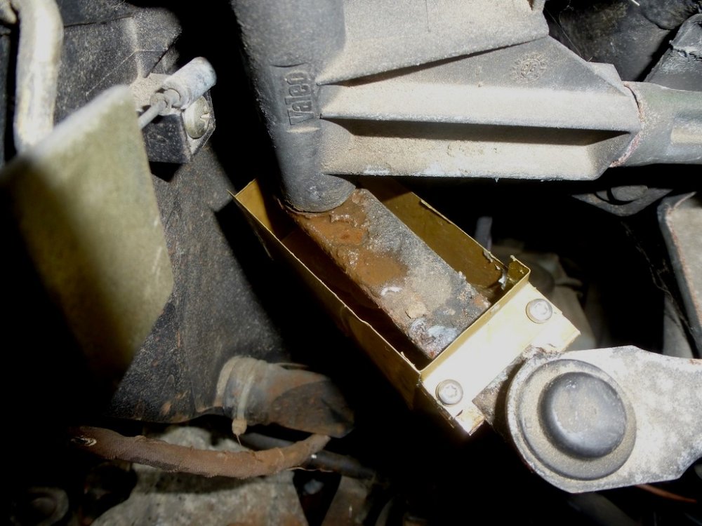

Gouttière Version 2.
Le tube d'évacuation soudé:
Tube d'évacuation soudé.
Gouttière montée:
Gouttière installée.
Le système est identique au précédent, étanchéité au mastic silicone et deux vis M3 pour la bride.
Tuyau d'évacuation:
Évacuation.
Évacuation.
Le tuyau d'évacuation passe entre les canalisation présentes pour aller au sol. C'est une récupération de centrale vapeur, plus exactement le tuyau qui va de la centrale au fer pour conduire la vapeur. Le tube est monté libre, mais on pourrait le fixer à un des autres avec un collier plastique.
En trois jours, le pot précédent était déjà plein, En fonctionnement, ce dessin en tôle de laiton ne touche plus le caisson de ventilation, et je pense que même avec la présence du feutre d'isolation du caisson, ça passerait.
Il n'y a plus qu'à attendre la pluie...
Je n'ai pas verni, car mes bombes sont à sec. Je verrai à l'usage, et je n'ai que deux vis à enlever pour récupérer la gouttière.
Temps d'installation 5-10 minutes, test compris. Bon, il a fallu deux ou trois heures pour fabriquer ce bidule, et j'avais tout sous la main, vis, tôle de laiton, un bout de tube de cuivre, un tube de laiton de 5mm, une vieille cartouche de mastic silicone, de la soudure et un fer à souder (100watts).
C'est à la portée de tout le monde.

Il y a quelques années j'avais monté ces rondelles à bord recourbé sur mes axes d'essuie-glace,
après les avoir ajustées au diamètre de l'axe.
Avec un peu de graisse marine au montage, l'eau n'est plus du tout passée
depuis.
En casse on trouve ces rondelles sur la plupart des couvres culasse des moteurs Honda des années 90-96.

Bon voilà les clichés au bout de deux mois:
La gouttière:
La gouttière.
La gouttière.
On peut constater que malgré la présence d'eau sur la commande d'essuie-glace, la gouttière n'a pas bougé et pas de trace d'oxydation particulière.
La vue moteur:
La vue moteur ne présente pas d'humidité. Le cache culbuteur est en aluminium, et donc ne rouille pas, la partie ocre qui est visible, c'est l'endroit où coulait l'eau de l'axe d'essuie-glace avec son lot d'oxyde de fer.
Pour l'instant, c'est concluant.
Et si vous n'êtes pas sûr que la boîte de conserve est en fer blanc, un simple aimant vous le dira.
