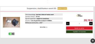

dispo le 10/11 chez partauto, en pièce d'origine renault, 20€ pièce

gege08 a écrit : 04 nov. 2025, 17:01 dispo le 10/11 chez partauto, en pièce d'origine renault, 20€ pièce
Bon merci gege08, j'ai commandé chez Partauto, mais pas encore reçu. J'ai eu un message que ce serait expédié le 5/12, et qu'il avait changé la référence ? Je me demande par quoi, et si ce sera bien une piecé d'origine ..... :shock:

si expédié le 5, tu devrais la recevoir vers le 6 ou 7 maxi, depuis quelques temps, je reçois mes commandes de chez eux 24h après expédition

Vu le délai entre la commande et l'expédition, c'est qu'ils ne doivent pas toujours la pièce en stock ?

perso, ils ont toujours respecté la date d'expédition (sauf 1 fois, décalage de 24h)
