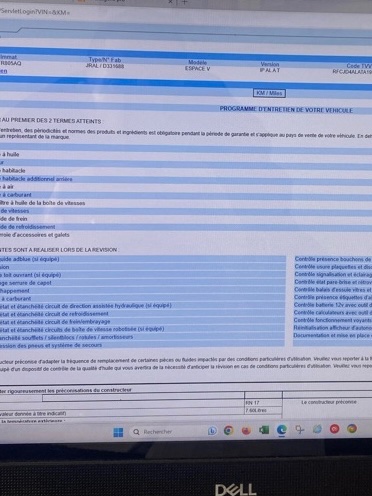

Sur ma fiche d’entretien il est écrit 7.6l mais est ce que c’est au niveau maxi.
Aucune information par rapport à ce détail.
Ce qu’il me choque c’est qu’il met à toiture indicatif Donc ils sont même pas sûr de leurs données.

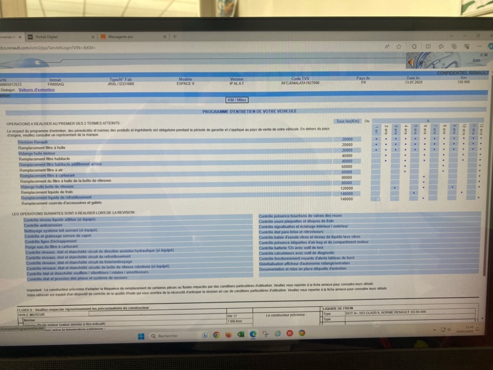

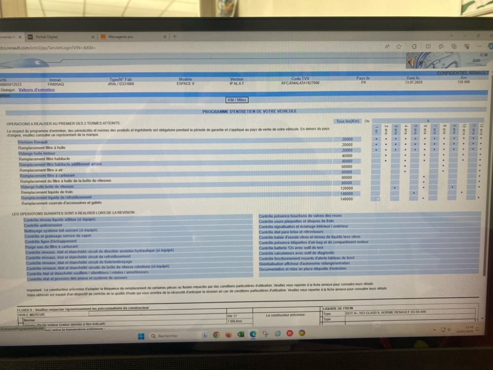

J’ai ce document qui vient de Renault et qui parle de 7.6L.
La j’ai quand même rajouter 0,3L par rapport au 7,6L
Et je ne suis pas au maxi pourtant je suis sur un sol plat même mon collègue était étonné.

Bonjour à tous
Pour te rassurer sur mon M9R 650 (2.0 DCI 200 Euro 6D Temp sur un Espace 5ph2) il faut presque 8L pour arriver au max après vidange + filtre
Idem sur ma Talisman avec un M9R 712 (2.0 DCI 190 Euro 6D full)
