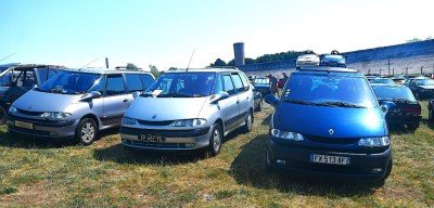

Participation au LPI (Losange Passion International) à Monthléry, hier, sous la canicule ! :D
Pour ma part, dans l'impossibilité d'arriver la veille, comme les autres années, j'ai fait l'aller-retour sur la journée (près de 1 000km). :shock:
Parti de La Rochelle à 3h00 du matin, routes secondaires, au calme, avec juste l'autoroute entre Meung sur Loire et Artenay, pour éviter Orléans, arrivée sur site à 9h30, récupération de mon fils qui arrivait de Picardie, et nous voilà sur place.
Installation de la Tonnelle pour nous protéger, attente des autres participants, en pleine séance de carrosserie grâce à Enzo et la solidarité légendaire du Club (Vincent s'est fait cartonner le "42" sur l'autoroute -gros choc AR qui l'a propulsé dans la fourgonnette devant lui)
La chaleur a eu raison de notre motivation, et à 16h30, tout était remballé, et retour maison, par 36° !
