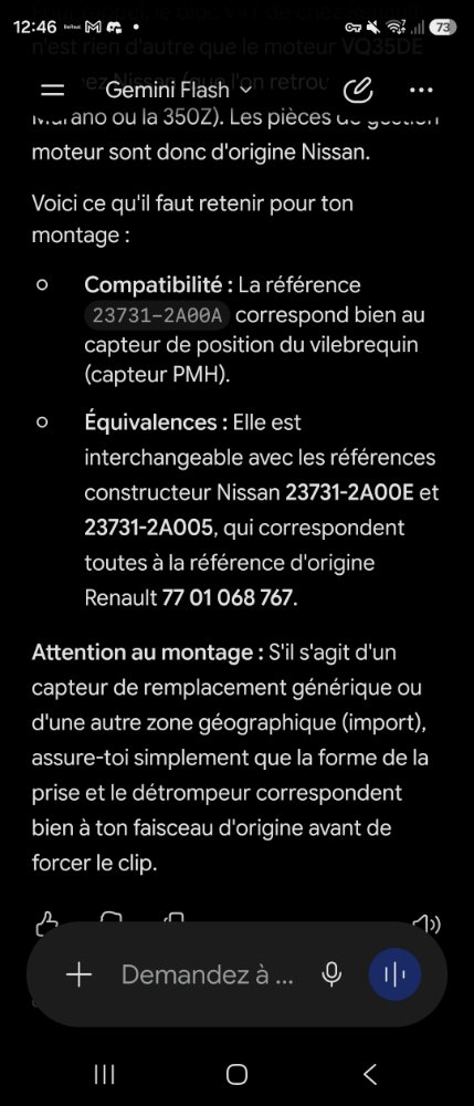

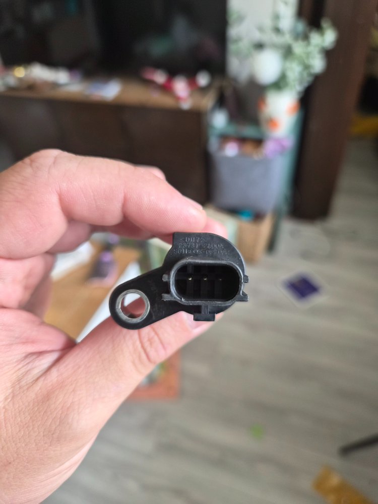

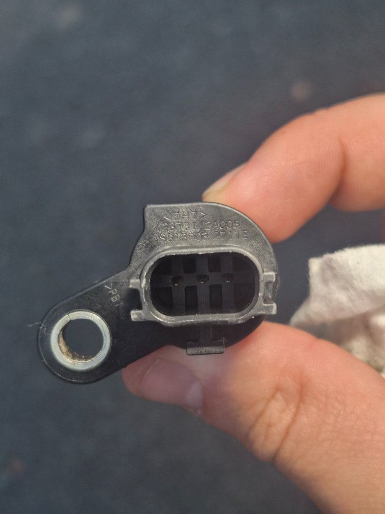

A titre d'information
J’ai recu un PmH ce matin en Version A et non une version E que nous recherchons tous.
Le mien qui était fixer était la version 005 et non un E.
Bizarrement le A semblé parfaitement identique. Et correspond visiblement bien a une pièce renault-Nissan-Infiniti.
Je vais le monter cette semaine mais je pense que on a deux références supplementaire pour nos carosses
Pmh reçu ce matin en Version A
Mon PMH que j’avais dans mon espace en version 005
D'après Gemini que je trouve largement plausible car j’avais un 005
