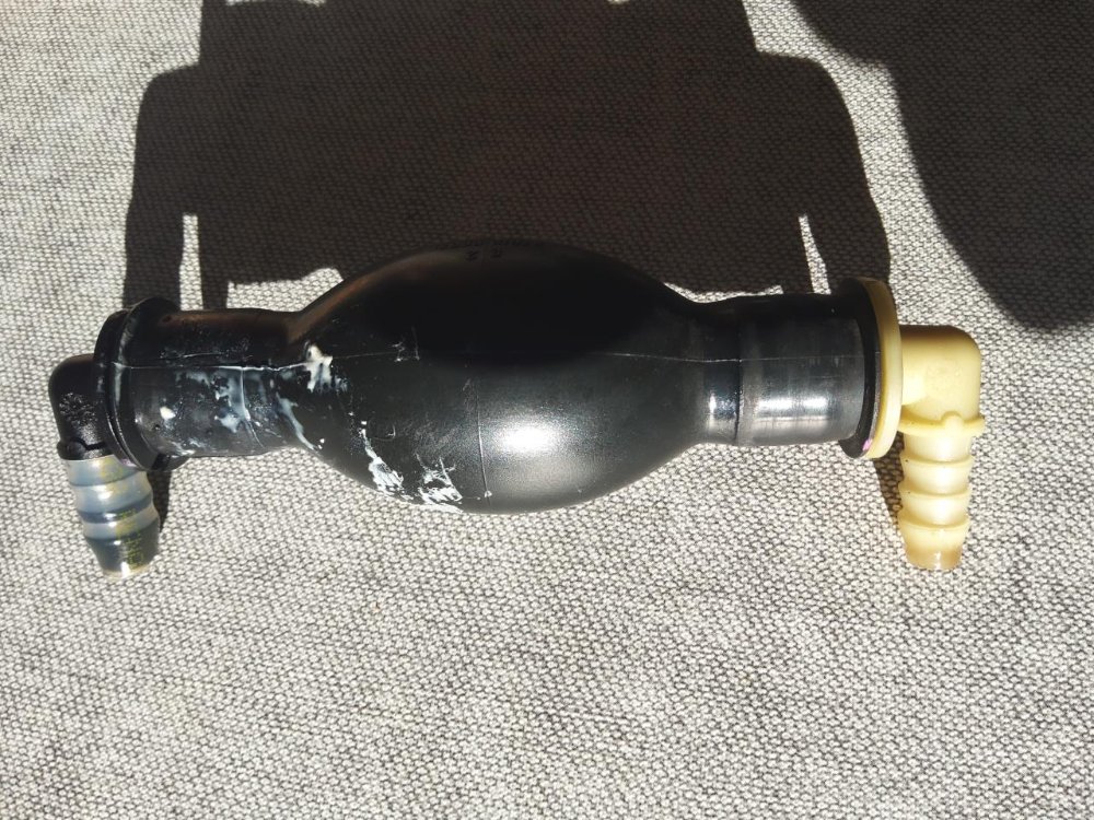

Ma voiture ne veut plus démarrer. C’est la poire d’amorçage qui est fendue. Chez Renault, l'ensemble avec les tuyaux se vend à 230 €. Mais, le constructeur veut plus fournir la pièce même aux vendeurs professionnels. Je vais donc essayer de bricoler avec une poire adaptable, des durites de carburant et des colliers de serrage pour éviter toute prise d’air.
J’ai de quoi m’occuper entre les recherches sur le Net et les magasins locaux.
Poire d’amorçage gasoil

La poire a des embouts en plastique avec de très fines parois. qui laissent un passage de 7 mm pour le gasoil. Ces embouts mesurent 8 mm de diamètre à l’entrée et on des cannelures de 10,5 mm. Les tuyaux en plastique rigide qui y sont emmanchés font 10 extérieur et 8 mm intérieur, Ils sont sertis en usine après une chauffe bien contrôlée impossible à reproduire pour un particulier.
J’ai coupé ces tuyaux d’origine pour sortir la poire et je dois trouver comment raccorder tout ça avec des durites de carburant de 8 ou 9 ou 10??? Sachant que, comme elles sont armées, elles ne sont pas trop extensibles.
Je sais que, vu de l’extérieur la solution semble simple, mais, confronté aux réalités, les problèmes apparaissent au fur et à mesure..
Bonne soirée

perso, je chauffe.

regarde sur amazon, il y a des poires pour 1.5 dci, diamètre 8mm
https://www.amazon.fr/dAmor%C3%A7age-Al ... IBIPMO7I87
à voir si c'est compatible

T'embête pas = ovoko
Tu trouveras ta pièce d'occasion voire même avec les tuyaux.
En ce moment un grand pillage s'organise car tout le monde veut un véhicule électrique et plus personne ne veut de diesel, sauf les pays qui s'en fichent, l'an dernier j'étais en Algérie le diesel sur l'autoroute était à 0.12€....
