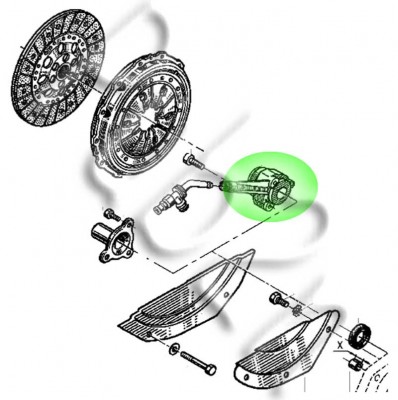

Par contre, je n'ai pas de photos du démontage (je n'avais pas de numérique à l'époque.
Pour vous rassurer, la commande complète est livrée avec un guide en couleur pas trop mal fait (il doit trainer dans le coin d'ailleurs).
Il faut compter environ 2h30 et avec un moment ou il faut être 2.
Pour être plus à l'aise et voir ce que l'on fait, je recommande la fosse ou bien lever le véhicule en sécurité.
De tête avec les conseils en italique qui ne sont pas dans le guide... Cette démarche est sur un G8T avec boite PK1. Il y a des différences coté boite sur certaines PK1 où la butée hydraulique est dans la cloche d'embrayage (apparemment sur certains G9T eu G8T ). Pour ces dernières si le pb est sur la butée hydraulique, il n'est possible de la changer qu'après dépose de la boite
- Déposer la roue gauche
- Déposer la batterie et la boite à air (y compris son support inférieur)
- Déposer la coquille inférieure de la colonne de direction
- Déclipser la rotule de commande hydraulique sur le pédalier
- Attacher cette rotule avec une ficelle solide (pour repasser ensuite plus facilement la neuve) et une autre sur le réservoir de liquide
- Sous la voiture, dégoupiller la canalisation du cylindre récepteur et récupérer dans un récipient le liquide qui s'écoule (c'est du liquide de frein). Sur les boite PK1 où la butée hydraulique est dans la cloche d'embrayage, je conseille de clamper la tubulure qui sort du réservoir de liquide de frein.
- Pour simplifier la dépose, decliper le raccord rapide avec une pince écarteuse (si vous n'en n'avez pas ou si vous n'y arrivez pas, coupez là en faisant attention à l'écoulement qui s'en suivra. Pour ma part, j'ai taillé des bouchons de liège que j'ai rentré dans les bouts de tuyau.)
- Avant de tout enlever, repérez bien les trajet des supports;
- Démonter le raccord coté boite avec son récepteur s'il est extérieur
- Démonter le cylindre émetteur en le tournant d'un quart de tour (il faut passer par dessous le véhicule), et déposer le réservoir : faire attention à ne pas perdre la ficelle que vous y avez attaché.
- Le nouveau raccord est en deux parties, commencez par le coté boite en le repassant par le bon chemin repéré.
- Repérer les détrompeurs au niveau de l'habitacle (un carré avec un bord arrondi et repérez le sens avec un coup de marqueur sur la commande neuve)
- Attachez la ficelle coté moteur à la nouvelle commande (pas sur la biellette mais sur le corps du cylindre)
- Tirez la ficelle qui était raccordée au réservoir après l'avoir reliée au nouveau reservoir
- Tirez sur la ficelle pour faire remonter la commande, celui qui est sous le véhicule orientera la commande en fonction de ce que verra et dira celui qui est dans le véhicule. C'est là qu'il va falloir de la patience et de la coordination, evitez de tirer sur la biellette et attention à na pas abimer le caoutchouc. Il faudra peut être utiliser une pince depuis le compartiment moteur pour tourner d'un quart de tour le cylindre émetteur afin de le verrouiller.
- Changer la butée sous la pédale d'embrayage ( le petit carré en plastique fourni )
- Raccordez les deux tubulures en les encliquetant.
- Remettre la biellette sur la pédale d'embrayage
- NE PAS APPUYER SUR LA PEDALE TANT QUE LE SYSTEME COMPLET N EST PAS ASSEMBLE ( A LA BOITE, AVEC LES RACCORDS ET AVEC LA NOUVELLE BUTEE, il y a un risque de destruction de la buttée.
- Tester la commande une fois le système entièrement reposé.
- Il n'y a pas de purge à prévoir, le système est livré rempli et purgé.
- Remontez la boite à air, la batterie et la coquille sous le volant.
Bonne route.

Merci pour les photos et pour la manip
L'autre partie dont tu parles dans la boite est la butée hydraulique, et là pas le choix, dépose de la boîte.
Pour les photos, tu risques de ne pas en avoir beaucoup... Peut être dans la nouvelle RTA avec le DCI ?
Tout ce que j'ai c'est cela, en vert, c'est la butée hydraulique:
2264
2264
