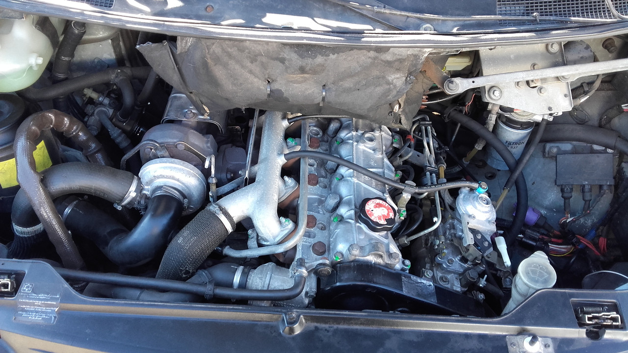

Re: [MOTORISATION] 2.1 dt ou 2.1 dtv
Salut la team,
Je vous ais pas montrer mon DTV qui comme expliquer tout en détail au début, j'ai bien un 92cv vu que j'ai le gros Garett par contre je n'arrive pas à lire le n° de fonderie sur le turbo
- Messages : 2814
Un beau moteur bien propre! Comme quoi, avec le bon entretien, on arrive à faire durer les mécaniques!
Le numéro serait peut-être plus facile à identifier en enlevant la durite d'air du turbo
, 301 560 km
- bédouin
- Messages : 488
- Année : 1997
Salut.
Sur le mien (dtv), il est indiqué “ AIResearch“ tel que c’est écrit et un peu plus loin dans un petit
rond en relief, il est sérigraphié “ 02 “.
@pluch
@pluch
LeJeune6troeniste a écrit : 26 janv. 2022, 13:48 .........
marc06
