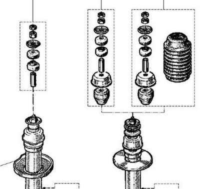

Non, ce n'est pas un bloc complet, amortisseur et ressort séparés !
La fixation supérieure de l'amortisseur n'a qu'un écrou central et le ressort est comprimé juste sous la carrosserie dans une coupelle fixe (à moins que je n'ai mal regarder et que celle-ci se soit "collée" avec le temps).
Sur la partie inférieure, c'est ce qu'ils appellent "le pied d'amortisseur" qui maintient l'amortisseur.
Il faut donc comprimer le ressort, le passer par dessous au centre, le mettre en place sur la carrosserie, serrer l'écrou et le contre-écrou supérieur, fixer la partie inférieure sur le pied d'amortisseur, remettre en place la rotule supérieure (celle en bout du pied d'amortisseur) et enfin décomprimer le ressort. Cela bien sûr en tenant compte qu'on a pas les outils spéciaux...
Bref, il faut que le ressort soit comprimé en place, sur la voiture.
Je vous ai scanné comme j'ai pu les pages de la RTA à ce sujet:
>>> Pages RTA Amortisseur AV <<<

Mais voilà, je suis en train de changer mes amortisseurs AV et je ne me souviens plus de l'ordre de montage des différents caoutchoucs/silent-blocs. Je me souviens seulement que la coupelle plate va au-dessus, juste sous l'écrou de serrage.... :roll:
Est-ce que quelqu'un aurait un schéma ou des photos montrant l'ordre de montage de la totalité ?
Merci d'avance, j'ai fais des recherches mais aucune photo ou schéma qui montre ca...

Vu que l'on ne sait quel montage tu as... et une photo vaut mieux qu'un long discours... voilà :arrow:

Merci beaucoup Pontiac, le montage est celui de droite ;)
