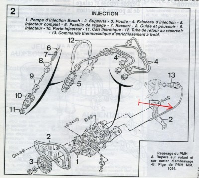

Sinon, j'en reviens à ma titine, je l'ai fait tourné ce matin et je n'ai pas constaté de différence de tension sur le câble dont m'a parlait dom hier soir, je pu en appuyant dessus le faire sortir un peu plus de sa gaine mais pas de différence de tension senti.
Après, je l'ai fait chauffé jusqu'à la ventilation et là, en donnant des coup d’accélération brusque, elle fume encore bleu
Je ne sais pas si je suis parano mais j'ai tout de même l'impression qu'elle ne tourne pas rond, de minuscule accoue , en accélérant a chaud je crois entendre que ça claque vers le Premier ou deuxième injecteur côté passager. (côté gauche face au capot)
Bon, je continuerais les essais , il faut que je trouve et pouvoir donner la cause de ce problème sur ce fofo, ça peux toujours servir.

- Messages : 7113
Re: un ptit bonjour aux copains
bonjour j'ean louis
pour la sonde, elle doit etre morte ,si elle ne remplie plus sa mission
j'ai eu le meme souçi sur mes 19 ,express et la clio de ma belle soeur
soit tu laisse come cela et tu appui un peu sur l'accelerateur à froid soit tu changes la sonde
pour la fumée bleue ,essaye le nettoyant injecteur et si tu ne vois pas de différence
pense à un tarage d'injecteur chez un dieseliste , voir un réglage de pompe
Bonjour dom,dom89 a écrit :bonjour j'ean louis
Dit moi, sans vouloir t'ennuyer, tu le vois physiquement ce genre de chose? le câble, comment il doit êtres à la normal? je ne connais pas le principe en fait, donc je ne sais pas si il doit rester tendu ou pas, ou si quand il ce détends, que ce soit flagrant.
Je vais mettre du nettoyant injecteur et changer le filtre à gasoil , si après tout cela ça merdouille encore, je démontrais les injecteur et les amènerais dés que je reçois mes indemnités chez bosch a côté de chez moi (120€)
Je vous dit quoi

- Messages : 7113
pour te répondre
le cable quand il est détendu (derriere la pompe ,coté injecteur)tu peux poser ton doigt et appuyer dessus (0.5 cm)
quand il est tendu ,tu ne peux pas le faire
tu peux retendre un peux le cable (à chaud)juste ce qu'il faut avant, que le levier d'enrichissement à froid de la pompe soit en action

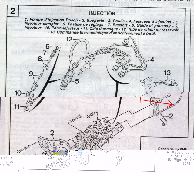

dom89 a écrit :pour te répondre
quand il est tendu ,tu ne peux pas le faire![]()
Ok !! merci beaucoup dom, donc il joue bien son rôle car à froid, je ne pouvais pas le detendre en appuyant dessus mais à un certain moment moteur à chaud, j'ai pu voir le câble sortir comme tu le dit , de 5mm, j'ai pu le constater car je voyais un morceau de câble propre sortir de la gaine mais je pensais que ça devais ce détendre plus que cela.
Pour mieux te donner une idée, en rouge c'est le câble et en bleu ce qui sortait quand j'appuyais sur le câble a chaud.
Donc je pense que je peux pour l'instant éliminer cette piste là mais par contre, ton info est super intéressante et bonne à avoir, merci dom.
