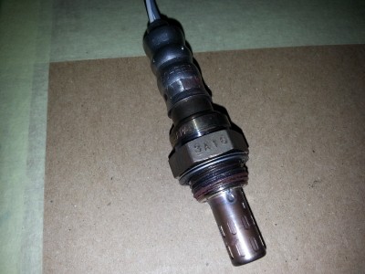

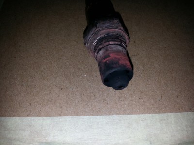

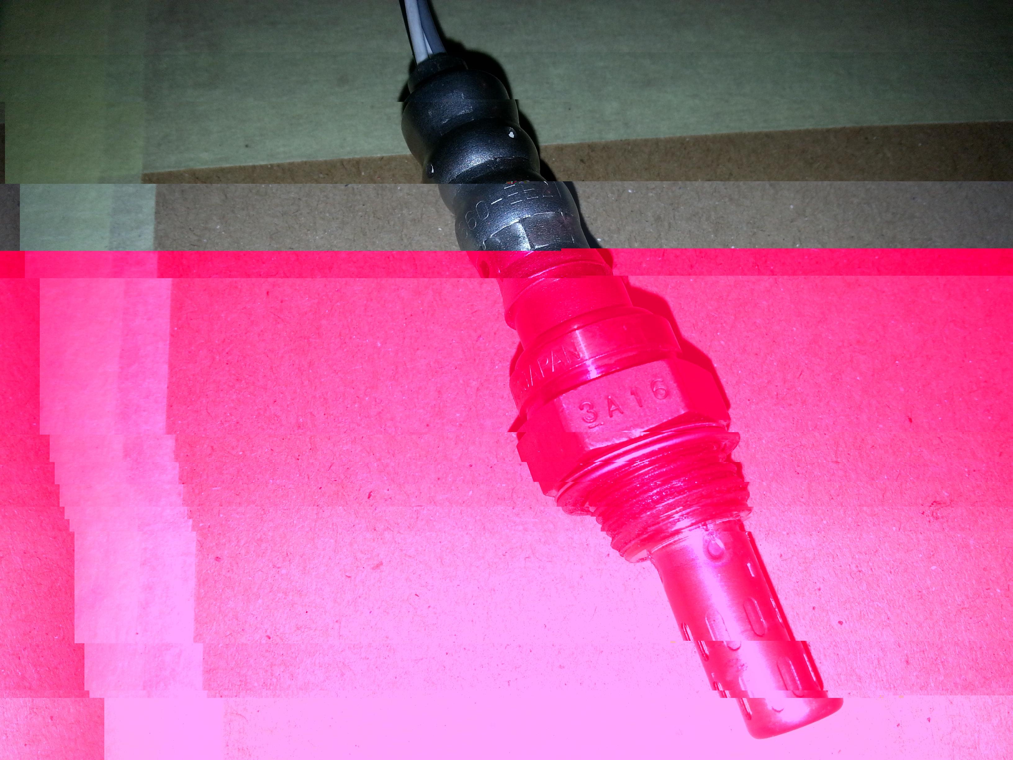

Hier j'ai demonter la sonde lambda ( celle en amont ) , par contre je n'arrive pas a revisser la nouvelle !!!!! :twisted: :twisted:
voici dans quel etat elle etait
et voici la nouvelle que je dois installer
Alain

Salut Alain,
Ben, là, ça se passe de commentaires !
Morte de chez morte !!! :shock:

EAime a écrit :Salut Alain,
Comment se sont passées les vacances ?
Et comment va ta machoire ?
Amitiés - Eric
+1 ...
Pour la machoire, faut pas enlever la sonde avec les dents tout de même :mrgreen: ... ok :arrow: :oops:
Le filetage est le même pour les deux sondes :?:

Pour Pub2n apparement oui c'est le meme , mais j'ai du mal a trouver la position pour visser la nouvelle sonde ( car a l'aveugle c'est pas evident ) meme avec un miroir !!!!

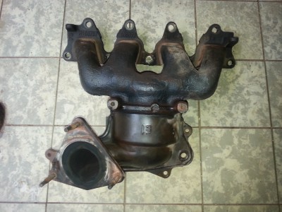

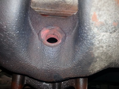

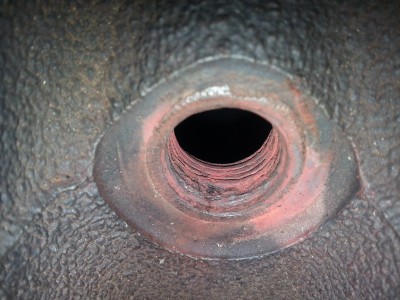

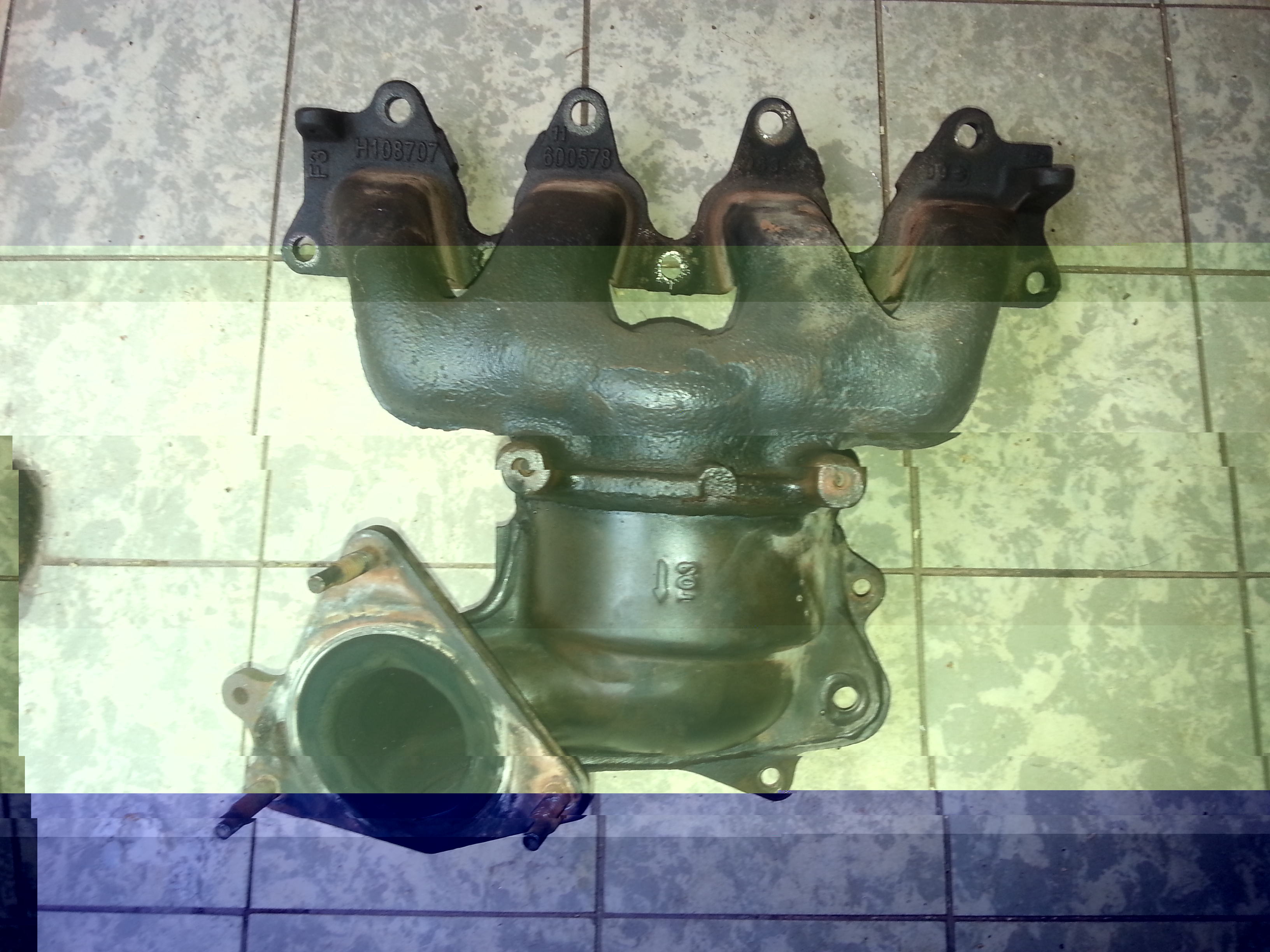

Mauvaise surprise aujourd'hui .......................... en voulant remonter la nouvelle sonde lambda , je n'arrivais pas a la faire prendre ...............
j'ai donc pris une photo avec mon portable .....et la .............. :twisted: :twisted: :twisted: je m'apperçoit que le filetage du collecteur est en piteux etat !!!!!!
Donc 2 questions : est il possible de tarauder un collecteur ?
peut on le demonter sans tomber le moteur ?
Alain
anciensafraniste
Messages : 1974
Re: bruit moteur 16v
Bon apres 1 heure a batailler .............................ce collecteur de ... " gfdtcvbfgkiutrgfhdvf " ( pour rester poli ) est demonter
reste a trouver un atelier qui va pouvoir me tarauder ça !!!!

Tu as réussi à le démonter ???? :shock: :shock:
RESPECT !!!!! :wink:
Profites-en pour vérifier s'il n'est pas fendu, car c'est la maladie des F4R ! :(

EAime a écrit :Tu as réussi à le démonter ???? :shock: :shock:
Merci Eric
le plus galere c'est un boulon de pare-chaleur qui est bien caché !!!!! pour le reste ça va pas trop mal si on peut dire ça comme ça !!! :mrgreen: :mrgreen: :mrgreen:
Non il est pas fendu ( c'est deja ça )
maintenant comme je disais je sais pas si un taraudage va etre possible la dessus :?: :?:
Alain

Il est en fonte, c'est cela :?:
anciensafraniste
Messages : 1974
pub2n a écrit :Respect pour le démontage ;)
Merci !! :wink:
oui il est en fonte !

Si tu taraudes... le trou sera plus grand; donc tu es bon pour la pose d'un hélicoil....
Courage..

Par contre je suis en train de réflechir..... ( si si cela m'arrive!!!) je ne sais pas si la fonte se taraude....

A priori oui, il faut lubrifier avec du pétrole (pas d'huile, pas de graisse).
Bon courage.

avec le collecteur démonté, au moins tu galèreras moins pour remonter la sonde :wink: !
Et une question bête : le remontage de la sonde dans l'état du filetage n'est pas possible (en forçant un peu :oops: ) ? Après tout, la précédente sonde tenait dans le logement ...

j'ai essayer de visser la nouvelle sonde , mais elle se met tout de suite de travers , c'est le debut du filetage qui est hs , et au prix de la sonde , j'ai pas envie de la foirer !!! :mrgreen: :mrgreen:
Donc je vais aller voir si ce filetage peut etre refait !!

La fonte se taraude sinon comment ce fait il qu il y ais deja une sonde !
Pour eviter de faire un helicoil il existe des peigne de taraudage des fois c est suffisant pour refaire les premier filets
Sur ce coups c est pas de pot pour toi ! la poisse colle a ce v6

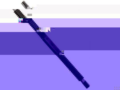

Tu parles de ça?
J'ai peur que ce ne soit trop long

Oui je parle de cela un peigne je n en connais qu un modele!
Et non il est pas trop long les petit bouts serve pour les taraudage et la partie longue pour refaire le filet d une vis
Donc on s en sert en long pour une vis et debout pour le taraudage c est tout simple

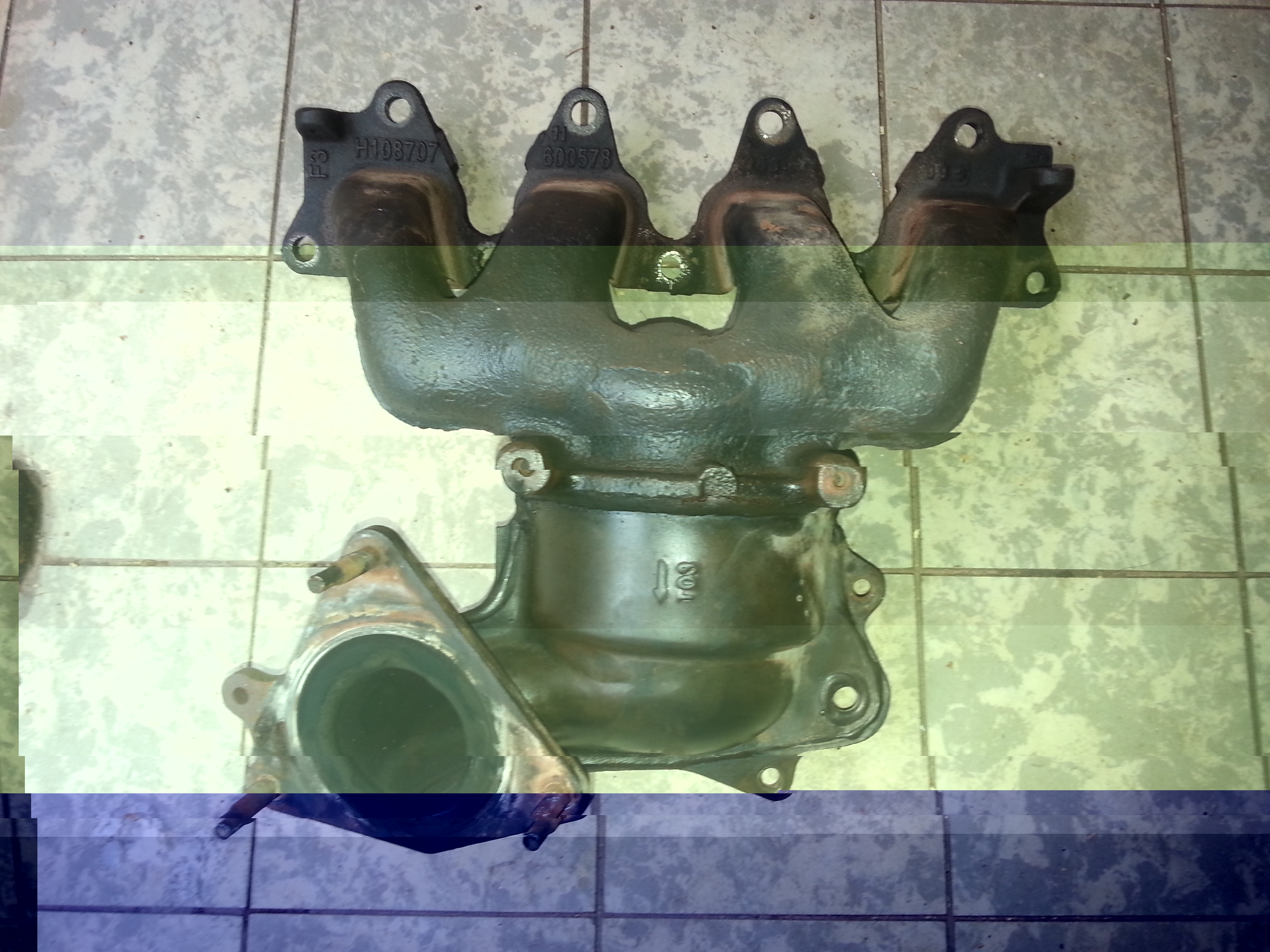

Le nouveau collecteur avec la sonde est remonter !! :D :D
reste encore a replacer les pare-chaleur et tout ce qui va autour !!! :mrgreen: :mrgreen:

Juste pour savoir a titre d'infos car je pense que vais bientot y passer et comme j'ai du bol j'ai bien peur que ça 'arrive. tu as put refaire le filetage ou tu as tout retarauder?
